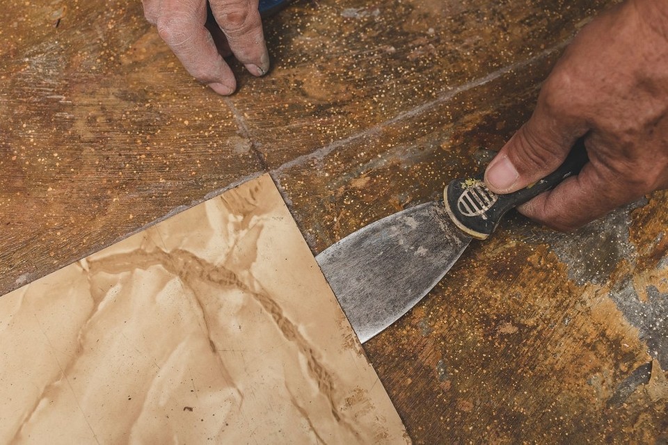

Шпателем
Плоский инструмент аккуратно подводят поочередно под разные края плитки, проверяя, где он может зайти максимально глубоко. Обнаружив такое место, осторожно и не спеша просовывают шпатель глубже, насколько это возможно, и плавными раскачивающими движениями тянут от стены. Также можно попробовать перемещать его из стороны в сторону, чтобы разъединить с поверхностью как можно большую площадь керамического изделия.
Совет: шпатель лучше брать широкий, прочный и негнущийся — так будет меньше риск нечаянно сломать кафель.
Этот метод считается щадящим и именно он подходит лучше всего, когда надо снять плитку с гипсокартона. Однако если стена не была предварительно зашпаклевана или оштукатурена, а клей был выбран качественный, то даже такой деликатный метод не позволит оторвать облицовку без повреждения основания.

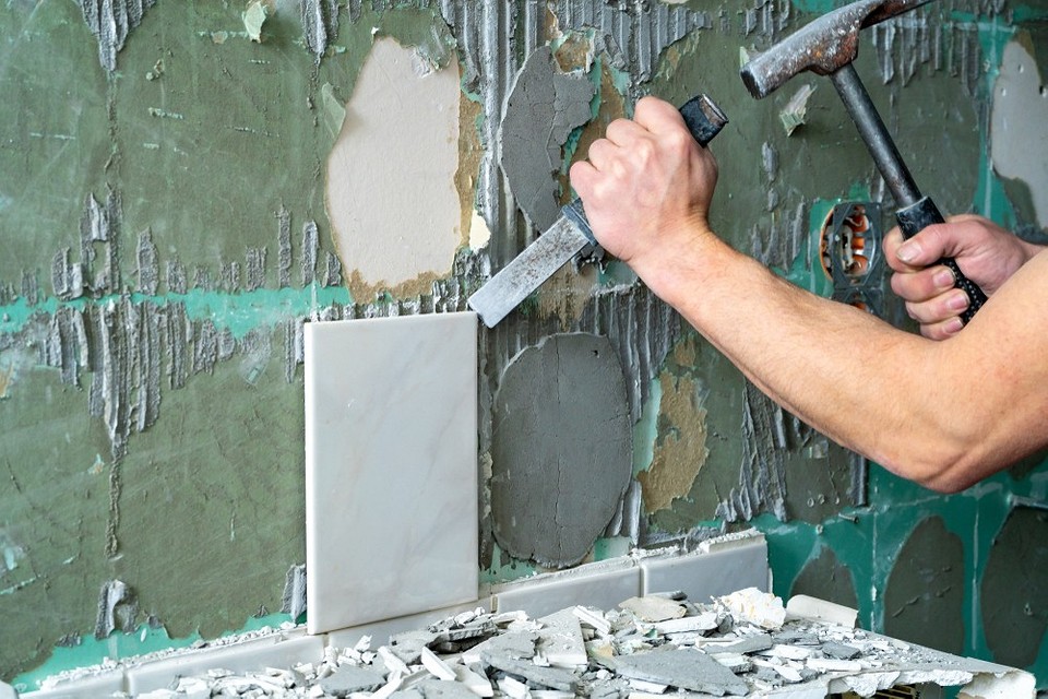

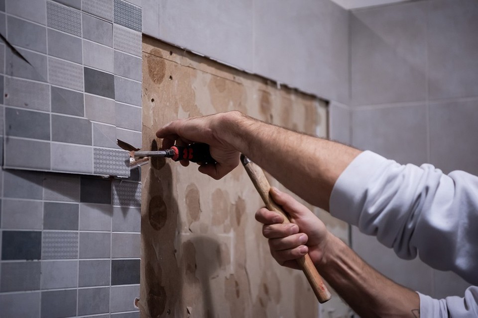

Зубилом и молотком
Если клей или раствор держат облицовку настолько крепко, что шпатель даже невозможно просунуть, можно попробовать применить зубило и молоток. Эти приспособления действуют более грубо, поэтому их используют, если первый метод не помог.
Как снять керамическую плитку с помощью этих инструментов? Подсуньте под ее край зубило, держа под углом в 45°, и ударьте по нему молотком. Бить нужно легко и равномерно, чтобы облицовка не треснула. Если работа застопорилась, поменяйте сторону, которую вы пытаетесь оторвать от поверхности: возможно, с другого края изразец будет отставать лучше. Помните, что решающее значение имеет не прикладываемая сила, а появляющиеся вибрации, поэтому лучше ударить легко, но много раз, чем один раз, но мощно.
Совет: для тонкого кафеля вместо зубила возьмите стамеску, а молоток замените киянкой. Эти инструменты действуют более деликатно и с меньшей вероятностью разобьют хрупкую отделку.

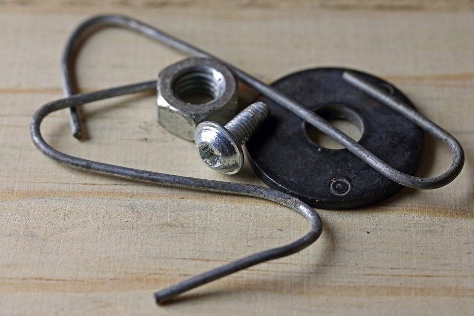

Проволокой
Это немного необычный, но действенный способ. Он предполагает использование загнутой особым образом толстой проволоки. Отрежьте от нее кусок по ширине немного больше, чем плитка. Загните оба края так, чтобы получились крючки. Зацепите их за края плитки и потяните. Тянуть надо строго перпендикулярно стене, иначе керамика треснет.
Совет: если под рукой нет подходящей проволоки, замените ее тонким прочным тросом. Его надо завести под угол керамического элемента и продвигать к центру пилящими движениями.

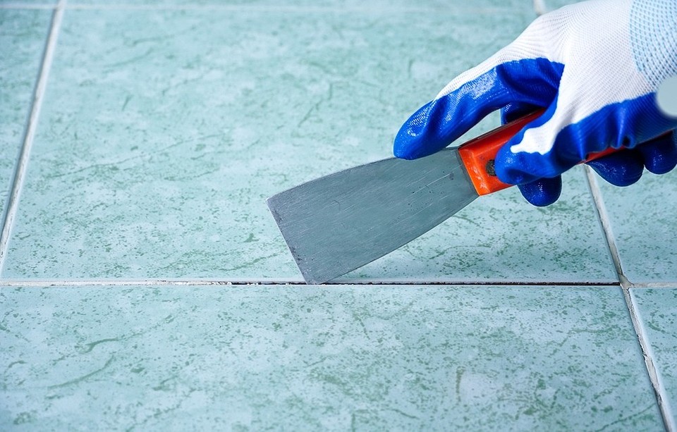

  • Смочите мыльной водой или специальным средством для удаления фуги все швы. Также можно использовать раствор с уксусом или лимонным соком или чистящее средство с кислотой, однако с ними надо соблюдать предельную осторожность, так как они могут испортить и сам кафель.
  • Когда затирка размокнет и станет мягкой, удалите ее канцелярским ножом, шпателем или отверткой. Вместо этих инструментов можно использовать болгарку или дрель с тонким сверлом, при условии, что есть опыт обращения с такой техникой.

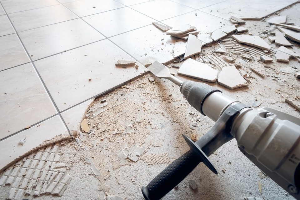

Если есть перфоратор, задача заметно упростится: на инструмент надевается специальная насадка-лопатка, которую надо упереть в любой дефект на облицовке (если его нет, сделайте его, ударив молотком) и нажать на курок. После первого отбитого элемента остальные снимаются без каких-либо проблем.
Нередко после этого на стене остается засохший клей. Убрать его можно опять же перфоратором или грубой наждачной бумагой. Очень большие куски сперва откалывают долотом или растворяют с помощью любой кислоты, а затем счищают жесткой щеткой.
