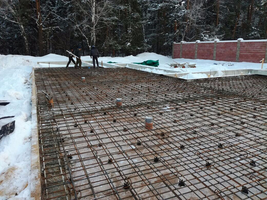

Сначала (разумеется, после снятия дёрна и выравнивания стройплощадки) роют траншею глубиной не более 40 см и подсыпают на её дно 15-20 см пескогравия. Далее заливают железобетонную ленту общей высотой около 600 мм и шириной 300-400 мм (в зависимости от проектной толщины стен). На очень «благополучных» грунтах (сухой песок) ленту выкладывают из фундаментных блоков.
После этого на пространстве, ограниченном лентой, устраивают толстую песчаную или пескогравийную подушку. Её укладывают слоями, каждый из которых тщательно трамбуют. Затем заливают плиту (в данном случае её часто называют стяжкой) толщиной обычно 120 мм, армированную одноуровневым каркасом из прутка диаметром 12-14 мм. Обычно в эту плиту, которая выводится на нулевую отметку здания, замоноличивают трубы водяного тёплого пола.
Завершающей этап — устройство отмостки шириной более около 1,5 м, утеплённой плитами экструдированного пенополистирола и армированной дорожной сеткой.
