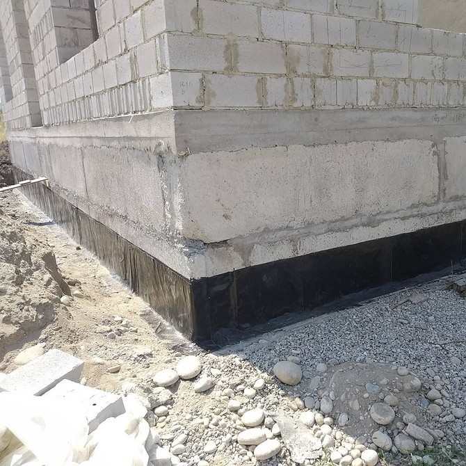

Оклеечная
Рулонная изоляция на вяжущем из битума. Основа изготавливается из стеклохолста, полиэстера либо картона. Различают наклеиваемый и наплавляемый вариант. В первом случае полотнище наклеивается на битумную пасту. Во втором присутствует клеящий слой, который при разогреве расплавляется и приклеивает полотно к основе.
Недорогая, но устаревшая рулонная изоляция, это рубероид, пергамин, толь. Современные полимерные полотна, применяющиеся без ограничений, это стеклоизол, бикрост, линокром, т.п.

Ленточная конструкция представляют собой замкнутый контур из железобетона, на котором возводится постройка. Может быть монолитной либо сборной. Во втором случае между плитами основания и блоками, образующими подвальные стенки, обязательно выполняют армированный утолщенный шов. Здесь нельзя использовать битумные составы, иначе элементы могут сместиться. Самый первый межблочный шов, располагающийся под уровнем подвала, изолируется рулонным полотном.
Обрез фундаментной конструкции на участке стыка опор со стенами накрывается изоляцией рулонного типа. Это необходимо, поскольку влажность элементов разная. Без защиты начнется разрушение. Водозащита горизонтального типа выполняется любыми оклеечными полотнами. При строительстве вся подземная часть ленточного сооружения обрабатывается снаружи. Таким образом одновременно защищают несущие детали и внутренние помещения. Используют оклеечные, обмазочные смеси либо жидкую резину.
В процессе ремонта все процедуры выполняются изнутри. Тогда используют изоляцию инъекционного или проникающего вида. Монолитная лента изолируется аналогично. Выполняется вертикальная защита, закрывается обрез фундаментной системы. В любом случае дополнительно выполняется отмостка.
Для столбчатых и свайных сооружений
На сваи или столбики ставится ростверк либо укладываются плиты, которые становятся основанием для постройки. Рулонная изоляция наносится на столбы, если они из бетона, перед их заливкой. Металлические сваи перед установкой обмазывают двумя слоями изоляционной смеси. После монтажа накладывают еще один слой на видимую часть детали. Кроме того, гидроизолируют обрез фундаментной конструкции рулонным полотном на уровне соприкосновения стен и ростверка. На плиту наносится горизонтальная изоляция, обычно оклеечного типа.
