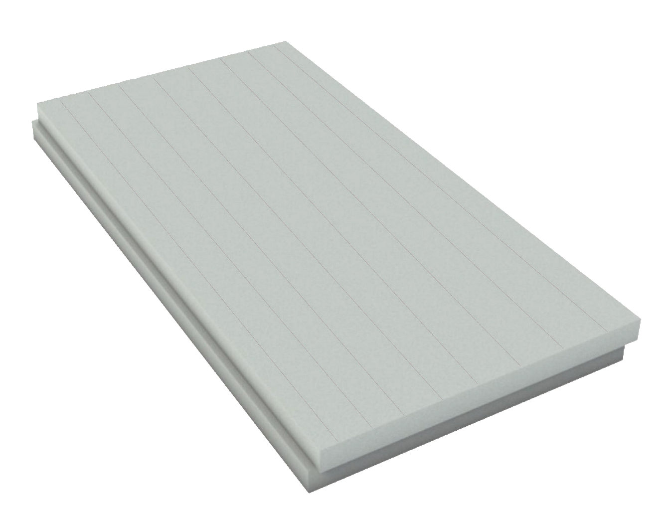

Чаще всего для утепления подземной части дома используют плиты экструдированного полистирола (XPS), которые состоят из равномерно распределённых замкнутых ячеек. Материал имеет низкую теплопроводность — 0,028–0,032 Вт/(м•С), не впитывает воду (минимальный коэффициент водопоглощения — 0,2% по объёму) и, как следствие, обладает высокой морозостойкостью. Он химически стоек, не подвержен гниению, стабилен под нагрузкой.
