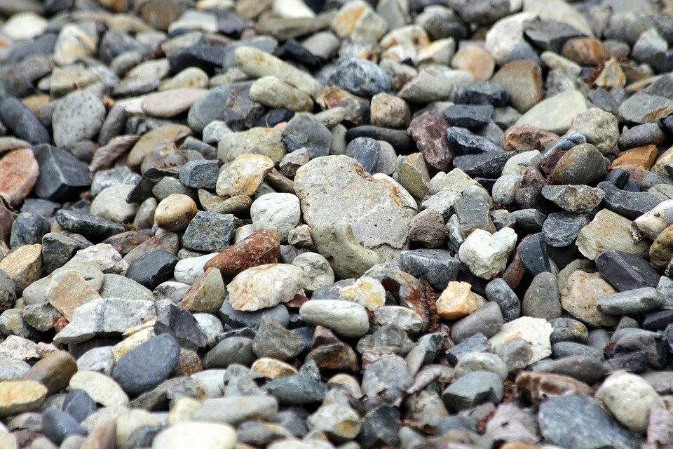

Придает готовому материалу необходимую прочность. Лучший вариант наполнителя — щебень из карьеров с четкими гранями. Такие кусочки камня смогут улечься очень плотно, что невозможно, к примеру, для гальки с округлыми краями. Оптимальный размер каменных фрагментов — от 8 до 35 мм.
В зависимости от назначения бетонного раствора в качестве крупного наполнителя может использоваться керамзит, гравий, т.п. В любом случае он должен быть без глиняных примесей и очищен от мусора.
