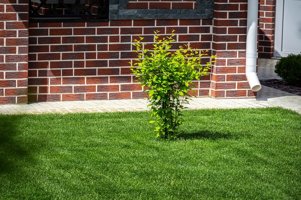

Полужесткое
Основание «собирается», как и у жесткой, но вместо заливки плиты выкладывается тротуарная плитка, брусчатка, клинкерный кирпич. Все эти материалы примерно одинаковы по эксплуатационным характеристикам, отличаются внешним видом, ценой и сроком эксплуатации. Самые прочные из них — клинкер и брусчатка. Они не сломаются даже под проезжающим автомобилем, но и их цена значительно выше. Плитка легко выдерживает вес человека, чего вполне достаточно для стандартной отмостки.
Полужесткое сооружение хорошо защищает фундамент, не дает влаге просачиваться под дом. Оно выдерживает статические и ударные нагрузки, температурные перепады. При этом оно проще в укладке, чем жесткое, его вполне можно уложить самостоятельно. Кроме того, при необходимости плитку можно разобрать и получить доступ к основанию здания. После проведения работ облицовку укладывают на место. Этим она выгодно отличается от залитой плиты.
Универсальный вариант полужесткого «пирога» собирают в выкопанной заранее траншее по такой схеме. Вниз укладывают геотекстиль, при необходимости поверх укладывают дополнительный слой гидроизоляции. На него кладут песок и щебень, формируя песчано-щебневую подушку. Насыпают поверх пескобетон марок М150 и М250, ставят бордюрный камень и укладывают облицовку. Это подходящий для большинства грунтов вариант, оптимальный по соотношению качества и цены.

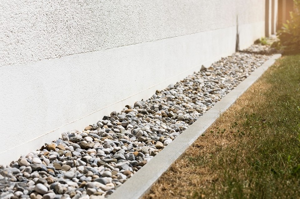

Мягкое
Сооружение из гибких материалов, несложное в изготовлении и эксплуатации. Мягкий вариант — лучший выбор, как сделать отмостку вокруг дома просто и быстро. При этом в тепло- и гидроизоляционных характеристиках он практически не уступает полужестким и жестким аналогам. Есть две основных разновидности мягких конструкций, которые различаются покрытием. Кратко их охарактеризуем.
- Насыпная. Декорируется любым насыпным материалом: щебнем, гравием, галькой, т.п.
- Скрытая. Оформляется газонной травой, цветником или любыми другими растениями.
Для мягкой конструкции готовят траншею глубиной около 30 см. На дно выкладывают свежую глину и хорошо утрамбовывают. Поверх кладут песчаную подушку и слой утепления, если он нужен. Накрывают все это гидроизоляцией. Лучше всего брать профилированную мембрану, которая предназначена для отведения излишков воды. Ее накрывают геотекстилем, засыпают слоем песка, который становится основой для финишного покрытия. Чтобы сооружение не расползалось, желательно поставить бордюр.
Мягкая отмостка собирается легко и быстро, устойчива к перепадам температур и грунтовым подвижкам. Она долговечна, поскольку нет подверженных коррозии или гниению материалов, ремонтопригодна, ведь финишный слой легко снять и полностью заменить. Главным недостатком мягкого сооружения считают низкую прочность. Поэтому по нему нежелательно часто ходить — возможно продавливание материала. Кроме того, если выбрана скрытая разновидность, нужно регулярно ухаживать за растениями, поддерживать их в хорошей форме.
