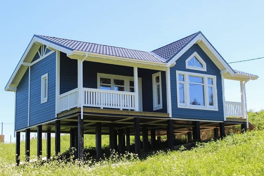

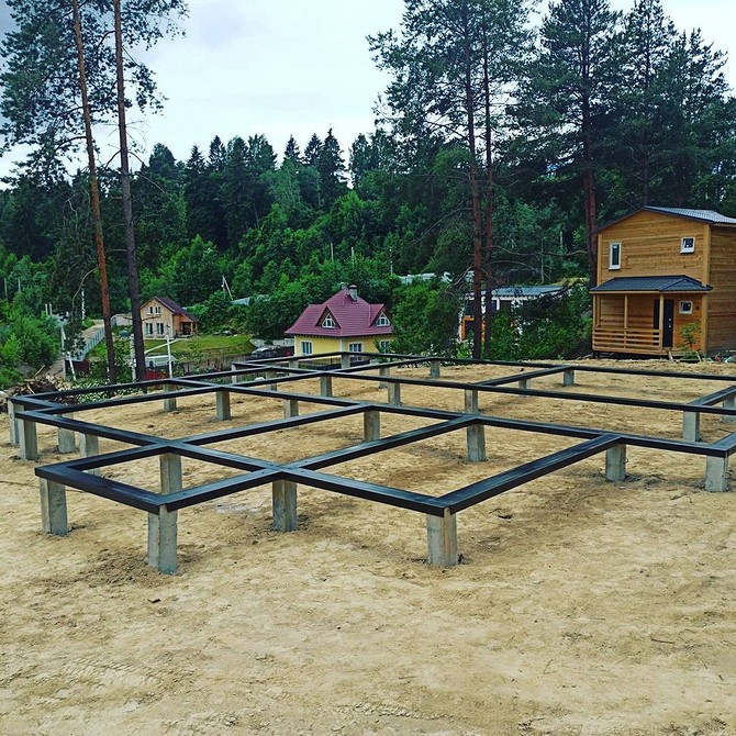

Свайный
Основа свайного фундамента — вертикальные опоры-сваи, погруженные в грунт. Поверх укладывается монолитная плита или ставится ростверк, что становится основанием для строения. В зависимости от вида свай, они могут устанавливаться в подготовленные заранее отверстия, завинчиваться или забиваться в землю. Это хороший вариант для наклонных площадок.
Плюсы
- Опоры доходят до глубинных почвенных слоев. При осыпании или размывании верхних грунтовых слоев здание не разрушится.
- Грунтовые и ливневые воды не причинят вреда свайной конструкции.
- Затратные и трудоемкие земляные работы сведены к минимуму.
- Разрешено к установке на разных типах почвогрунта, включая пучинистые, глинистые, нестабильные, с глубоким промерзанием.
- Используется как основа для любых строений: от легких одноэтажных домиков из дерева до тяжелых кирпичных и бетонных построек в один-два этажа.
Для наклонных площадок используются разные схемы монтажа свайной системы. Это могут быть одиночные опоры. Их ставят для поддержки отдельных архитектурных элементов, к примеру, колонн. Свайное поле предполагает размещение опор на всей площадке под строением. Свайный куст размещается на каком-то одном, самом сложном для укрепления фрагменте участка. Например, постройка стоит тремя углами на склоне, а под четвертый подводят опору.
Монтаж свайного фундамента для дома на склоне состоит из нескольких этапов.
Этапы монтажа
- Ставят сваи в верхней части фундаментной конструкции. Глубина установки самая большая. При этом высота надземной части должна быть равна минимальной высоте будущего цоколя.
- Ставят опоры с противоположной стороны. Они будут самыми высокими.
- Между установленными сваями натягивают шнур, выравнивают его по уровню, чтобы получились точные горизонтали.
- Остальные сваи-опоры ставятся на нужном расстоянии между уже установленными, выравниваются по шнуру-ориентиру.
- После монтажа всех свай на них собирается или заливается ростверк, который станет основой для здания.
