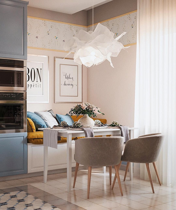

Кухня
По кухне хозяйка перемещается больше, чем по дому в целом, совершая множество наклонов и действий. Правильно спроектированный кухонный гарнитур обеспечит удобство и минимализирует лишние движения.
- 90 см — стандартная высота нижних шкафов кухонного гарнитура.
- 107-110 см — высота барной стойки.
- 60-65 см — обычная ширина столешницы кухонного гарнитура.
- 60-90 см — высота верхних ящиков кухонного гарнитура.
- 30-40 см — стандартная глубина верхних ящиков кухонного гарнитура.
- 120 см — минимальное расстояние между рядами кухонного гарнитура для комфортного движения между ними и выдвижения ящиков. Это же расстояние учитывается между кухонным гарнитуром и островом или кухонным гарнитуром и стеной.
- 60 см — стандартная высота кухонного фартука.
- 65 см — минимальное расстояние от варочной поверхности до вытяжки над ней.

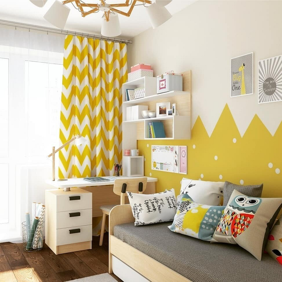

Стол и стулья для детей
Сколиоз и ухудшение остроты зрения возникают из-за неправильной посадки ребенка за столом. Используя приведенные примеры, подберите подходящую высоту рабочего места.
- 22 см — высота стула для ребенка ростом 90 см.
- 40 см — высота стола для ребенка ростом 90 см.
- 30 см — высота стула для ребенка ростом 120 см.
- 52 см — высота стола для ребенка ростом 120 см.
- 37 см — высота стула для ребенка ростом 140 см.
- 62 см — высота стола для ребенка ростом 140 см.
- 40 см — высота стула для ребенка ростом 160 см.
- 67 см — высота стола для ребенка ростом 160 см.

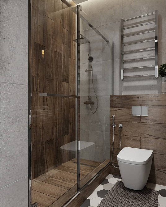

Сантехника
Небольшие санузлы и ванные комнаты типовых квартир нуждаются в тщательной планировке, чтобы человек не задевал локтями стены и не упирался коленями в дверь. Для организации этих важных мест дома важно учитывать минимально-допустимые расстояния и высоты.
- 50 см — минимально допустимое расстояние от переднего края унитаза до двери, стены или ванной.
- 60 см — минимально допустимое расстояние между ограждением душевой и стеной.
- 40 см — минимальное расстояние от центра унитаза или биде до стены или края соседнего сантехприбора.
- 55 см — минимальное расстояние от переднего края раковины до стены.
- 80 см — стандартная высота раковины в ванной комнате.
- 170-180 см — стандартная длина комфортной ванной.

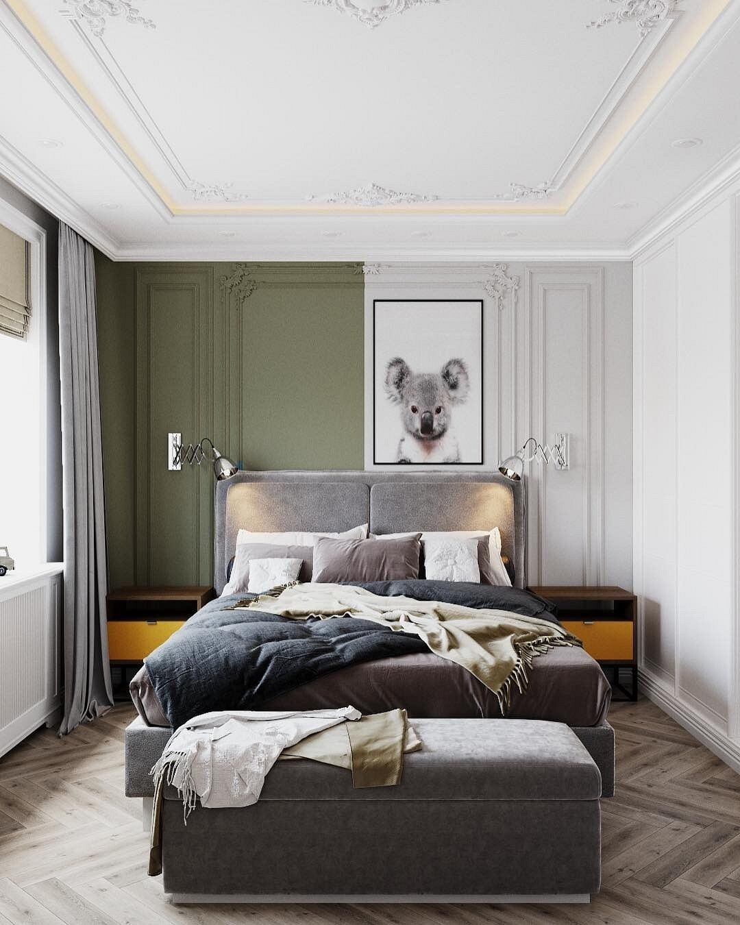

От правильного расположения светильников зависит распространение светового потока в вечернее время. Люстры на длинных подвесах и цепочках используются в помещениях с высокими потолками, для типовых квартир существуют расчеты высот.
- 130-150 см — стандартная высота от пола до настенного бра.
- 120 см — высота от пола до нижнего края абажура торшера. Такая высота обеспечивает защиту глаз сидящего рядом с торшером человека.
- 35 см — высота от поверхности стола до нижнего края абажура настольной лампы.
- 20 см — расстояние от края зеркала до бра или подсветки для туалетного столика.
- 70-90 см — расстояние от поверхности обеденного стола до нижнего края висящего над ним светильника.

Шторы
Для зрительного увеличения высоты комнаты рекомендуется вешать портьеры и тюль от потолка и до пола. Но также существуют стандартные значения для размещения карниза над окном и формулы для вычисления длины и ширины полотна штор.
- 15-20 см — оптимальное расстояние между карнизом и верхним краем оконного проема.
- Ш + 20-30% — длина карниза, где Ш — это ширина окна.
- Р — 1 см — высота штор «в пол», где Р — это расстояние от карниза до пола.
- Р — 5 см — высота укороченных штор, которые не достают до пола.
- Р + 20 см — высота штор, лежащих на полу.
- В — 1 см — для коротких штор «в подоконник», где В — это высота от карниза до подоконника.
- В + 10-15 см — для коротких штор ниже уровня подоконника.
Для всех расчетов высоты штор специалисты советуют прибавить 20 см на припуски: 10 см сверху и 10 см снизу.
- Д х 2 — ширина полотна шторы из плотной ткани с драпировкой, где Д — это длина карниза.
- Д х 2,5 — ширина полотна из ткани средней плотности с драпировкой.
- Д х 3,5 — ширина полотна шторы из тонкой, легко драпируемой ткани.
Для всех расчетов ширины штор специалисты советуют прибавить 10 см на припуски по бокам полотна.

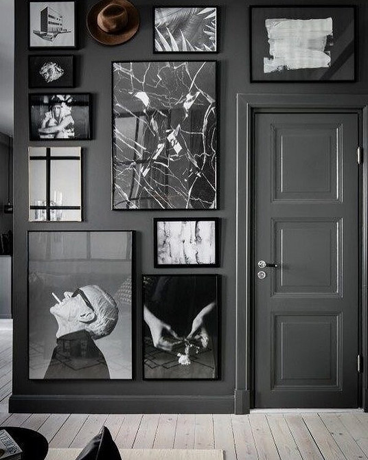

Картины
Живопись и настенные изображения можно вешать группами, триптихами, попарно или отдельными элементами. Для определения высоты можно использовать глазомер и удобную точку обзора, но есть несколько правил, которые помогут расположить картины наиболее гармоничным способом в пространстве.
- Изображения следует вешать на уровне глаз стоящего человека среднего роста, т.е. примерно на высоте 150-160 см от уровня пола.
- Если изображений несколько и вы создаете коллаж, крупные яркие картины вешайте по центру на уровне глаз, а остальные располагайте вокруг. Допускается расположение от потолка до уровня пола. Такая композиция будет выглядеть цельно и визуально заменит обои на стене.

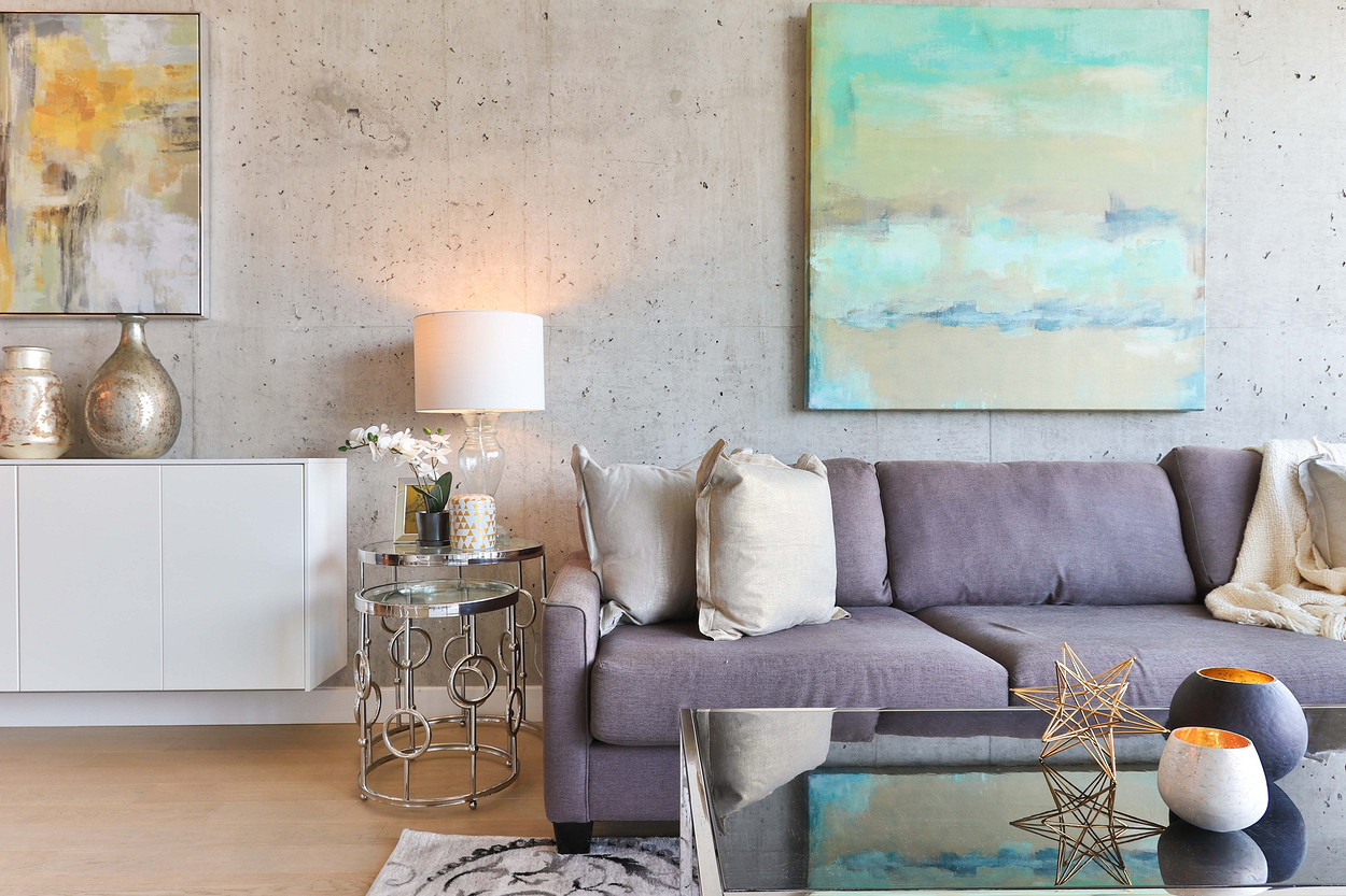

- 3-7 см — стандартное расстояние между картинами. Вы можете увеличивать или уменьшать его в зависимости от размеров стены и комнаты. Гармонично смотрятся группы, в которых соблюдено одно расстояние между репродукциями, но картины имеют разный размер и ориентацию.
- 10-15 см — расстояние от нижнего края картины до поверхности комода, консоли, стола или верхнего края спинки дивана.
- 5 см — минимальное расстояние от нижнего края картины до верхнего края спинки дивана, если картины большие или вытянутые в высоту.
- Крупные картины можно выравнивать по высоте двери. Уровняйте верхний край рамы картины с верхним краем дверного проема или наличника.
- Если вешаете крупные или вытянутые вверх картины рядом с массивным шкафом стандартной высоты (не в потолок), выровняйте их высоту. Вешайте картины так, чтобы верхний край их рам совпадал с горизонтальной линией верхнего края шкафа.
- То же правило применимо к навесным шкафчикам или массивным полкам.
