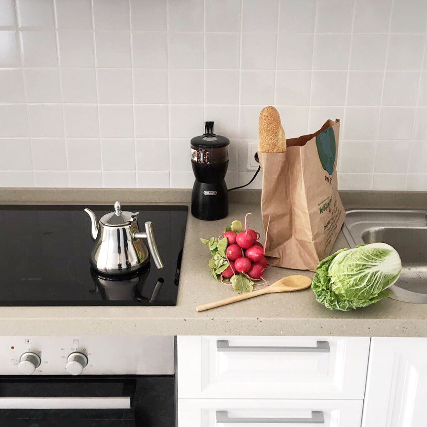

10 распространенных ошибок в дизайне кухонь: как их не повторить
1 Слишком мало розеток
После ремонта часто выясняется, что розеток нужно больше, чем думали хозяева. Например, они предусмотрели выход под электрическую плиту, холодильник, стиральную машину и посудомойку. Но не учли, что им понадобится электрический чайник, с рождением ребенка — пароварка или блендер или они захотят каждое утро пить вкусный кофе дома — и купят кофеварку.
Фото: Instagram sdelano.ru
Как не повторить: до старта ремонта продумайте свои бытовые сценарии и возможные изменения образа жизни, желательно на несколько лет вперед (например, планирование ребенка и возможную технику, которая понадобится). И предусмотрите нужное количество розеток на кухне.

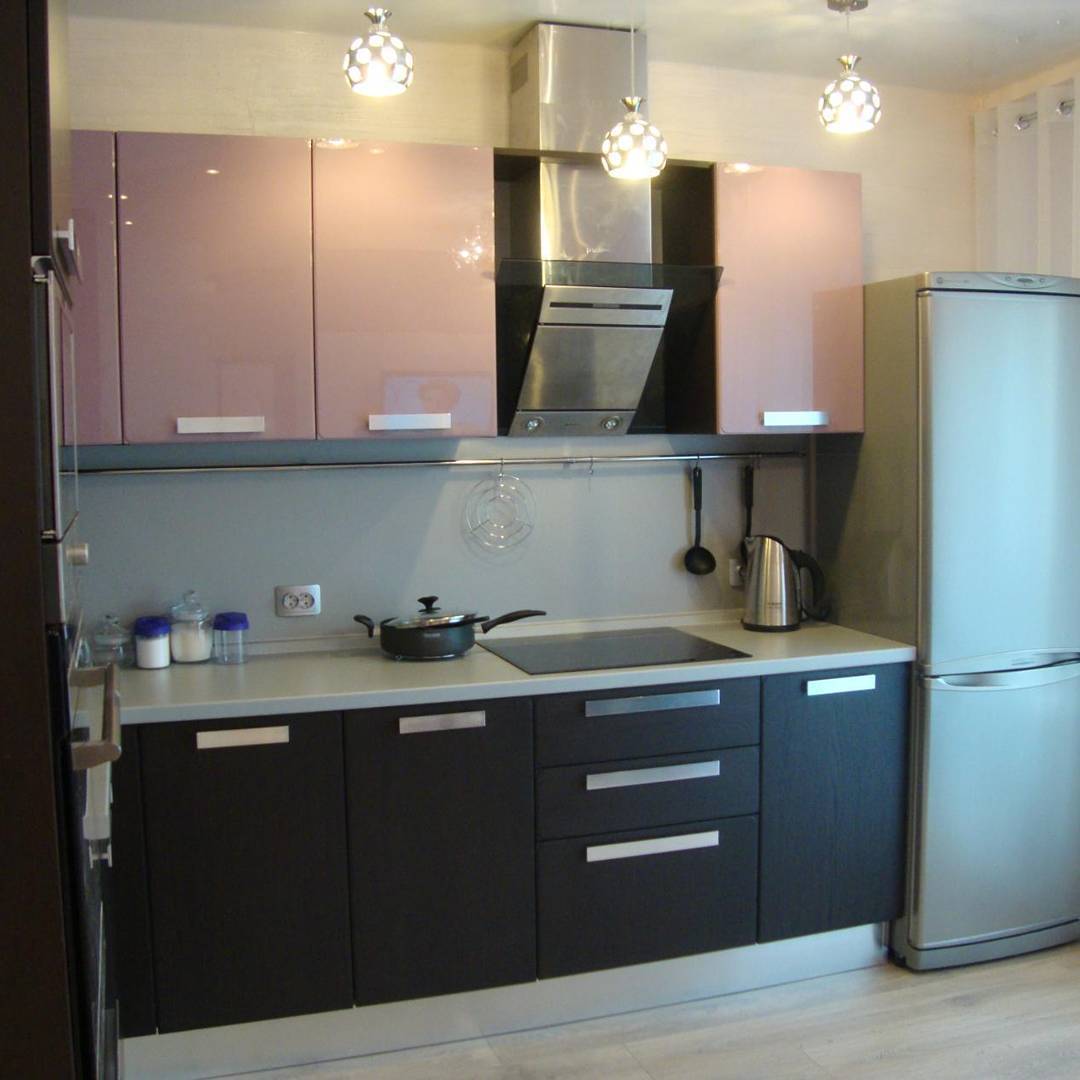

2 Недостаток света
Количество света на кухне определяет удобство и ваше настроение. Представьте: вы готовите вечером после работы — скорее всего, это и так не самое желанное занятие, а с тусклым светом готовка превращается в мучение.
Фото: Instagram kuhni_gid
Как не повторить: предусмотрите несколько сценариев освещения. Например, верхний свет (люстра или встроенные споты), торшер над обеденной зоной и подсветку рабочей поверхности над кухонным фартуком. Уюта добавит также встроенный свет внутри остекленных шкафов. Вы сможете пользоваться светом так, как вам удобно и хочется в конкретный момент.

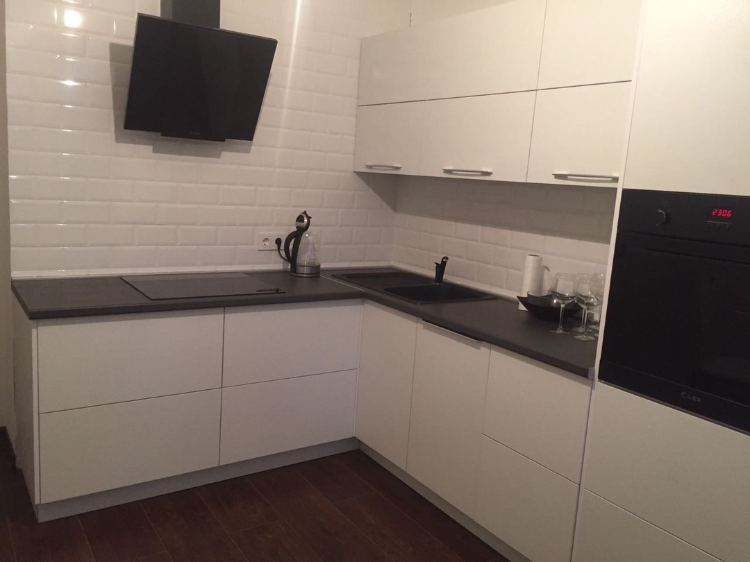

4 Раковина слишком близко к плите
Чем это грозит? Постоянные брызги воды негативно сказываются на работе газовых плит и варочных панелей.
Фото: Instagram alla.chuvinova
Как не повторить: продумайте расположение рабочего треугольника так, чтобы было удобно перемещаться между его «вершинами» (холодильником, плитой и раковиной) и при этом их расположение соответствовало требованиям эксплуатации. Между раковиной и плитой должно быть не меньше 50 см.

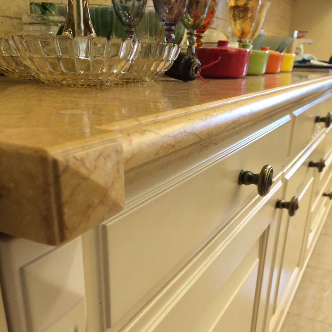

6 Столешница из натурального камня
Даже те, кто готов вложить в ремонт большие суммы, думают о практичности. Натуральный камень — это красиво, роскошно, но редко практично. Особенно, если кухней пользуются регулярно, любят готовить или в семье есть дети, которые иногда режут что-то прямо на столешнице.
Фото: Instagram stonetimeru
Как не повторить: заменители натурального камня — кварцевые агломераты или акриловые камни по цене сопоставимы с исходниками, но будут практичнее. Если хотите сэкономить, это не ваш вариант. Выбирайте ламинированные ДСП или МДФ.

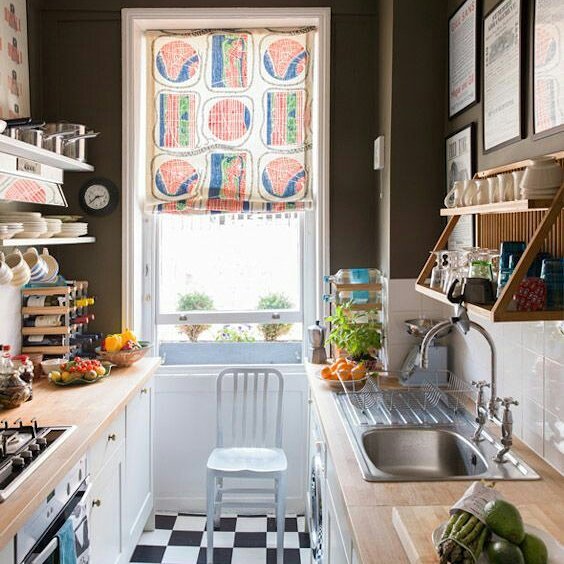

7 Мало свободного пространства
Вы заставили кухню мебелью — и теперь не можете нормально по ней перемещаться.
Фото: Instagram idesign_russia
Как не повторить: планируя кухню, учите, что между кухонным гарнитуром и обеденной группой должно быть не менее 120 см. То же самое — о кухонном острове.

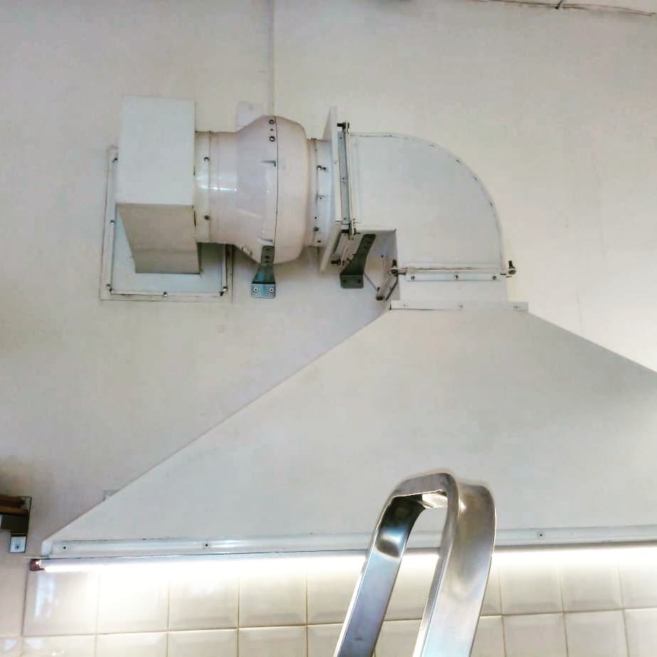

9 Открытая система вентиляции
Торчащие гофры вряд ли украсят ваш интерьер, также как и дырки в потолке.
Фото: Instagram smk_trio
Как не повторить: спрячьте коммуникации в короб под потолком из гипсокартона, в верхние шкафы до потолка. Есть и модели вытяжек, которым не нужен воздуховод.
