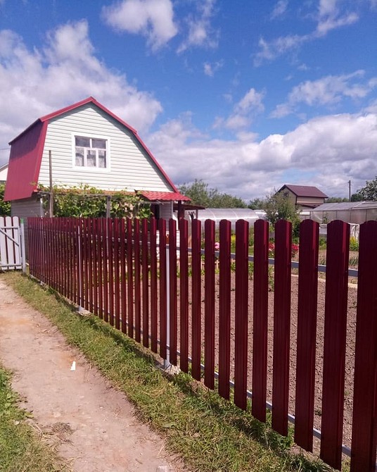

Последним этапом выполняется установка евроштакетника своими руками. Ее начинают с разметки. Капроновый шнурок натягивают там, где должен находиться нижний край ламелей. Аналогично поступают с верхним краем. После этого ставят на место первую пластинку и фиксируют ее кровельными саморезами. Далее размечают положение остальных деталей. Устанавливают каждую из них. Перед фиксацией обязательно проверяют вертикаль расположения ламелей.
Эта технология сборки подойдет и для заборов с фигурным верхом. Все операции выполняются аналогично. Только на этапе установки ламелей есть некоторые отличия. Шнур, размечающий верхний край, не нужен. Вместо этого собирается одна секция с заданной формой верхнего края. По ней размечаются все остальные. Завершается монтаж установкой колпачков на опоры ограждения. Они защитят от попадания воды.
