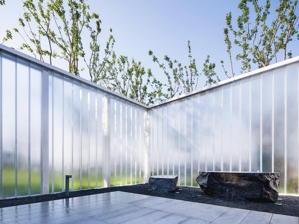

Панели из поликарбоната
Представляют собой легкие полупрозрачные полимерные листы. Их монтируют на металлических стойках. Они не выцветают, не создают запаха и безопасны для здоровья. Покрытие долговечно. Оно не подвержено коррозии и гниению. Из панелей собирают сплошную линию либо делают небольшие интервалы возле креплений.

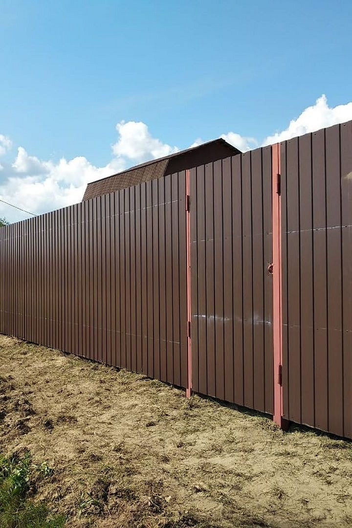

Как собрать ограду из профилированного листа
Рассмотрим пошагово инструкцию по установке своими руками металлического забора на даче своими руками. Для примера возьмем бюджетный вариант на стальных стойках. Их обычно используют как временные сооружения. Под землей сталь быстро ржавеет.
Процесс сборки
- На участке выкапывают отверстия глубиной около 1 м. На дне делают насыпь из щебня и песка, укладывая их слоями по 10 см.
- Опорами служит стальной профиль сечением 5х5 см. Его зачищают от ржавчины, грунтуют и красят. Покрытие необходимо не только для придания требуемого окраса. Оно защищает от коррозии.
- Ямы заливают цементно-песчаным раствором, выставляя вертикали по уровню и отвесу.

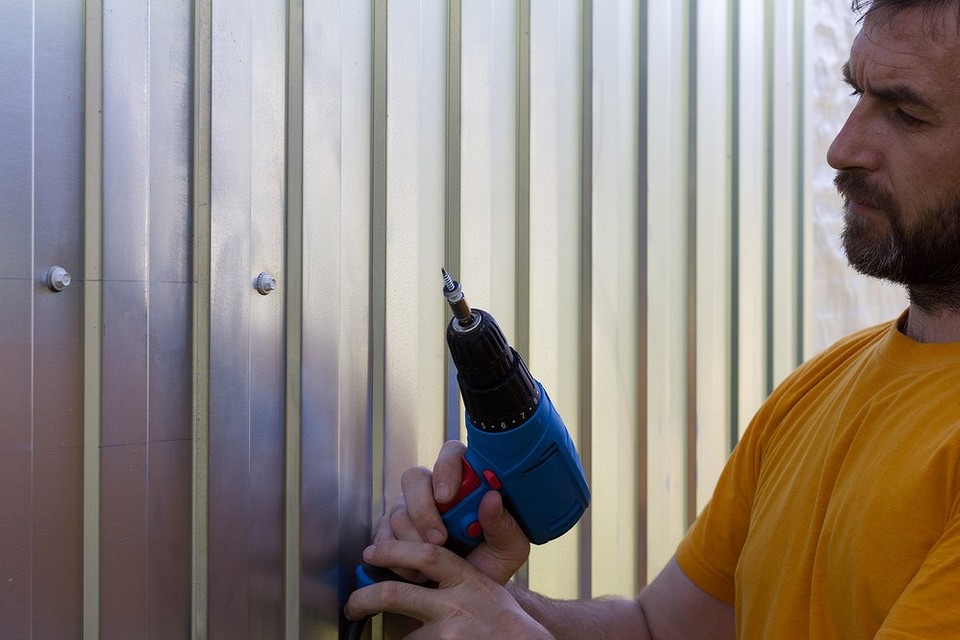

- Стойки объединяют двумя-тремя рядами горизонтальных профилей. Их монтируют с помощью сварочного аппарата либо устанавливают соединительные пластины на болтах. На горизонтали с наружной стороны участка прикручивают листы. Чтобы их не открутили и не унесли злоумышленники, лучше использовать не саморезы, а клепки.
Таким же образом можно собрать забор из поликарбоната. Панели монтируют при помощи пластин или кронштейнов. В полотне просверливают отверстия и крепят его к пластинам с помощью болтов. Сами пластины можно приварить.

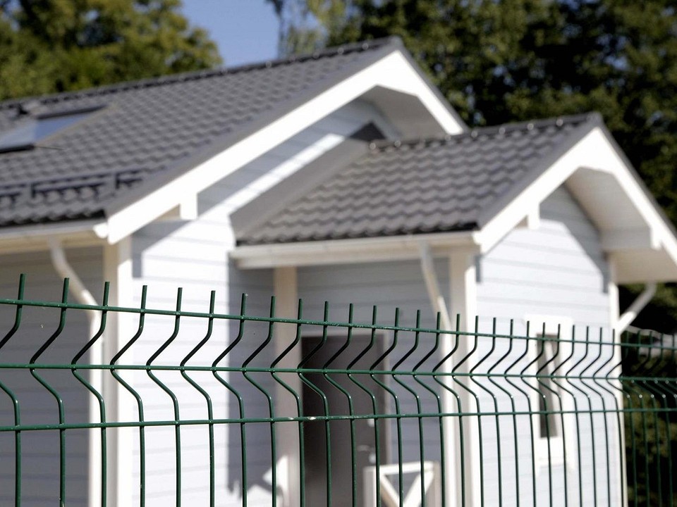

Установка ограды из оцинкованной сетки-рабицы
- По периметру роют ямы глубиной 0,9 м, диаметром 20 см. Низ засыпают десятисантиметровым слоем мелкого щебня.
- Опоры расставляют с шагом 2-3 м. Их изготавливают из металлических либо асбестоцементных труб толщиной около 10 см. Высота надземной части составляет 1,5-2 м, заглубленной — 0,8 м.
- Ямы заливают строительным раствором. На небольших участках столбы забивают в грунт, но в этом случае конструкция получается менее устойчивой.
- Сетку натягивают и фиксируют при помощи специальных проволочных крепежей. Также используют сварку и металлические пластины.

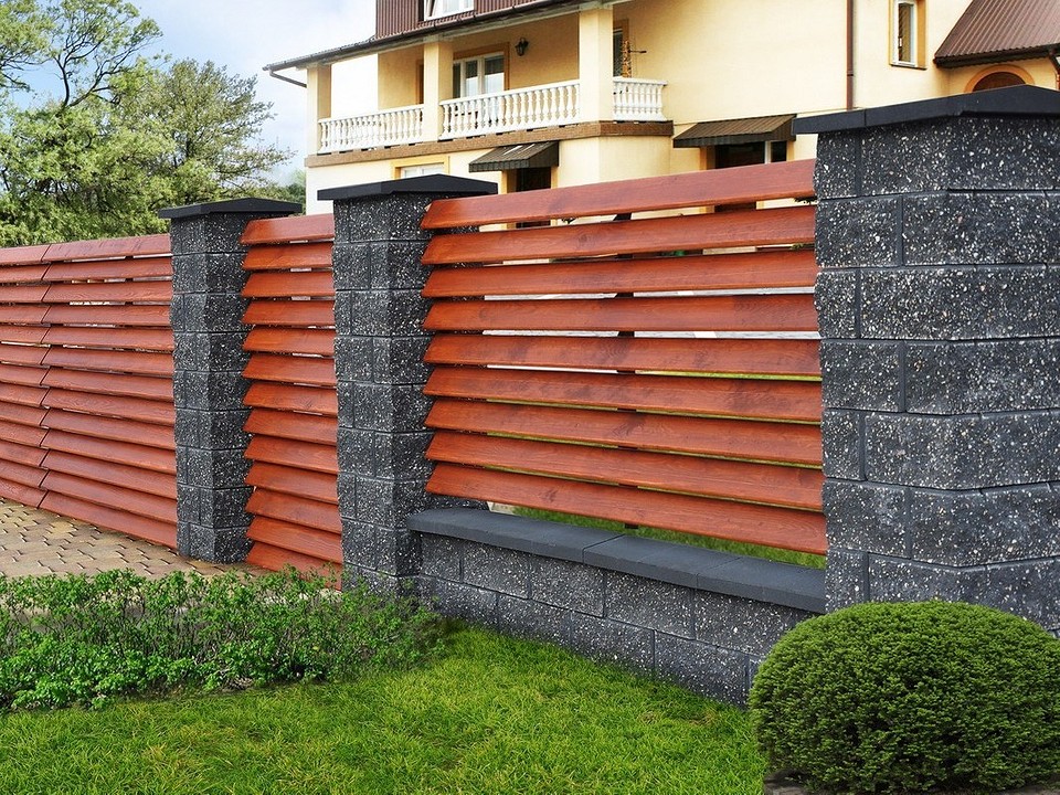

Можно поставить отдельные бетонные тумбы, столбы либо залить ленточное основание с вертикальными колоннами, выступающее над поверхностью земли на несколько десятков сантиметров. Тяжелые колонны хорошо сочетаются с любыми материалами — деревом, кованными железными решетками, профнастилом.

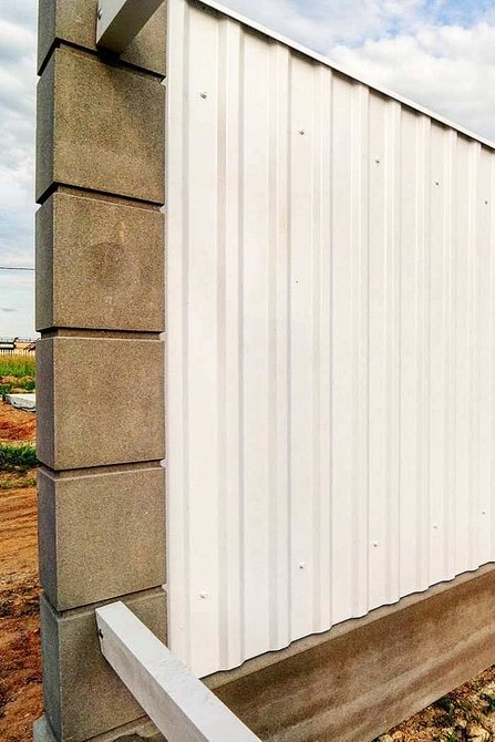

Существуют готовые опоры с заранее заготовленными монтажными отверстиями. Их монтируют на ленточное основание или цементные тумбы. Пространство между ними заполняют готовыми узкими панелями, уложенными в несколько ярусов. Процесс создания такой ограды показан на фото.

Из цемента, щебня и песка делают основу под кирпичную кладку — ленточный фундамент либо тумбы. По конструкции тумбы отличаются от столбов только высотой. Как правило, они имеют квадратное основание. Его площадь рассчитывают по сторонам кладки. Чаще всего колонны выкладывают с равными сторонами в полтора кирпича.
