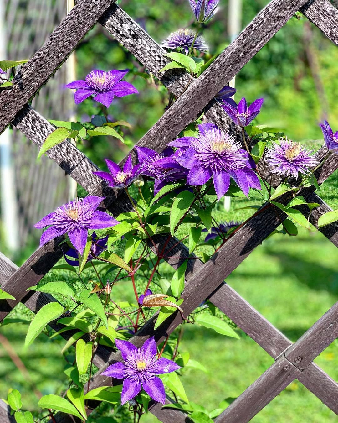

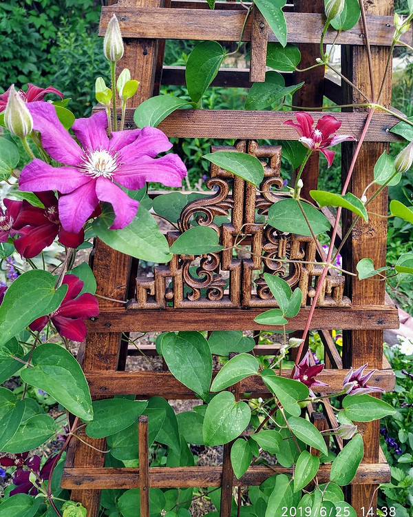

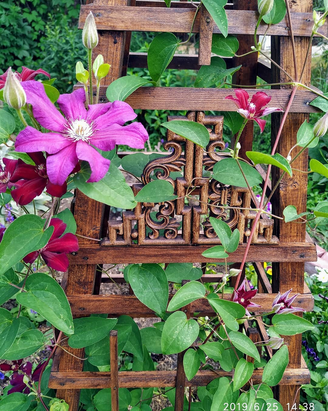

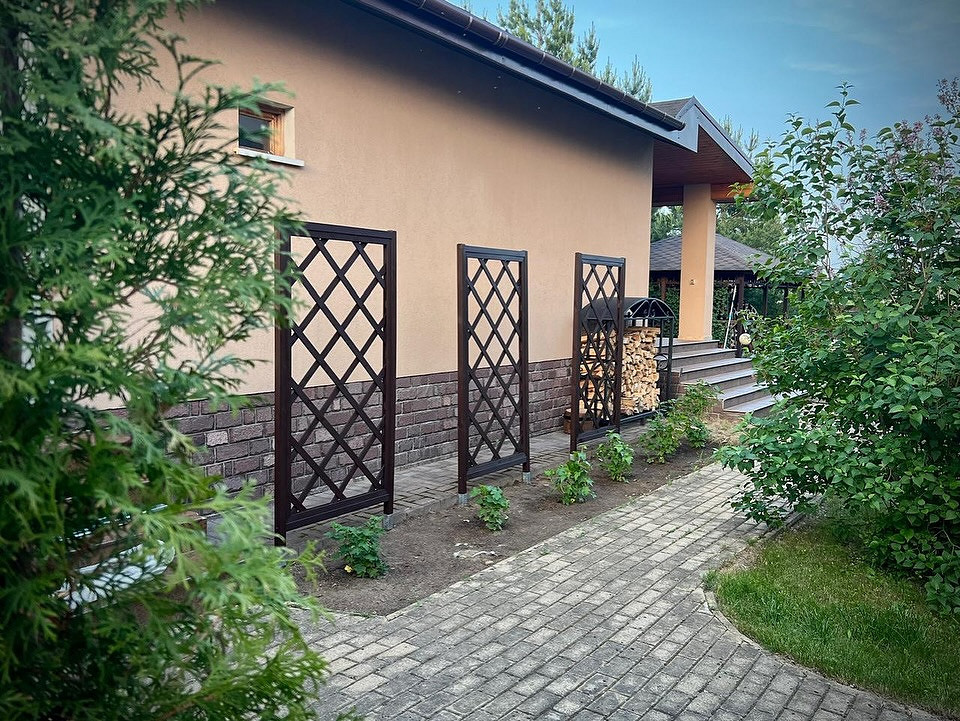

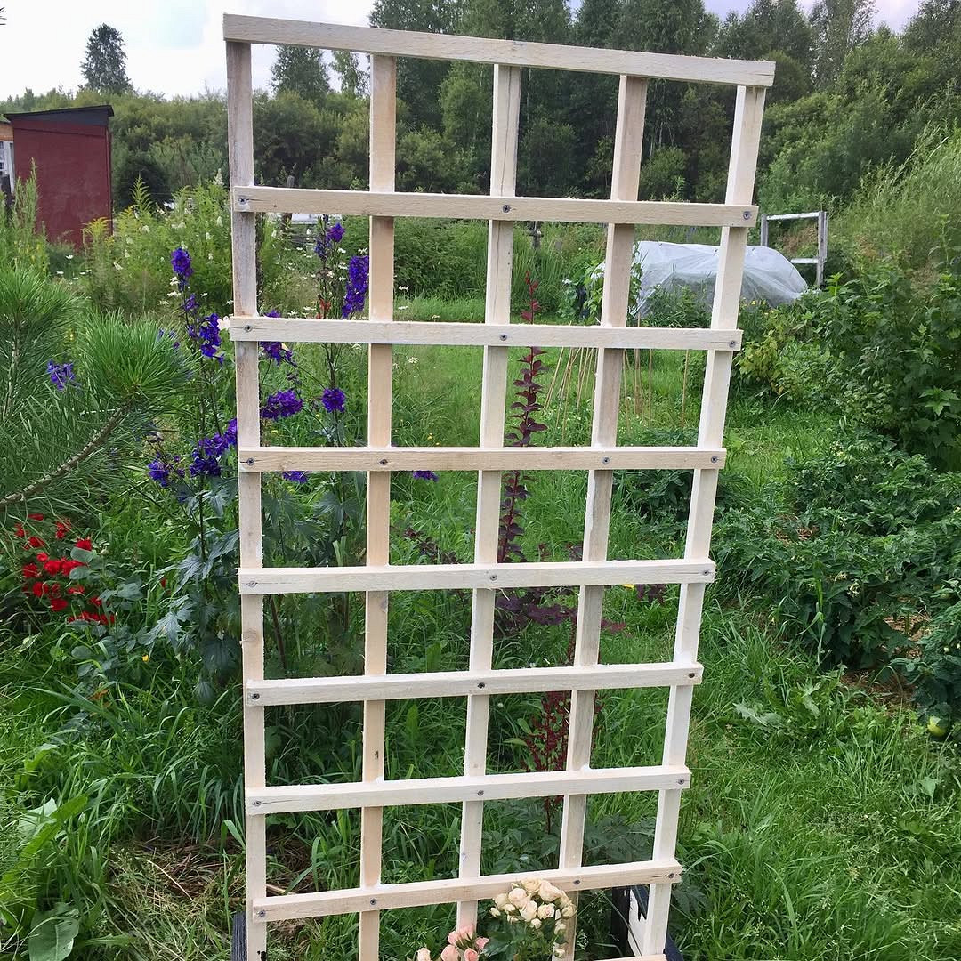

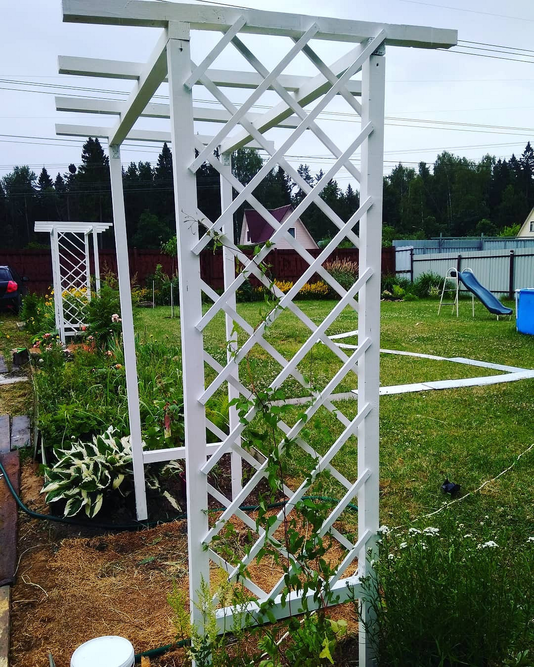

Шпалеры и решетки

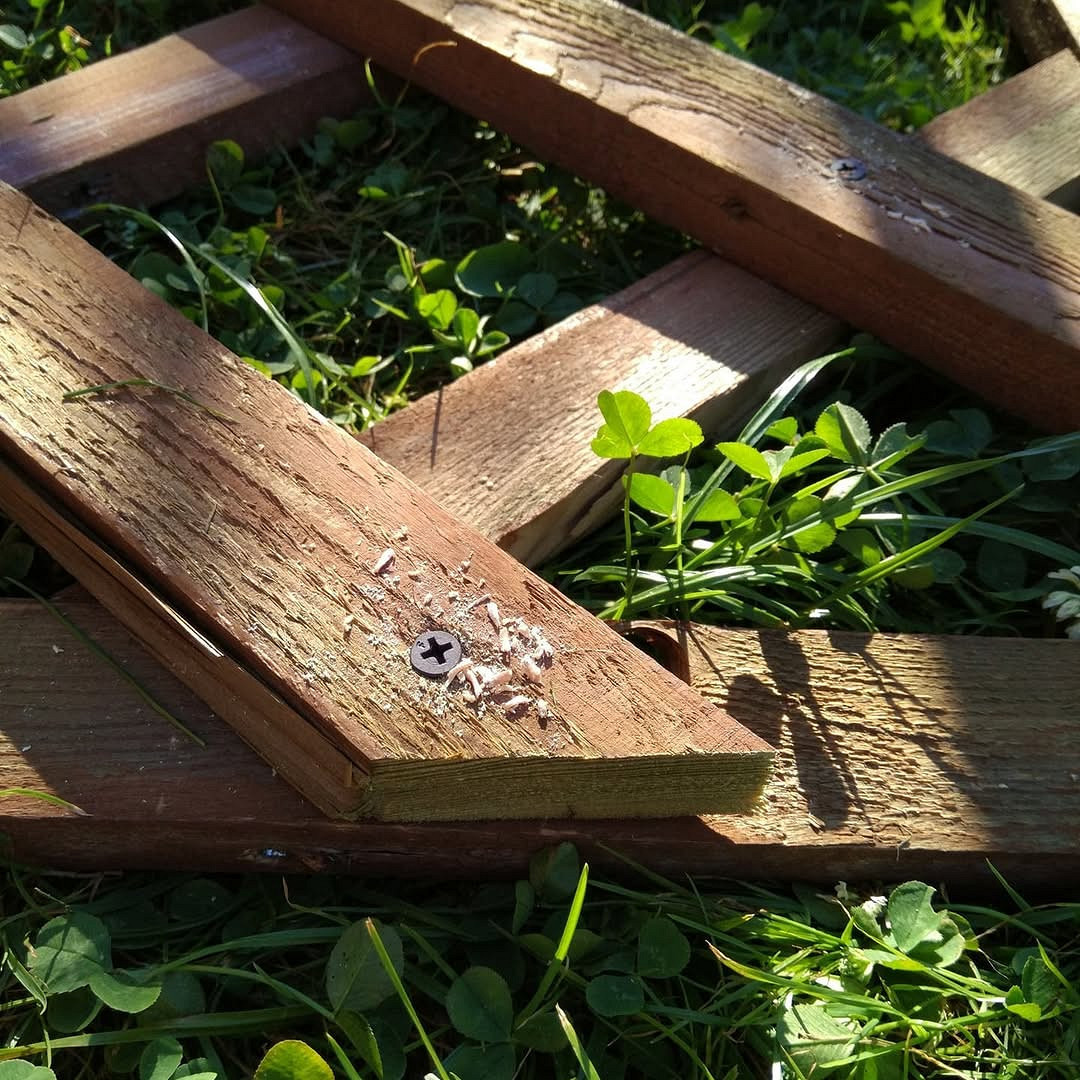

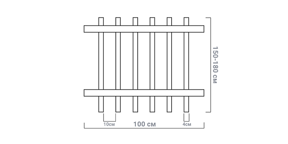

Конструкции, представляющие собой сбитые крест-накрест рейки, отлично подходят для клематиса.
Делать их лучше всего из деревянных реек. Как?
- Сделайте квадратную либо прямоугольную основу из тонких длинных брусков. Размер ее выбирается в зависимости от количества растений, длины, до которой они вырастают, и т.д. Если есть ненужная оконная рама или основание дивана, можно смело использовать их.
- Прибейте гвоздями или закрепите саморезами тонкие рейки через каждые 10-20 см в двух противоположных направлениях, например, вертикально и горизонтально или по диагонали так, чтобы из них получились ромбы. При этом фиксировать их надо не только на раме, но и в местах пересечения.
- Обработайте конструкцию антисептиком и покройте маслом, мастикой или олифой.
- Два прочных бруса длиной не меньше метра прибейте к боковым частям опоры.
- Обмотайте брусья рубероидом и вкопайте в землю на 0,5 метра.

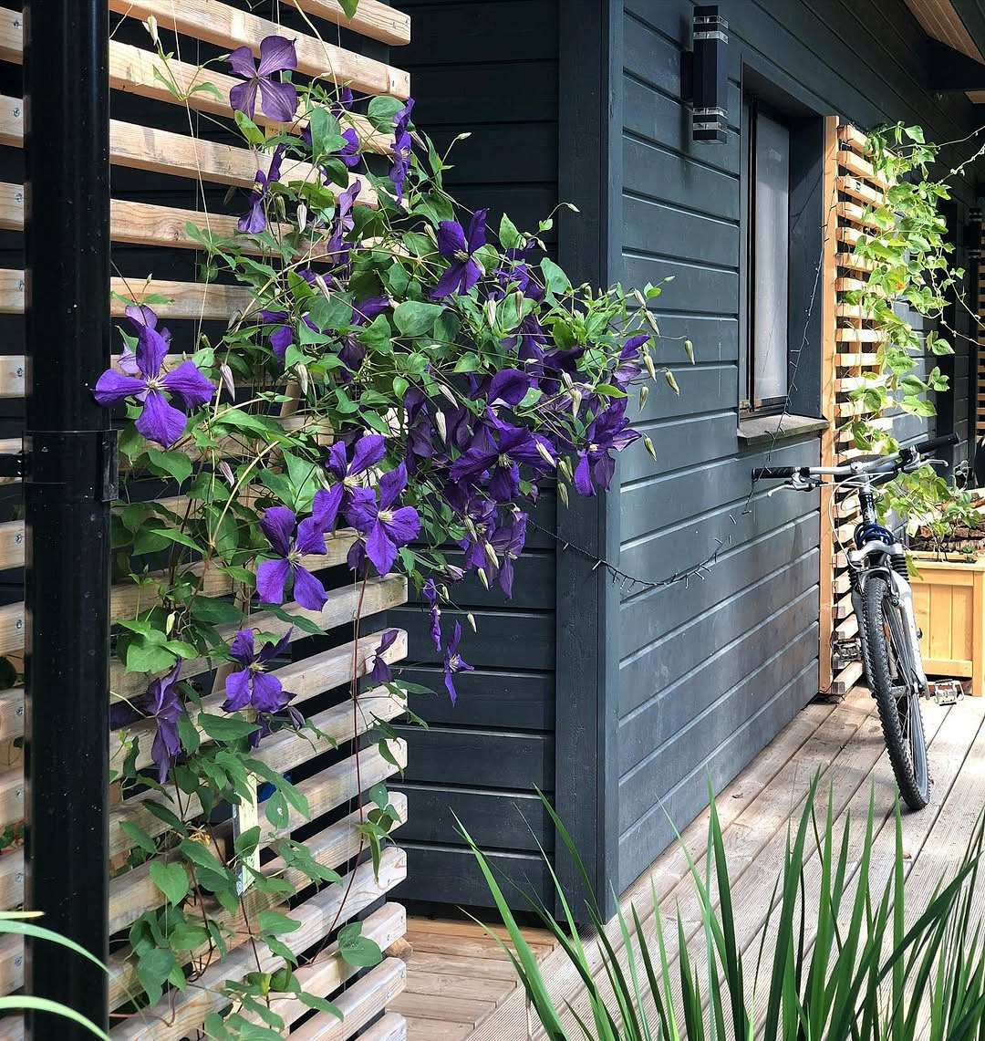

Также можно смастерить каркас для живой изгороди. Если сделать ее невысокой, она будет зонировать участок. Если же увеличить ее до 1,5-2 метров в высоту, получится полноценный забор, за которым можно укрыться от слишком общительных соседей: когда ограда заполнится цветами, за ней ничего не будет видно. Чтобы клематис наверняка занял все свободное пространство между рейками, расстояние между ними не должно превышать 10 см, а сами планки лучше брать шириной в 4 см. Прибивают их к двум установленным параллельно доскам, которые следует закрепить на вкопанных в землю опорах.

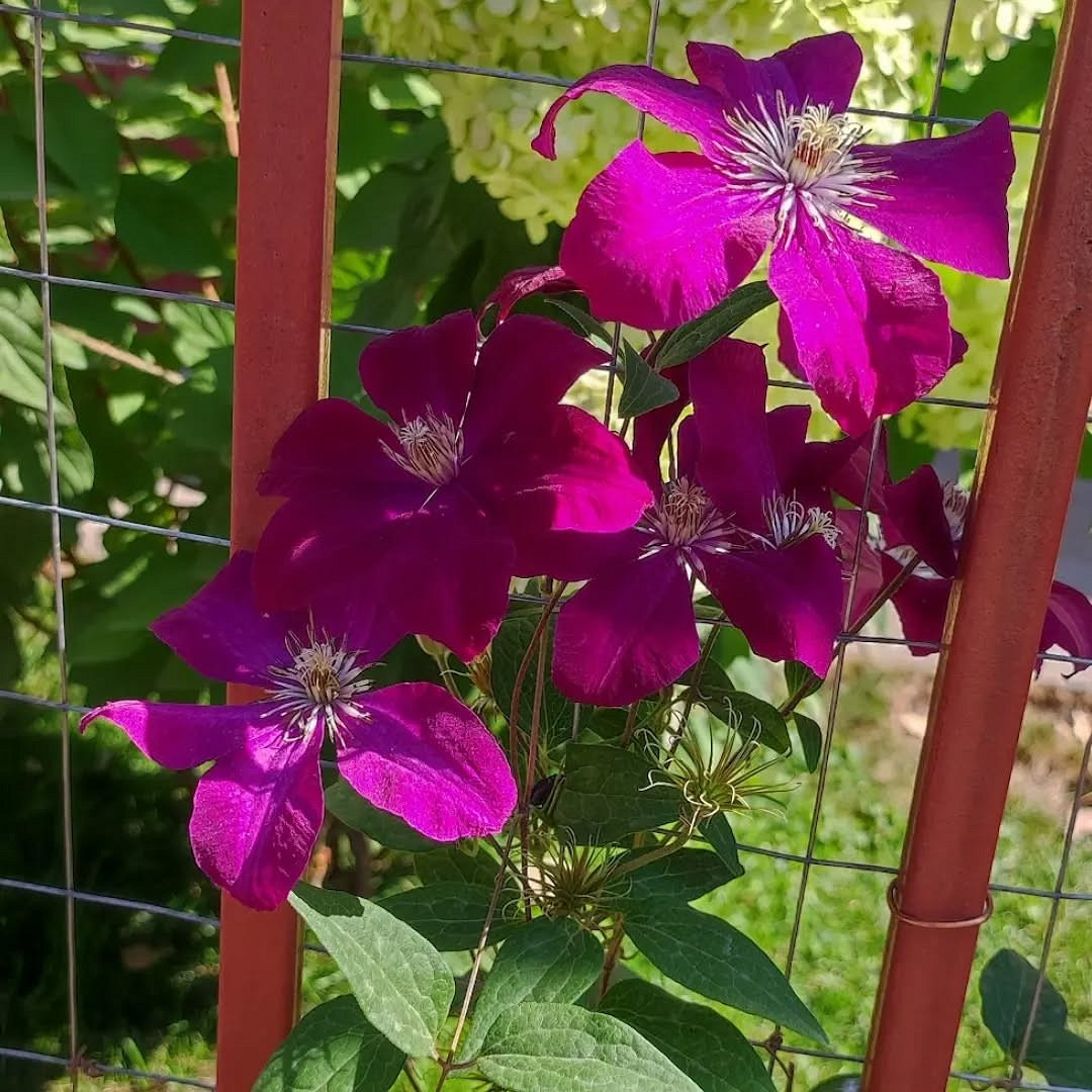

Если под рукой есть достаточно большой кусок металлической сетки с крупными ячейками, из него также можно сделать шпалеру. Она будет выглядеть не так симпатично, как деревянная, зато на ее изготовление уйдет минимум времени и сил.
- Подготовьте два металлических прута длиной на 50 см больше, чем высота сетки, и деревянную рейку по ширине сетки.
- Протяните железную арматуру через ячейки по краям и вкопайте на 40-50 см в землю.
- Чтобы придать конструкции дополнительную прочность, закрепите между верхними частями металлических штырей деревянную планку, уперев ее концы в арматуру.
- Дополнительно можно ее покрасить серебристой или медной краской.

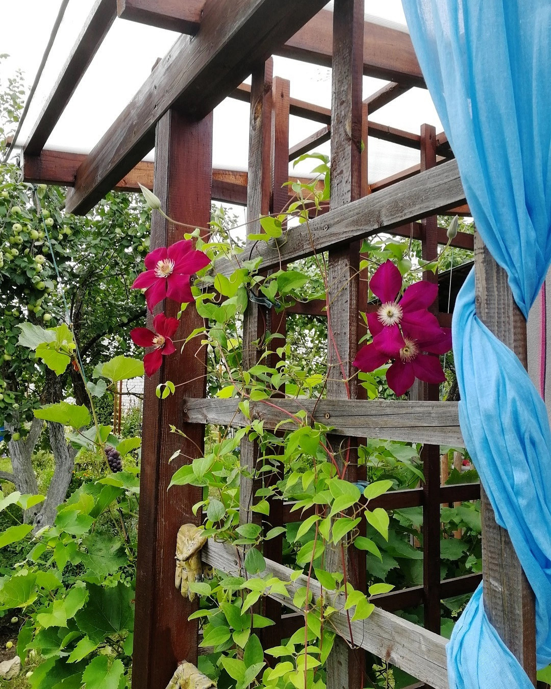

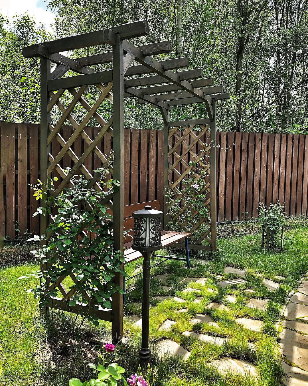

Арки и перголы
Такие конструкции делать ненамного сложнее, а выглядят они в разы эффектнее. Кроме того, они могут служить не только для декора: их часто воздвигают над местом для отдыха, площадкой для барбекю и т.д., поскольку они дают хорошую тень.
Самую простую перголу можно изготовить из четырех столбов и шпалеры. Опорные брусья нужны длиной 3 метра и размером не меньше 70х70 мм. Желательно, чтобы они были из прочной древесины — дуба или лиственницы. Их вкапывают в землю на 60-80 см (если почва рыхлая, придется заливать под них фундамент), предварительно обработав защитными составами или обмотав рубероидом. Столбы устанавливают на таком расстоянии, чтобы на них потом могла лежать шпалера, и выравнивают по уровню. Если использовалась заливка бетоном, ждут его полного застывания. Затем решетку кладут на опоры и прикручивают саморезами.

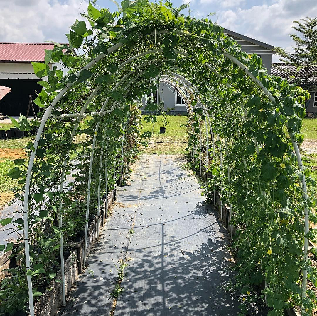

Сделать изогнутую арку проще всего из пластиковых труб. Этот полимерный материал достаточно прочный, но в то же время легкий и обладающий некоторой гибкостью.
- Для сооружения высотой 2,5 м и шириной 2 м с девятью полуметровыми перекладинами понадобится 20 отрезков ПВХ-труб длиной 70 см и 9 длиной 50 см, 18 тройников для пластика, 4 металлических штыря (50 см) и клей либо строительный фен.
- Разметьте площадку под будущую арку: разровняйте землю и нарисуйте прямоугольник со сторонами 50 см и 200 см. В его углы вкопайте металлическую арматуру — она обеспечит устойчивость пластиковой конструкции.
- Соберите из труб две арки: для каждой из них надо последовательно соединить с помощью фитингов десять 70-сантиметровых отрезков. Для надежности их приклеивают с помощью клея либо расплавляя пластик строительным феном. Следите, чтобы все тройники были повернуты в одну сторону и находились в одной плоскости.
- В боковые отверстия фитингов вставляют полуметровые отрезки труб, соединяя арки между собой. Здесь также надо воспользоваться клеем или феном.
- Получившееся сооружение надевают на вкопанные металлические штыри. На этом этапе приклеивание необязательно: перголу иногда требуется снять для ремонта или же убрать на зиму, чтобы она не повредилась от мороза, налипшего снега и сильного ветра. Для более надежного крепления воспользуйтесь пластиковыми хомутами, которые при необходимости можно будет снять.

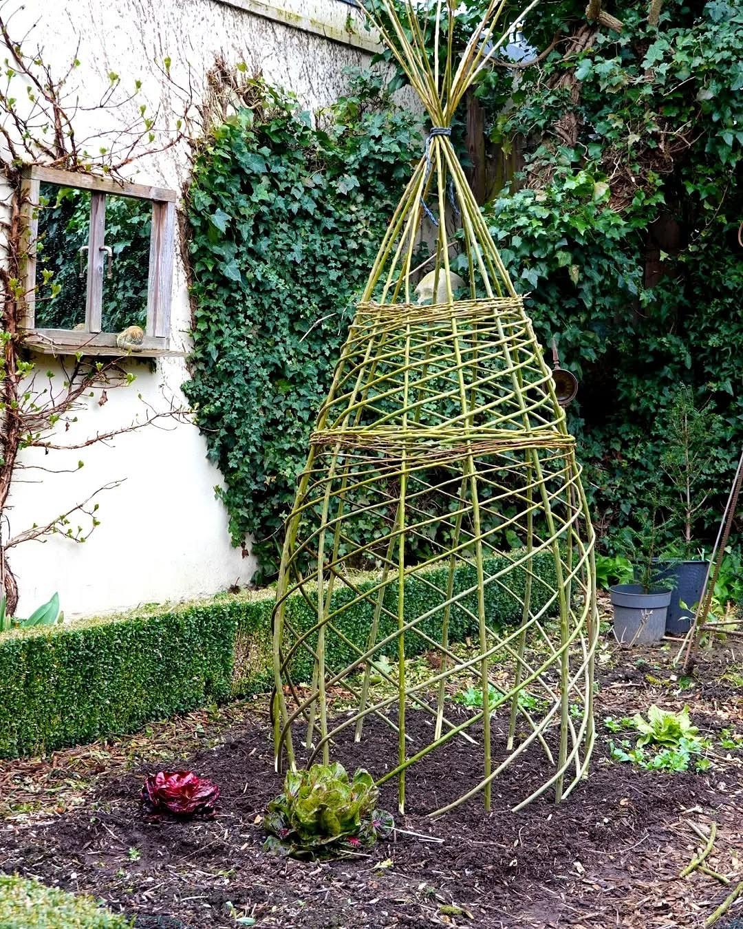

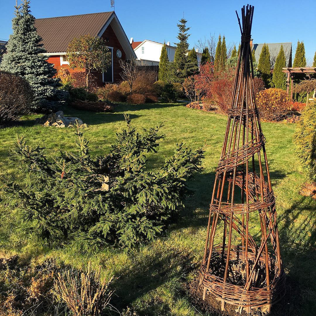

Такого вида опоры для клематисов можно сделать и из любого другого гнущегося материала, например, из ивовой лозы или искусственного ротанга (эти материалы надо будет сплетать или связывать между собой, а не соединять фитингами).
Другие конструкции

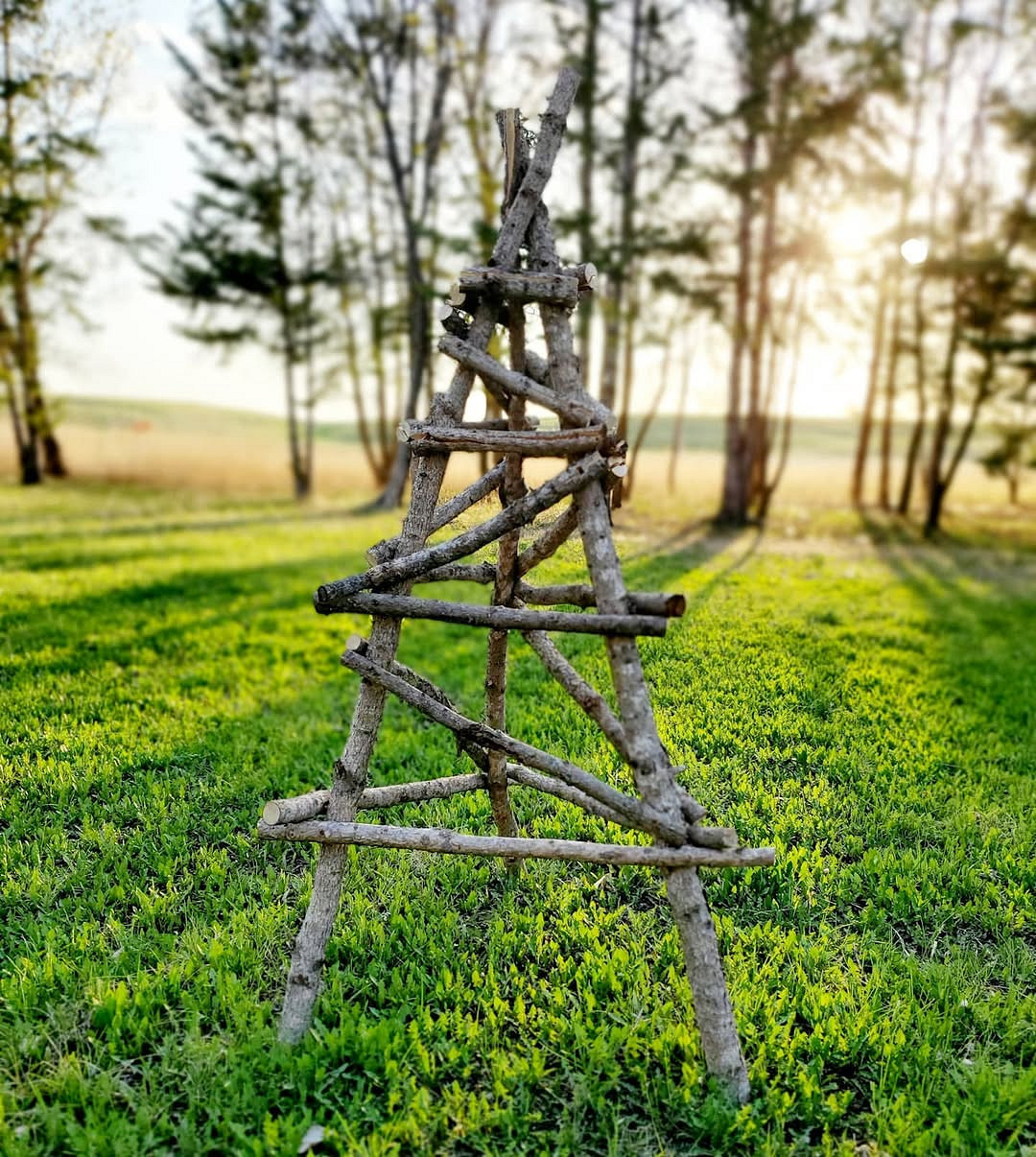

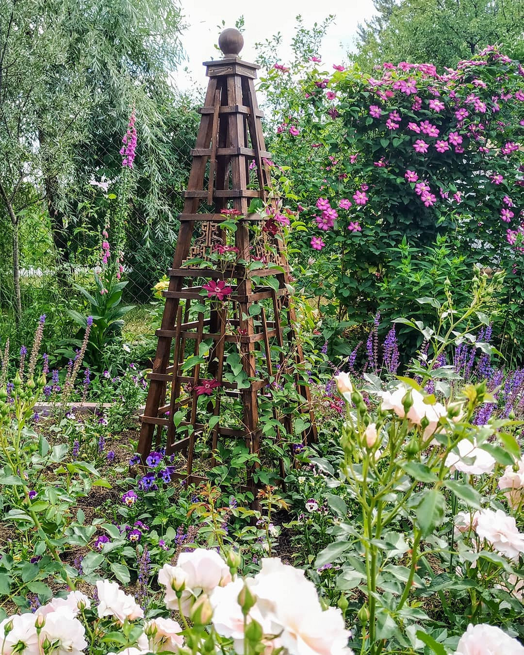

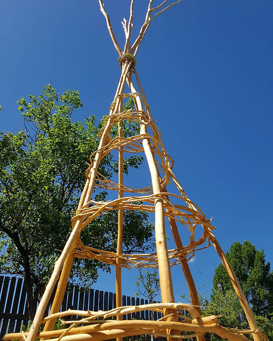

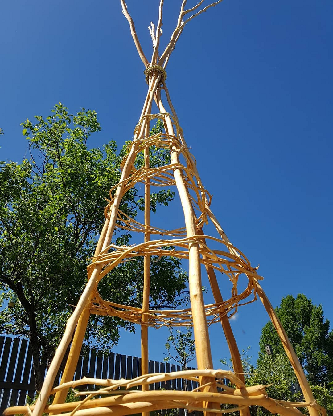

Можно попробовать сделать и более интересные опоры для клематисов. Например, обелиск — это подпорка в виде трех- или четырехгранной пирамиды, обычно с поперечными перекладинами.
Изготовить такую подпорку можно из дерева или металла.
- Три либо четыре железных штыря одинаковой длины вкопайте на небольшом расстоянии друг от друга так, чтобы в основании получился, соответственно, треугольник либо квадрат.
- Верхние концы прутьев притяните друг к другу и скрепите с помощью хомутов или проволоки.
Вместо металлических заготовок можно взять необработанные деревянные рейки или даже длинные палки и спиленные ветви деревьев (лучше, чтобы на них было побольше шероховатостей и сучков). Их также вкапывают в форме пирамиды (если их много, можно сделать из них конус), а затем стягивают веревкой или проволокой в верхней части. Чтобы упростить цветам путь наверх, можно также прибить поперечные или диагональные перекладины.

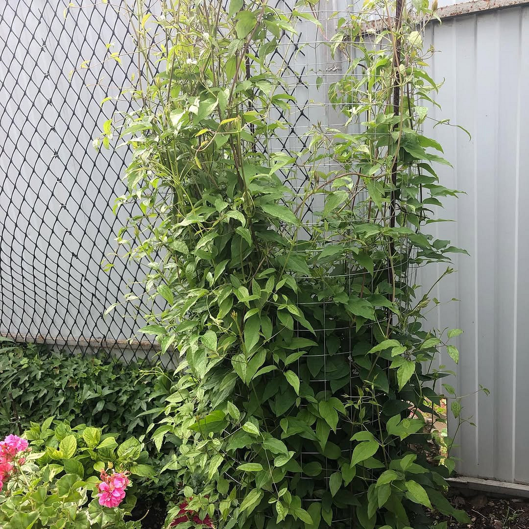

Если колес нет, просто скрутите металлическую или пластиковую сетку в цилиндр, закрепите ее в таком положении проволокой или прочной веревкой и наденьте на два металлических прута, вкопанных в землю.

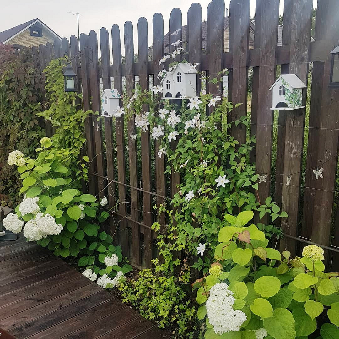

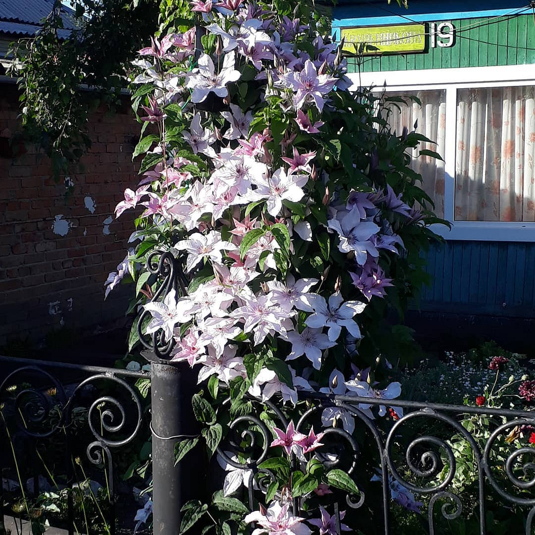

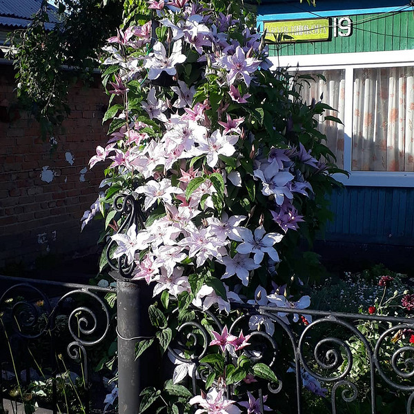

- Посадите цветок вдоль забора, чтобы он превратил его в живую изгородь. Но подойдет не каждое ограждение: лучше всего если это будет сетка или штакетник, а вот на гладких листах металлопрофиля растение держаться не сможет.

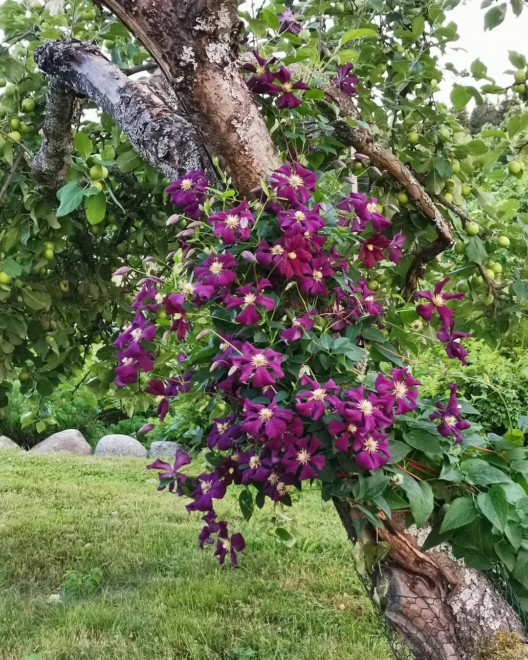

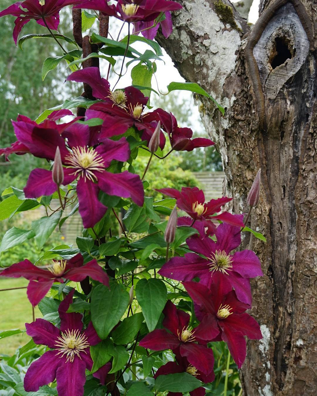

- Также можно отдать в распоряжение растения старое дерево. Лучше, если оно будет с высоким голым стволом и компактной кроной, чтобы лиане хватало солнечного света.
