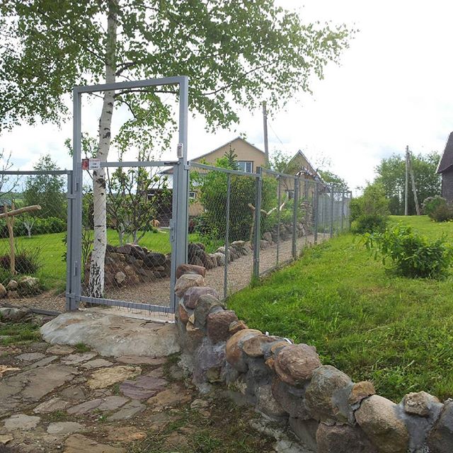

Конечно, говорить о ее защитных функциях смысла почти нет. Но тем не менее от проникновения мелких животных такая ограда защищает. Чтобы она с этой задачей справлялась как можно лучше, стоит использовать мелкоячеистую рабицу: размер квадратных «дырочек» в ней от 25 мм. Правда, забор выйдет тяжеловатым и отнюдь не бюджетным. Чаще всего для облегчения конструкции применяют сетки с более крупными ячейками — от 50 мм.

Первым делом необходимо разметить участок при помощи деревянных колышков и длинной бечевки, а затем — выкопать ямы под столбы. Для столбов можно взять металлические трубы диаметром 6–8 см и установить на одинаковом расстоянии.
Ямы делают садовым буром, их диаметр не намного превышает диаметр самой трубы. Глубина зависит от плотности грунта, в среднем — в пределах метра, допускается и больше.
Трубы перед монтажом очищают от пятен, ржавчины, старой краски, приваривают к ним крючки для крепления сетки и красят. Затем на дно ямы насыпают небольшой слой песка или щебня, опускают столбы, выравнивают и заливают бетоном. Чтобы опоры стояли ровно, пока застывает бетон, их фиксируют распорками.
сетка
Фото: Instagram zabortorg1
Если грунт плотный, можно просто забить столбы в землю, стараясь не повредить их. Но на песчаной почве забор быстро «уедет» в сторону.
Когда первый этап готов, можно приступать к натягиванию сетки. Рулон рабицы не разматывают, а держат вертикально и цепляют ее за крючки либо прикручивают к трубам проволокой в нескольких местах.
А вот сварную рулонную сетку наоборот проще сначала размотать, прислонить к столбам и потом закрепить ее.
Поскольку сварная сетка немного сложнее в установке, с материалом, имеющим полимерное покрытие, лучше не работать самостоятельно: нужна помощь, так как полимер легко повредить, и тогда сетка начнет ржаветь.
Чтобы ограду не опутывала трава, между сеткой и землей рекомендуют оставить зазор в 10–15 см, а чтобы она не провисала — по верхнему краю прикрепить проволоку или тонкую трубу.
