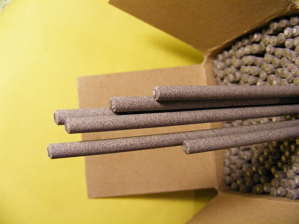

Качество шва зависит от того, насколько правильно подобран электрод. Прежде всего надо обратить внимание на состав сердечника. Он должен соответствовать свариваемому металлу. Поэтому нужно выбрать из двух вариантов: для цветных металлов и нержавейки или для легированной и углеродистой стали. Сердечник электрода покрыт обмазкой. Выделают четыре типа покрытия: целлюлозное, основное, рутиловое и кислое. Опытные сварщики рекомендуют начинать работать с рутиловыми электродами. Они легко поджигаются, дают стабильную дугу и меньше разбрызгивают металл.
Pixabay
Кроме того, нужно выбрать диаметр электрода. Он зависит от толщины свариваемого металла. При выборе можно ориентироваться на таблицу.
Диаметр электрода, мм  1,6 2-2,5 2,5-3 3,2-4 4-5 5
Толщина стали, мм 1,5 2 3 4-5 5-12 От 13

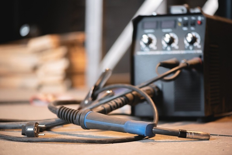

Инвертор работает с постоянным током. На его передней панели есть два разъема для кабелей, маркированные «минус» и «плюс». Если нужна прямая полярность, держатель подключают к «минусу», а массу-прищепку к «плюсу». При обратной полярности делают все наоборот. Прямую полярность выбирают для сваривания тонких металлов, толщиной не больше 1,5-2 мм, иначе велик риск прожечь в них дыры. Для толстостенного металла нужна обратная полярность, которая дает более глубокий сварочный шов.
Как подключить электроды
После того как выбрали полярность и подключили кабели к инвертору, подключают электрод. Его вставляют в держатель. Фиксатор может быть винтовым или пружинным. В первом случае нужно раскрутить ручку зажима, вставить элемент и закрутить зажим. Пружинный фиксатор открывают нажатием клавиши. Раскрывается посадочное гнездо, в которое вставляют электрод и защелкивают фиксатор.

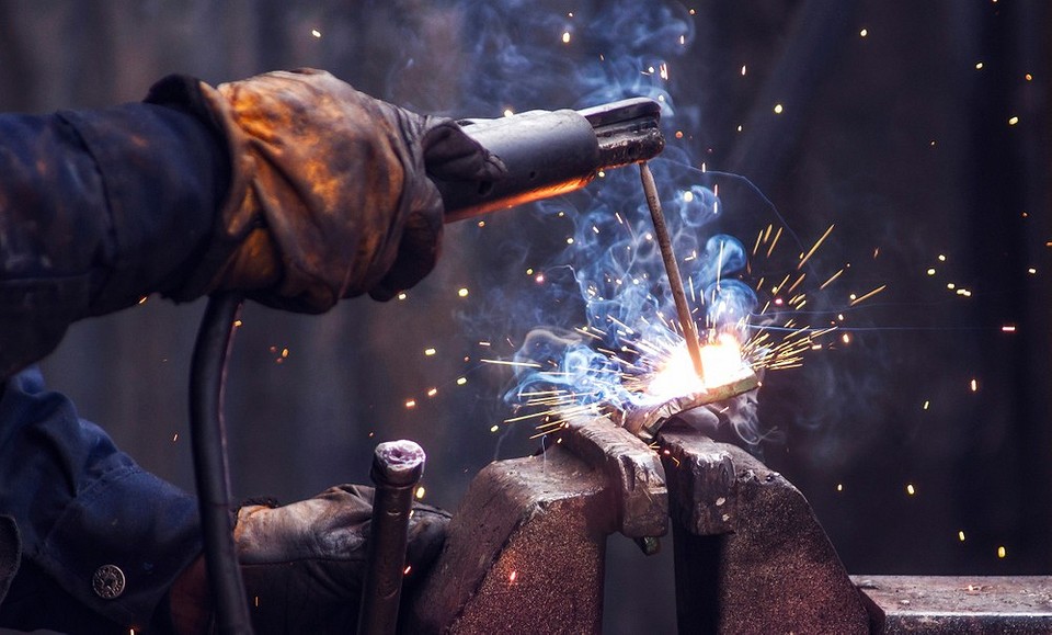

Электрод удерживают на расстоянии 2-3 мм от сварной ванны, которая выглядит как яркое белое пятно. В процессе работы сварщик перемещает ее, двигая электрод. Важно правильно подобрать скорость движения. Если она слишком большая, шов будет непрочным, медленное движение приведет к чрезмерному нагреву и прогоранию заготовки. Еще один важный момент — траектория передвижения электрода. Есть множество разных вариантов: зигзагом, елочкой, восьмеркой, т.п. Начинающему сварщику нужно выбрать из них две-три, подходящих именно для него, и отработать движение до автоматизма.
