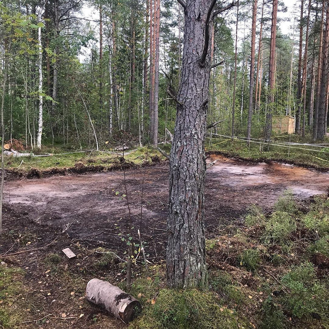

Правила выбора места под постройку
Строительство бытовки на участке начинают с выбора места. Это важный момент, поскольку если строение планируется стационарным, его расположение должно быть удобным для дальнейшего использования. При выборе учитывается несколько факторов.
- Временную постройку размещают около въезда во двор. Здесь она не будет мешать строительным работам, ее будет проще собрать и впоследствии разобрать.
- Стационарное сооружение, которую планируют под переделку в летнюю кухню или гостевой домик, ставят вблизи от места, где будет возведен дом. Желательно, чтобы была возможность подведения инженерных коммуникаций.
- Строение, которое в дальнейшем станет баней, возводят с соблюдением требований противопожарной безопасности. Лучше всего построить ее в некотором отдалении от дома, но с обязательным подведением канализации и воды.
Хорошо, если место будет ровным, чтобы меньше пришлось потратить сил на подготовку площадки.

Начинают с расчистки площадки под строение. Убирают кустарник и деревья, выкорчевывают пни, выносят камни, если это необходимо. Расчищенную территорию выравнивают, так, чтобы не было неровностей и значительных перепадов высот. После этого намечают площадку под фундамент. В качестве опоры используются блоки из бетона или кирпичные столбики. Их количество зависит от площади вагончика.
Если его ширина меньше или равна 250 см, опоры ставят в каждый угол и под перегородками. Для конструкций без перегородок опорные блоки выставляются с шагом 150-200 см. Для домиков шириной 300 см и больше обязательно монтируется промежуточная балка. Для нее тоже нужны опорные элементы. Их ставят в три ряда параллельно друг другу.
С размеченной под фундамент площадки снимают слой дерна, тщательно трамбуют поверхность. Застилают ее геотекстилем, поверх насыпают отсев щебенки и песок, еще раз утрамбовывают. Можно поступить иначе и подготовить место для каждой опоры. В этом случае под них выкапывается ямки глубиной 250-300 мм. В них засыпается щебенка, тщательно трамбуется. Такая щебневая подушка станет хорошим основанием для опорного элемента.

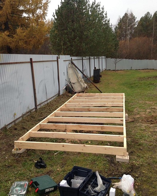

Осталось выставить блоки. Начинают с углов. Выставленные элементы выравнивают по уровню. Их верхние кромки должны находиться в одной горизонтальной плоскости. На угловые детали укладывают длинные доски или натягивают шнуры. Это ориентиры для установки остальных столбиков. Их ставят и еще раз проверяют горизонталь. Готовые опоры надо защитить от влаги. Их обмазывают битумной изоляцией или укладывают два слоя рубероида либо аналогичного материала.

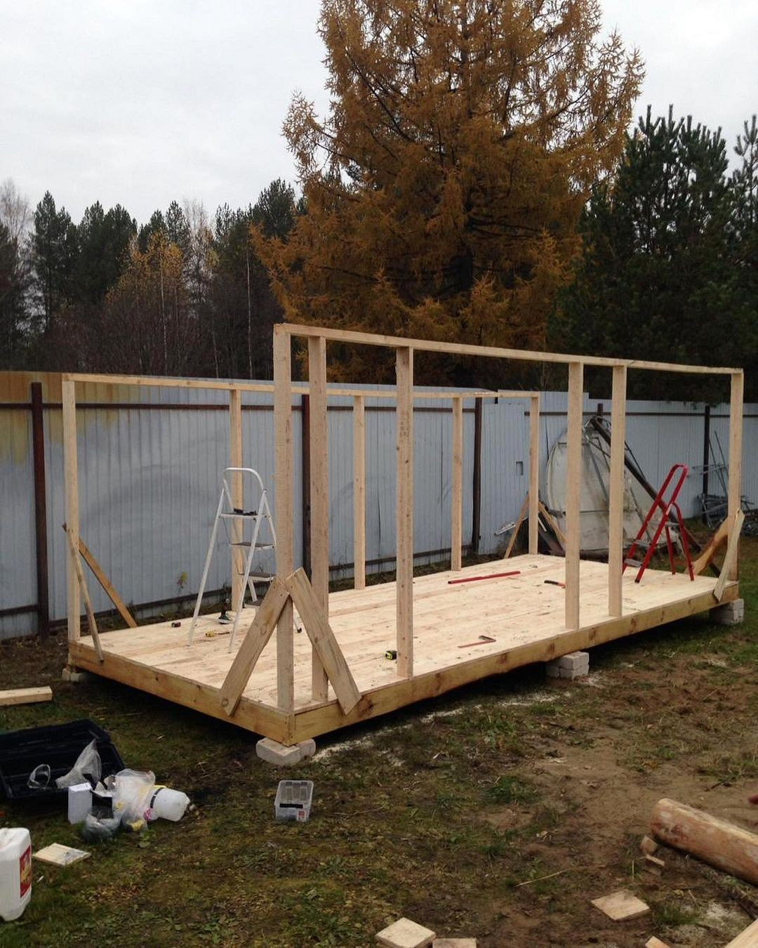

2. Монтаж каркаса
Начинают с установки обвязки. Это короб из бруса, который укладывается на опоры. Для его сборки бруски запиливают вполдерева, складывают и для прочности фиксируют шпильками. Затем укладываются лаги. Шаг укладки — 50 см. После это начинают монтировать стойки из бруса. В рекомендациях, как построить бытовку своими руками, можно найти два варианта изготовления несущей конструкции.
В первом ее сваривают из металлических квадратных труб. Получается прочная и долговечная система, но цена ее будет значительно выше. Можно поступить иначе и сложить каркас из бруса. Все стойки выставляют строго вертикально относительно обвязки, временно фиксируя подпорками. Проверяют вертикаль, после чего закрепляют окончательно, усиливая металлическими уголками. Ставят деревянные укосины, они укрепят конструкцию.
Стойки выставляются с шагом около 1 м. Можно ориентироваться на лаги и выставлять элементы напротив них. Обязательно выставляются стойки в оконных и дверных проемах. Для окон сразу же ставятся и горизонтально направленные перемычки. Позже сюда поставят оконные коробки. Аналогично поступают с проемом под дверь.
На лаги укладывается гидроизоляция. Она защитит основание от влаги и гниения. Сверху укладывается теплоизолятор. Лучше всего брать пенопласт или другой плитный изолятор. Его подрезают так, чтобы он с небольшим сопротивлением плотно входил между лагами. Если постройка не будет эксплуатироваться зимой, можно обойтись без этого. Зашивают утепленный пол досками.
Приступают к обустройству крыши. Чаще всего она односкатная с небольшим уклоном. На верхний край брусков укладывается обвязка из дерева, на нее стропила. Это станет основой для обрешетки, на которую укладывается кровельный пирог. На готовую обрешетку кладут пароизоляцию. Это мембрана или пленка. Ее укладывают внахлест, скрепляют скотчем, чтобы не осталось отверстий.
На изоляцию желательно уложить слой утеплителя. Это может быть минвата, пенопласт, подобные им материалы. Ватный теплоизолятор желательно защитить от влажности дополнительным пленочным слоем. При намокании вата теряет свои свойства. Поверх гидроизоляции настилается фанера. На нее кладется кровельное покрытие. Обычно оно недорогое: ондулин, шифер или современные разновидности рубероида, профлист.
