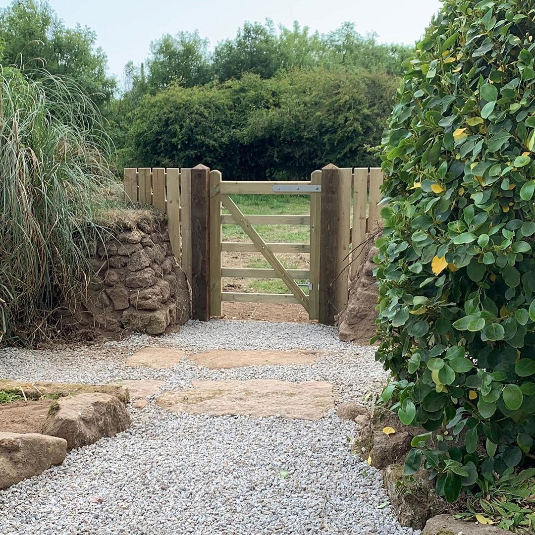

Типы конструкций калитки
Прежде чем приступить к изготовлению своими руками деревянной калитки для забора, надо продумать ее конструкцию. Существует три варианта.
Каркасная

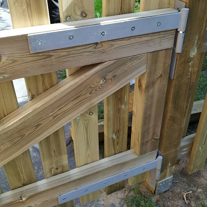

Под полотно собирают каркас, на который закрепляется обшивка. Основа может быть изготовлена из металла либо из дерева. Получается жесткая рама разных размеров и конфигурации. Каркас образуют бруски и укосины. Последние размещаются по диагонали, они усиливают основание. Расположение укосин может быть разное, это зависит от размеров полотна и его назначения. Чаще всего встречаются рамки в виде букв Z, Л или Х, но возможны и другие варианты.
Самыми прочными считаются усиленные каркасы. Для их изготовления используются не только диагональные и горизонтальные, но и вертикальные элементы. Такая система получается максимально жесткой. Она меньше деформируется, устойчива к механическим воздействиям и служит намного дольше. Для соединения и одновременного усиления каркасных элементов выбирают металлические детали.

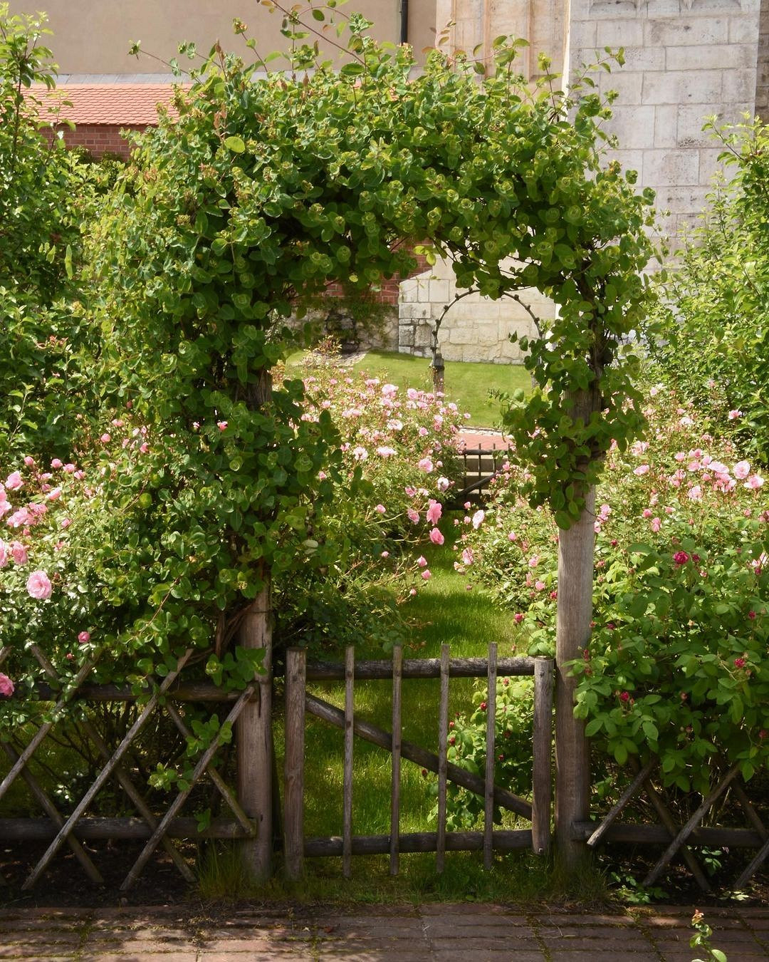

С аркой
Рамочная или каркасная калитка с необычной верхней частью. На столбах, где она закреплена, устанавливается арка. Получается красивая входная группа. По возможности арку дополнительно декорируют вьющимися цветущими растениями или просто зеленью. Иногда вместо или совместно с аркой над полотном ставят небольшой навес. Его форма и оформление могут быть разными.
Заполнение рамы и каркаса тоже бывает разное. Планки устанавливают вплотную друг к другу или на некотором расстоянии. Иногда выбирают ламели разной длины, после закрепления они образуют верхний или нижний край заданной формы. Вариантов очень много, есть простор для творчества и интересных задумок.

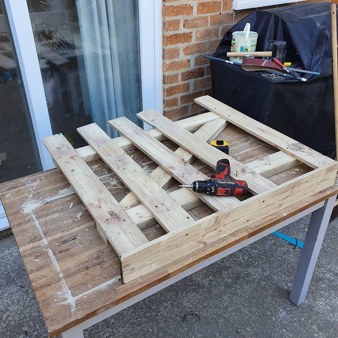

Для основы потребуются бруски шириной 8-10 см и толщиной 2-4 см. Предлагаем пошаговую инструкцию по сборке изделия с каркасом в виде буквы Z.
- Готовим горизонтальные детали. Берем брусок, откладываем на нем величину, равную ширине проема минус 5 см. Отрезаем. Аналогично поступаем со второй деталью.
- Кладем заготовки на ровную поверхность параллельно друг другу. Между ними должно быть расстояние, заложенное в проекте.
- Берем брус, из которого будем делать укосину. Кладем его поверх горизонтальных деталей в форме буквы Z. Намечаем участки подрезки.
- Срезаем излишки по намеченным линиям.
- Снова выкладываем каркас, соединяем получившиеся стыки. Фиксируем их длинными винтами.
- Готовим планки для обшивки своими руками калитки из дерева. Нарезаем их по размерам в соответствии с чертежом.
- Поочередно выкладываем ламели на основу и фиксируем их к брускам. Перед установкой самореза окунаем его в воск или в олифу. Это убережет дерево от разрушения при скачках температур и от гниения.

Проводится предварительная установка. На опоры ставят полотно. Его выставляют на подложенные снизу временные опоры, подпирают с одной стороны. Проверяют геометрию системы. Зазоры между столбами и полотном должны быть равными и одинаковыми по всей длине. Если это так, проводится разметка опор и ворот под навесы и запор, если он будет устанавливаться.
Изделие укладывается на ровную поверхность, устанавливаются навесы и другая фурнитура. Навесы ставятся и на стойку. Подготовленное полотно приподнимается и навешивается на зафиксированные в открытом положении петли. Затем проверяется правильность установки: дверка несколько раз открывается и закрывается с полным поворотом в петлях.
