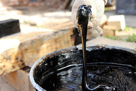

Внешне она представляет собой пастообразную смесь черного цвета. Она очень вязкая и пластичная, поэтому легко наносится. После затвердевания превращается в бесшовное монолитное основание с высокими гидроизоляционными свойствами, которые позволяют практически полностью исключить вероятность протечек.

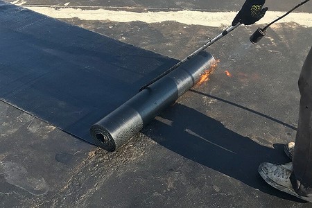

  • Горячего нанесения. Ее разогревают до 150°С и больше в зависимости от конкретного состава. В основном используется для приклеивания рулонных материалов. Отличается хорошей эластичностью и прочностью. Не сопровождается усадкой после высыхания.

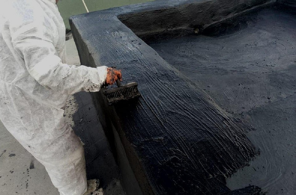

Есть два метода, чем лучше наносить битумную мастику.
  • Ручной с использованием кистей с жесткой щетиной и коротковорсового валика. После заливки можно выравнивать слой шпателем. Метод достаточно расходный, но проще контролировать толщину покрытия.
  • Механизированный с применением распылителя, который подает состав под давлением 150 бар. Раствор наносится намного быстрее, но придется приобрести специальную технику, которая работает с вязкими смесями.
ShutterStock
Нанесение выполняется в несколько слоев. Каждый их них должен высохнуть перед последующим. В среднем на это требуется от 1 до 3 дней в зависимости от толщины изоляции и погодных условий.
