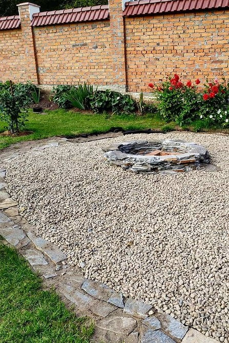

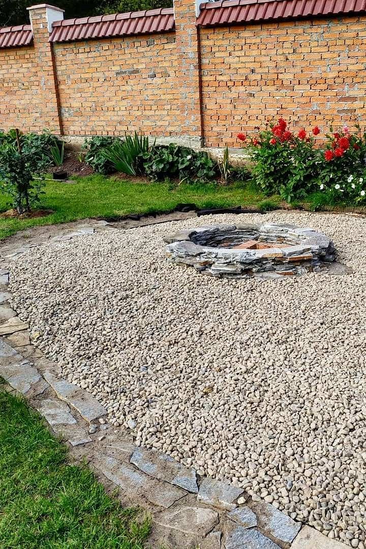

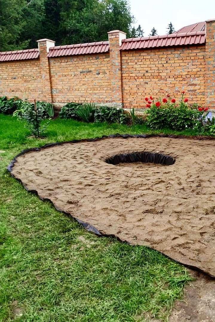

В качестве примера рассмотрим заглубленную круглую конструкцию с бортиком, защищающим низ от затекания воды. Перед тем как сделать костровище на даче своими руками, нужно сверить все расчеты. Работы проходят в несколько этапов.

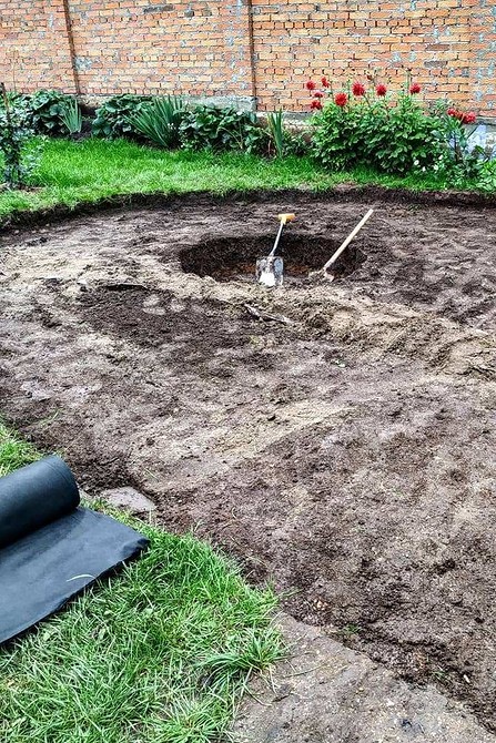

- Выбранную территорию расчищают и снимают дерн там, где планируется выложить отмостку и площадку.

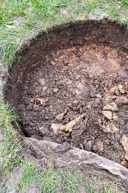

- Для очага роют котлован. Его делают на 15 см глубже и шире, чем внешняя часть конструкции.
- Низ засыпают песком и мелким щебнем. Общая толщина слоя — 15 см. Он позволяет быстро удалять влагу из-под дна и создает преграду, отделяющую стенки от подвижного грунта.

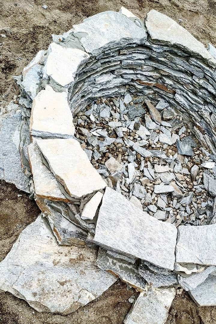

- Под стенки подводят фундамент. Он не требуется для бетонных колец — их просто закапывают на нужную глубину, выставив по уровню. Армированную бетонную ленту заливают сразу, не делая нижний ярус. Ей проще придать прямоугольную форму, чем круглую. Арматурой служат стальные прутья, расположенные в центре ленты. Фундамент необходим для кладки из кирпича, природного необработанного камня или брусчатки. Для его создания по периметру выкапывают траншею, выстилают ее низ рубероидом с нахлестом на стенки в 10 см и заполняют щебнем, укладывая его по высоте рубероида. Внешнюю окружность закрывают вертикальной металлической арматурной сеткой. Низ заливают цементно-песчаной смесью, создавая платформу толщиной 10 см. Через неделю, когда раствор схватится, делают кладку из кирпичей, установленных вертикально. Их скрепляют раствором. Верхняя сторона должна находится на уровне нулевой отметки.
- После окончательного схватывания смеси возводят стены в полкирпича, укладывая ряды с перевязкой. Середина сборных элементов в четных рядах приходится на стык между ними в нечетных. Внутреннюю часть стен облицовывают шамотными огнеупорными блоками.
- Дну придают нужную форму, засыпают его мелким щебнем или песком и утрамбовывают. Затем его заливают бетоном либо выкладывают камнем или огнеупорными блоками. После этого делают отмостку и подготавливают площадку.
