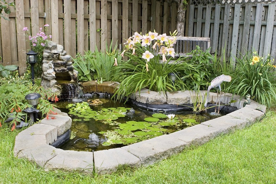

В большинстве случаев поток создается при помощи электрических устройств. Система включает в себя четыре основных элемента.
- Резервуар — как правило, это небольшой прудик, который можно построить из камня или бетона. Существуют готовые пластиковые изделия разной глубины и ширины. Оставлять грунтовое основание или засыпать низ песком не стоит — оборудование быстро засорится, а пруд превратится в болото.
- Рельеф, по которому стекает поток. Чтобы его создать, возможно, придется провести масштабные ландшафтные работы.
- Насос, перекачивающий воду снизу наверх.
- Внутренние коммуникации — скрытые от глаз трубы, ведущие наверх, и провода.

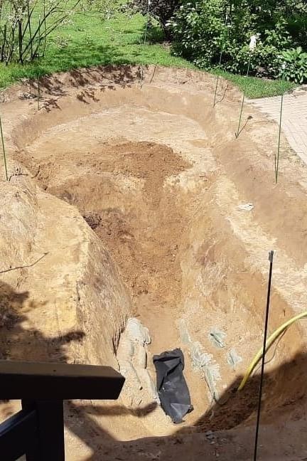

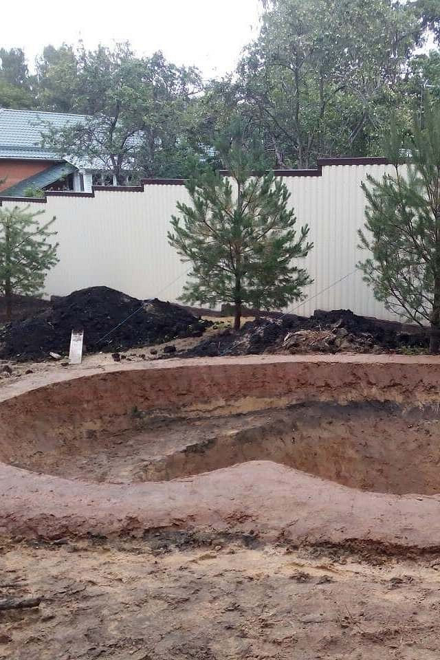

Ее форма и размер зависят от предпочтений хозяина. Место лучше выбрать подальше от гаража и септиков, если возле водоема будет находиться зона отдыха. При установке важно не задеть подземные коммуникации. Глубина в среднем составляет 1 м. Перед тем как сделать водопад своими руками на даче, нужно нанести его на план территории, а затем провести разметку, используя колья и натянутую между ними веревку. Это поможет визуализировать объект и исправить недочеты в его расположении. Учесть следует не только углубление, но и бруствер.

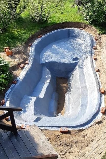

Определившись с метом, роют котлован. Как правило, ему придают округлые сложные очертания как у настоящего пруда. Дно и стенки должны быть герметичными. Есть несколько вариантов их устройства.

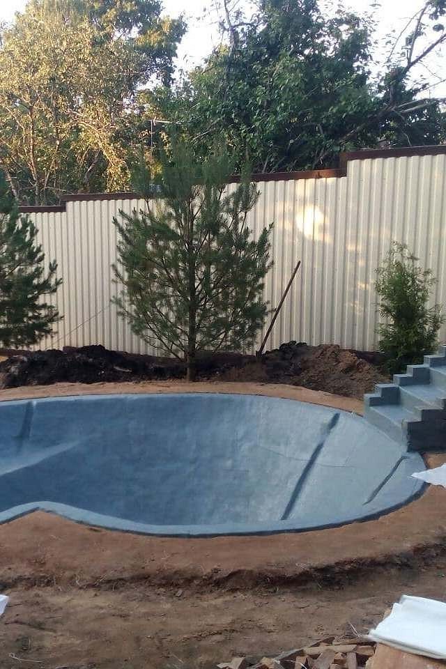

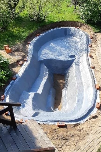

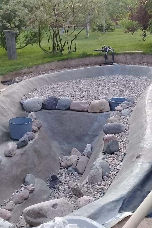

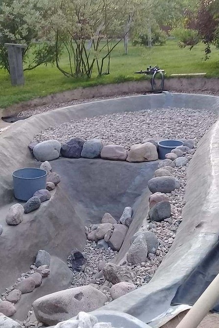

Полимерная пленка
Обычный полиэтилен не выдержит нагрузок и даст течь. В крайнем случае берут толстую тепличную пленку, рассчитанную на несколько лет эксплуатации. Ее устанавливают на время. Если проводят окончательный монтаж, понадобится плотная бутилкаучуковая мембрана. Ее применяют при создании плавательных бассейнов.
Рельеф дна и стен формирует котлован. Его поверхность очищают от камней и веток, способных порвать полотно. Грунт утрамбовывают. Сверху укладывают слой песка, разравнивают его граблями и уплотняют.
Поверхность выстилают геотекстилем и закрывают пленкой. Она должна выходить на поверхность на 20-40 см. Следует уложить ее сплошным полотном, чтобы влага не просачивалась в землю сквозь швы. Сначала выпрямляют низ, затем постепенно переходят к краям.
Берега и подводные уступы обкладывают камнями — валунами и галькой. Пленку не должно быть видно.
Пластиковая чаша
Она представляет собой фабричное штампованное изделие объемом около 130 л. Подойдет старая ванна или другая емкость требуемых размеров.
Котлован должен в точности повторять очертания резервуара. Прежде чем начинать земляные работы, чашу обводят краской, чтобы на траве остался заметный след. Он служит разметкой.
Дно котлована трамбуют и засыпают песком, создавая слой толщиной около 7 см. Его в данном случае не уплотняют, а только разравнивают. Затем ставят емкость и наполняют ее, чтобы она приняла свое рабочее положение. Пространство между пластиковой и земляной стенкой засыпают песком. Эту прослойку уплотняют, поливая из шланга. На завершающем этапе производят декорирование водоема.

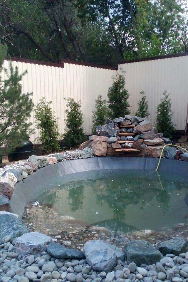

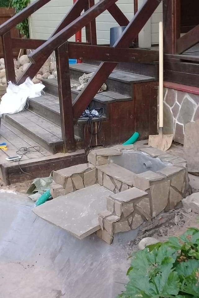

Оборудование склона водопада
Его устраивают на бруствере, придав ему нужную форму и утрамбовав грунт, укрепленный щебнем. Чтобы создать непроницаемое покрытие, насыпают подушку из песка и стелят полимерную мембрану.
Если перепады между ярусами превышают 30 см, площадки цементируют, чтобы струя их не разрушала. Террасы плотно утрамбовывают, их периметр укрепляют камнями и кирпичом. На каждом ярусе делают настил из щебня и песка толщиной 10-20 см. Сверху его заливают цементом. Материал позволяет сформировать любой рельеф. Раствор полностью схватывается в течение месяца. Работы можно продолжить уже спустя две недели.

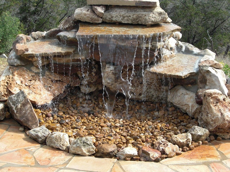

Как сделать своими руками водопад на даче без насоса
Он хорошо подходит для участков без электричества. Здесь возможно три варианта.
Питание от скважины
Источником служит скважина, подающая воду под давлением. От нее к водоему прокладывают отдельную трубу с краном, выводя ее на верх склона по скрытому каналу. При необходимости подача перекрывается с помощью крана.
