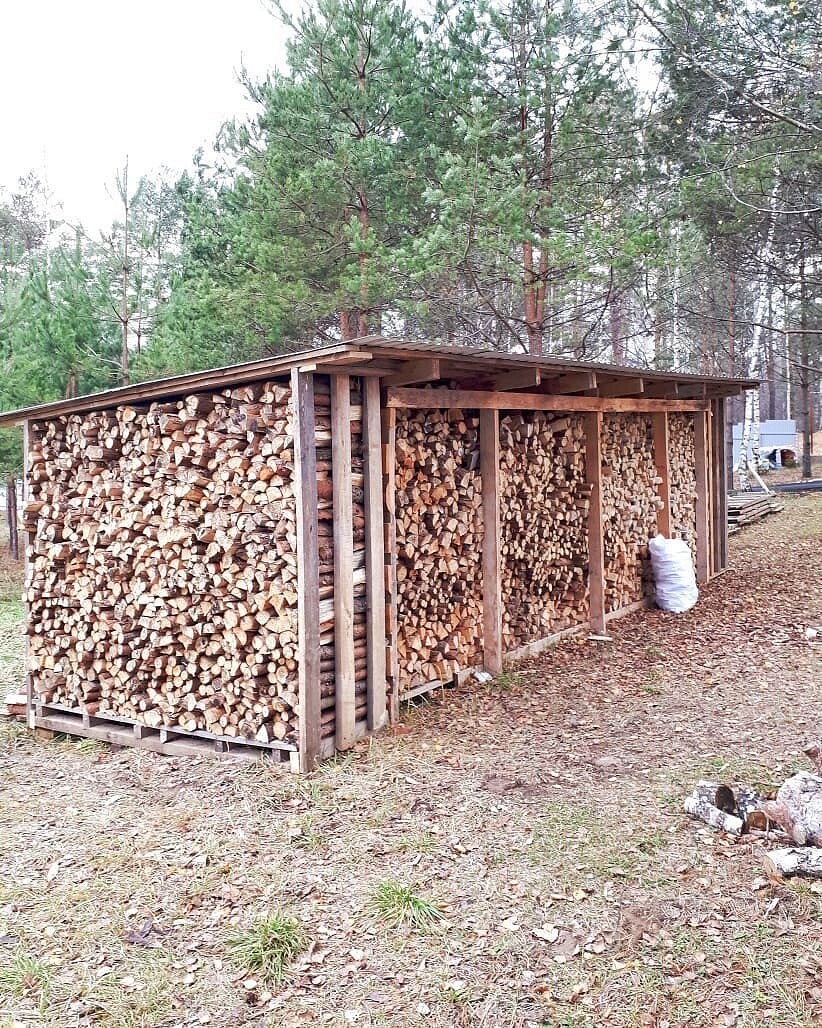

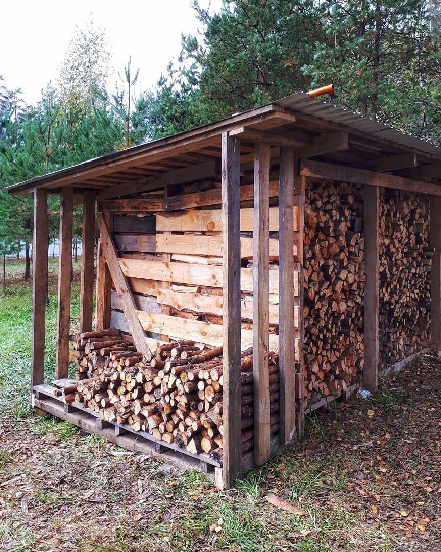

Отдельно стоящая постройка

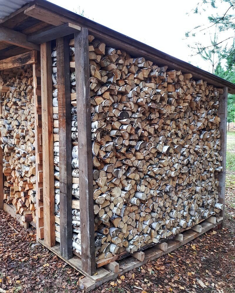

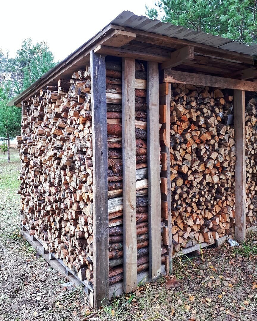

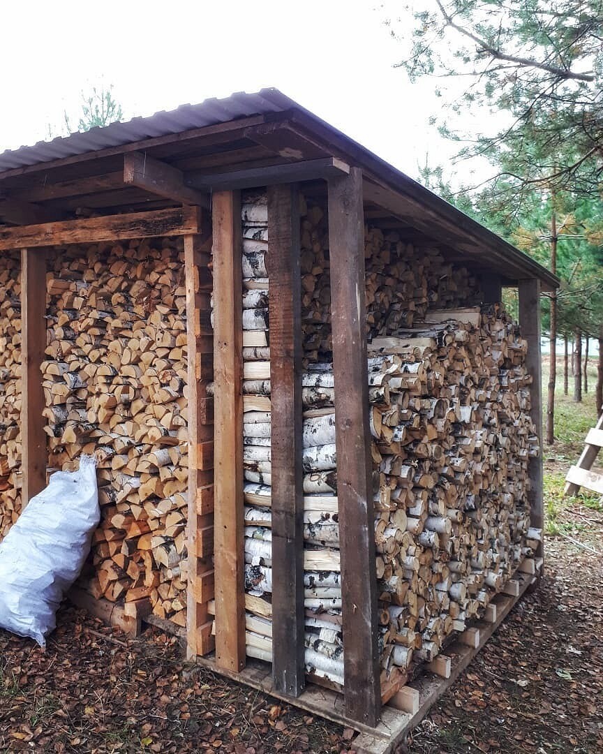

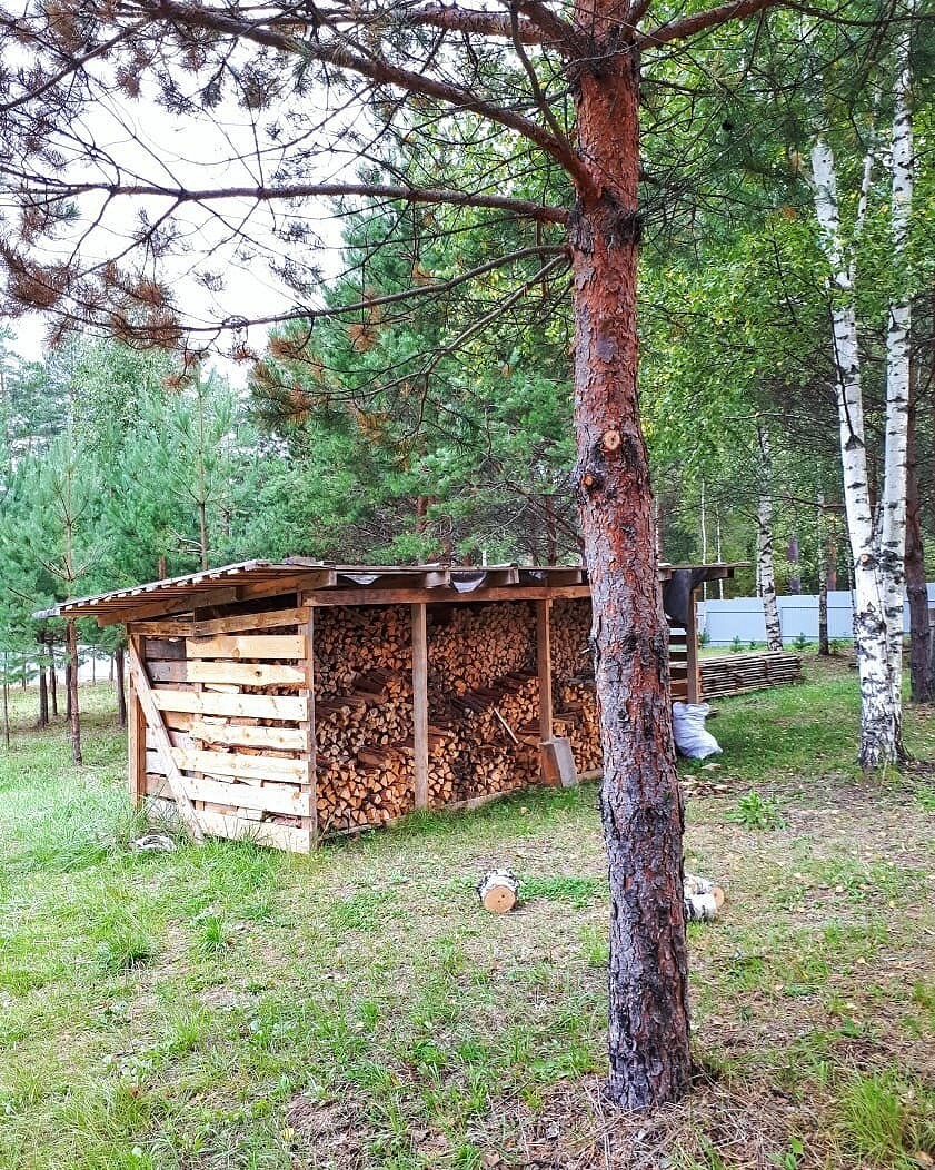

Как сделать дровник в виде самостоятельного здания? Самое простое решение для изготовления каркаса и подставки — вкопать четыре столба из металла, поднять пол над землей и закрепить своими руками навес для дров на даче. Такая конструкция без труда делается из остатков строительных материалов, которые есть на даче у каждого. Но, как правило, эти строения небольшие, и если необходимо хранить достаточно топлива, имеет смысл спланировать более основательную постройку. Сделайте чертеж будущего проекта, продумайте планировку и расположение.
Промежуток между землей и полом не закрывают цоколем, это необходимо, чтобы убирать мусор и обеспечивать доступ воздуха. Можно устроить там поддон, чтобы было удобнее убираться. Стены делают решетчатыми, а чтобы внутрь не попадал снег, планки набивают под небольшим углом. Как построить дровник, если у вас нет планок? Не нужно их покупать специально, заменой может стать любой пиломатериал более-менее одинакового размера. Расположить его можно по-разному: вертикально, горизонтально, под углом или по диагонали. Оставляйте больше щелей. Для закрепления используйте гвозди и саморезы.
Брусья можно укладывать двумя способами: располагая сверху планки продольно или поперечно. В первом случае дровник будет хорошо проветриваться, а во втором будет защищен от осадков. Выбирайте удобный способ в зависимости от климата и региона.

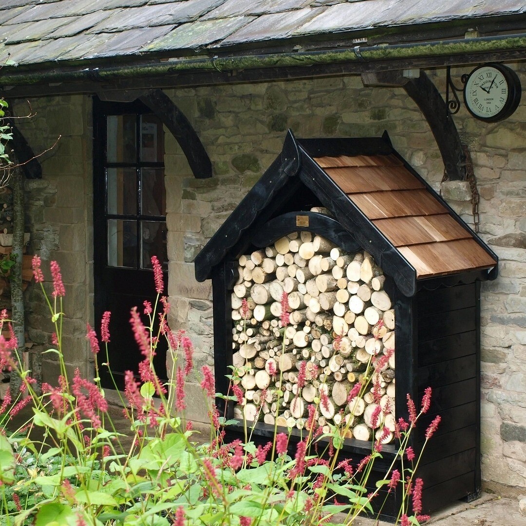

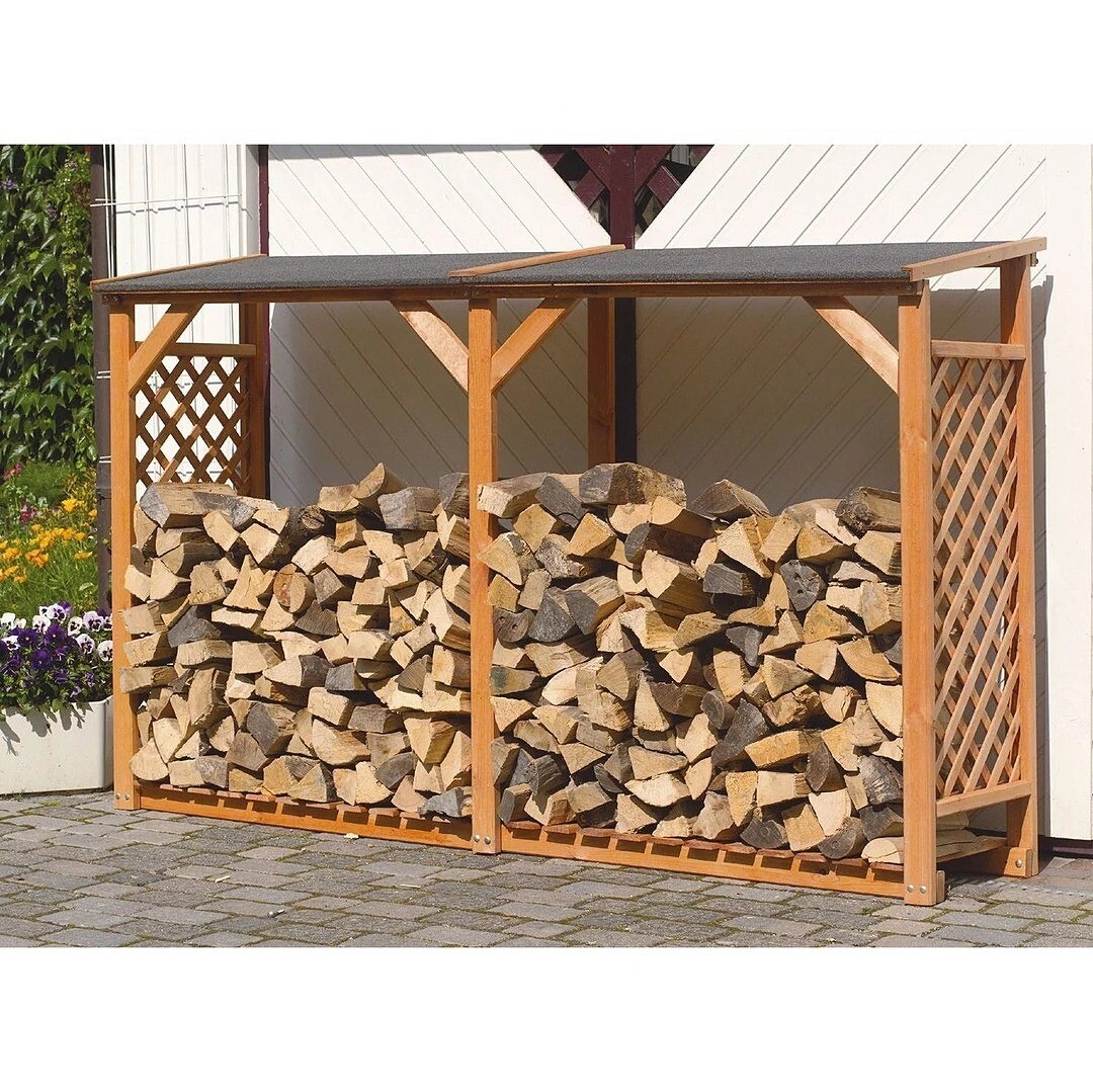

Второй тип конструкции — это пристройка к дому. Ее соорудить гораздо легче, чем отдельное здание. Идеально подойдет тем, кто не запасает большого количества дров. У такой постройки есть особенности. Так как она будет примыкать к дому, возникает повышенный уровень пожарной опасности, риск размножения вредоносных насекомых и возникновения грибка.
Главная особенность строительства — в соединении фундаментов. Если загородный дом возводили с расчетом на будущую пристройку, проблем нет, а вот если фундамент под дровник заложен не был, то соединить основание хранилище с основным фундаментом будет очень сложно. Есть высокий риск навредить постройке.

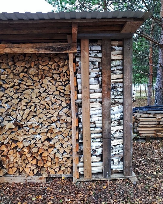

Возведение стен

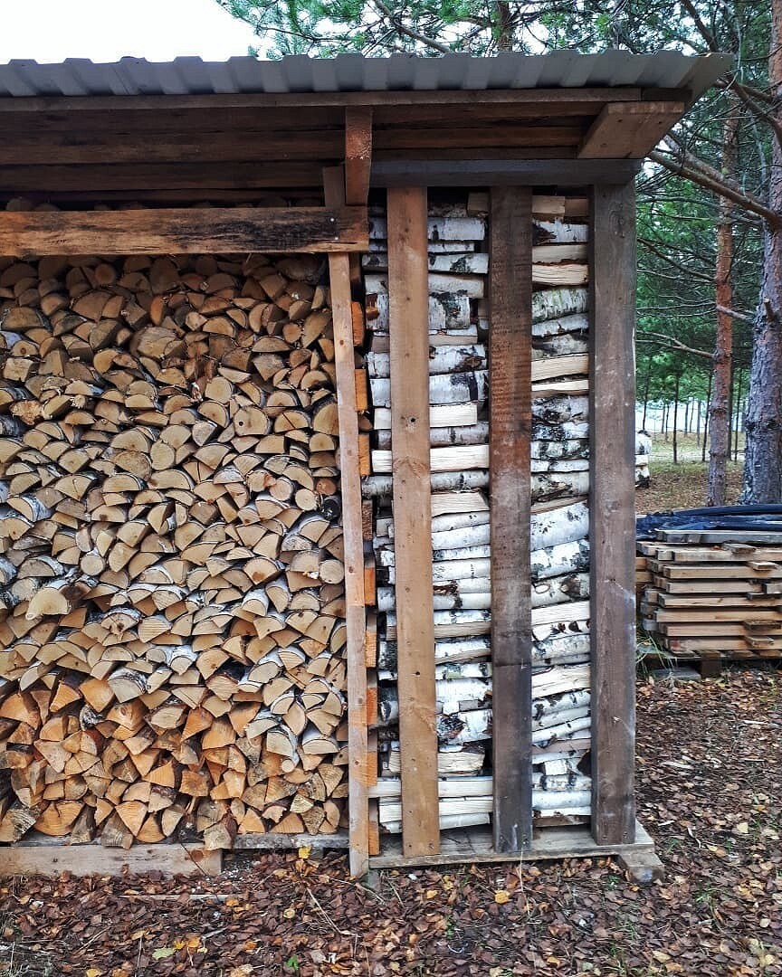

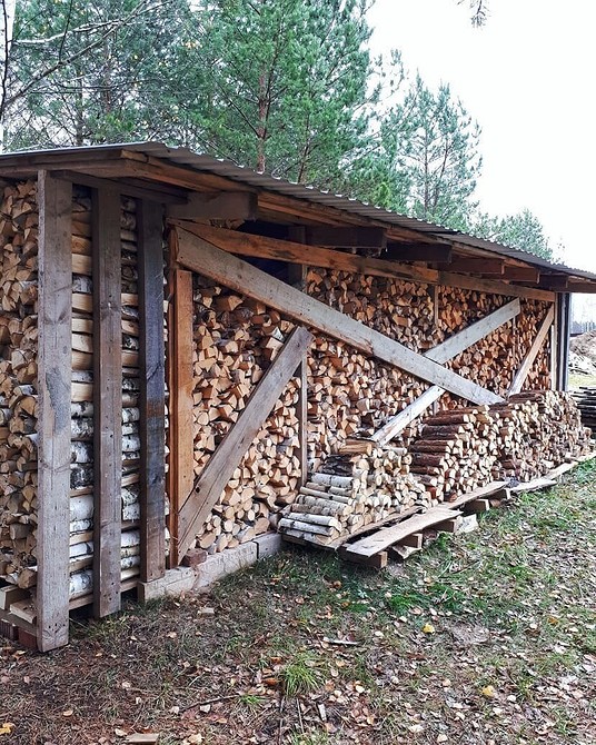

Стены, как мы уже говорили, делают решетчатыми, из планок, так заготовки сохраняются более сухими благодаря циркуляции воздуха, но от осадков такой каркас защищает плохо. Единого мнения насчет расположения планок, материалов и толщины нет. Горизонтальная выкладка делает каркас более прочным, но от нее отскакивают капли дождя. Лучше всего оформить диагональную обрешетку, но для этого нужны более качественные материалы. Идеальное решение: оформить нижнюю половину стены плотно, а верх выложить планками. Таким образом нижняя часть будет удерживать влагу, а верхняя обеспечивать доступ воздуха.
Обшивка стен на манер жалюзи будет надежно защищать от влаги, но усложнит воздухообмен и замедлит сушку. Поэтому, если вы располагаете планки по принципу жалюзи, оставляйте промежутки между ними побольше. Можно сделать вентиляцию в дровнике.

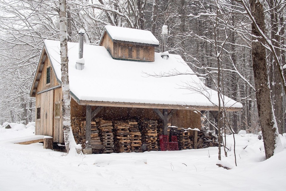

Профи советуют планировать крышу с наклоном от дома, а не наоборот. Это поможет теплу от дома лучше проникать в дровник и подсушивать поленья. Важно не делать переднюю стенку наглухо закрытой. Под свесом крыши будет скапливаться влажный воздух и поленья станут сырыми. Настил можно сделать из оцинковки и профнастила, главное, чтобы он был легким и не перегружал всю конструкцию. Свес крыши лучше сделать от 35 сантиметров и больше — так он будет защищать запасы топлива от осадков.
В регионах с сильными осадками рекомендуется планировать у строения двускатную крышу — она более надежно защищает от дождя и снега. Фронтон стоит оставить решетчатым для лучшего проникновения воздуха.
