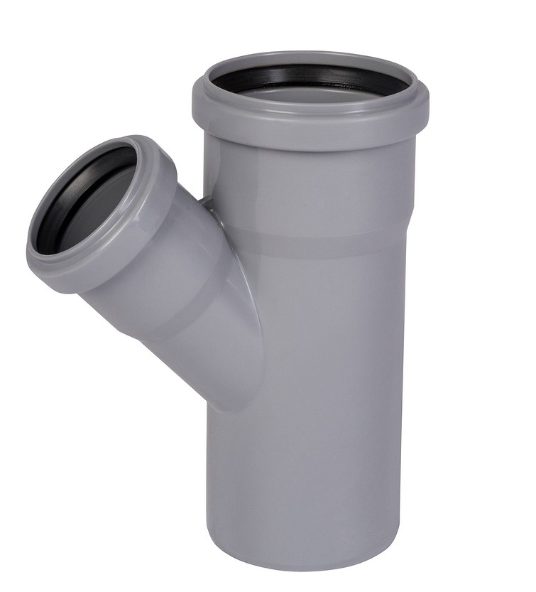

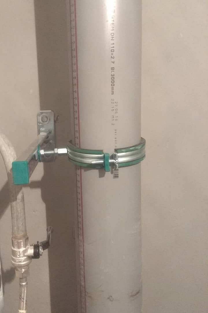

Стояк собирают из труб, сделанных из одного материала — чугуна, пластика либо стали. Чугун плохо сочетается с пластиком и металлом — он может их смять. Сталь способна повредить поверхность ПВХ. Детали соединяются через раструбы. Стенки разной толщины сложно соединить.
Стыки не должны протекать. Их нужно тщательно загерметизировать. Стандартный диаметр арматуры — 11 см. Для крепления к стенам применяют хомуты, монтирующиеся на саморезы.К стояку ведут каналы, к которым подключена сантехника. Их устанавливают с уклоном. При диаметре 11 см уклон должен быть 20 см на 1 пм (погонный метр), при диаметре 5 см — 30 см на 1 пм. Для входа в стояк ставят косые крестовины и Г-образные элементы. Вход не следует делать под прямым углом — это ухудшит слив.
Проводку нельзя замуровывать в стену. К ней следует обеспечить постоянный доступ на случай аварии. Допускается прятать ее в технический шкаф или съемный декоративный короб. Стационарные короба и экраны должны иметь крышки и дверцы, позволяющие проводить осмотр и ремонт. Коммуникации запрещено размещать в жилых помещениях.

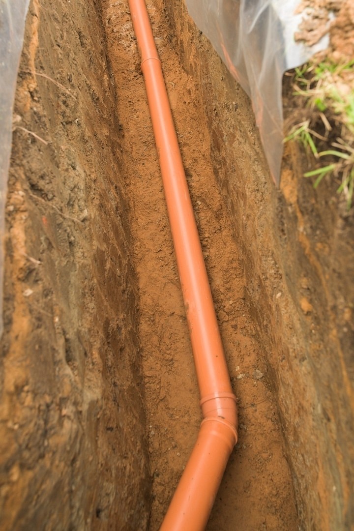

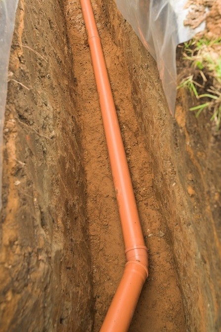

Каналы желательно расположить ниже уровня промерзания земли — этот показатель берут из таблиц в СНиПах. Он указывается для каждого региона. Согласно СНиП 31.02, глубина заложения должна быть не меньше 70 см под дорогой или стоянкой для автомобиля, не меньше 50 см на остальных участках.

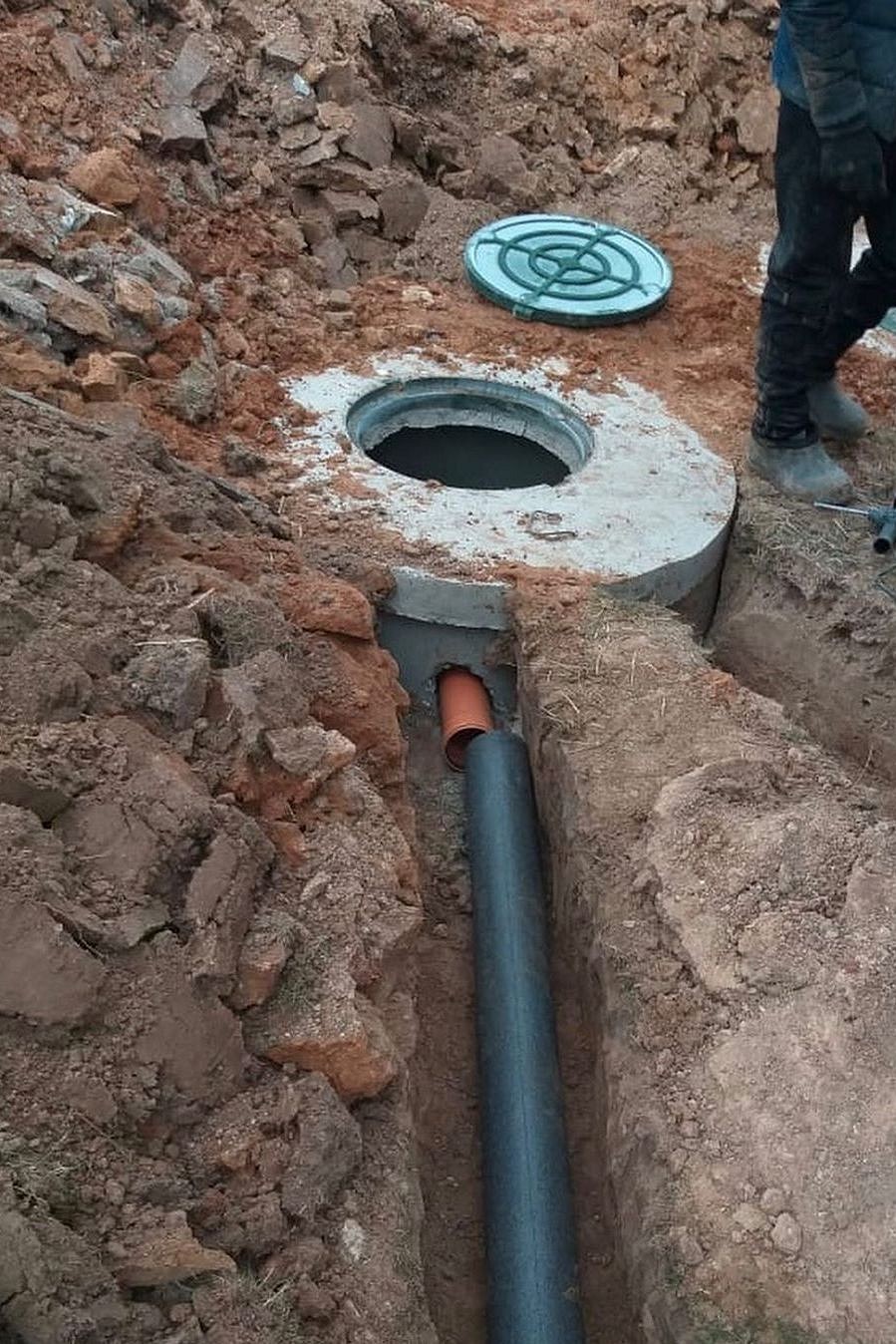

В местах установки переходников и на поворотах устраивают смотровые колодцы — круглые либо прямоугольные. Стенки делают из пластика, кирпича или железобетонных колец. Часто применяют метод опалубки. Диаметр составляет от 70 см при глубине до 80 см. Если глубина больше, диаметр принимают от 1 м.
Каналы утепляют геотекстилем либо минеральной ватой, закрытой гидроизоляционной мембраной. Неутепленные участки промерзнут. Течение прекратится, а стенки может порвать жидкость, расширяющаяся при замерзании.
Сток поступает к очистным и накопительным сооружениям самотеком. Он не должен застаиваться в каналах, поэтому их располагают под углом. Достаточно сделать наклон 2 градуса.
Канал укладывают на твердое ровное основание из хорошо утрамбованного грунта. В каменистой почве низ траншеи засыпают песком, чтобы не повредить нижнюю сторону стенки.

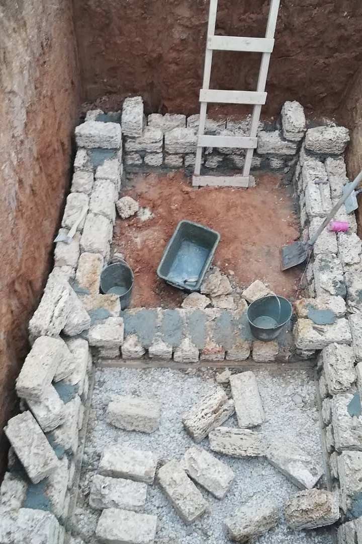

Устройство выгребной ямы (накопительного колодца)

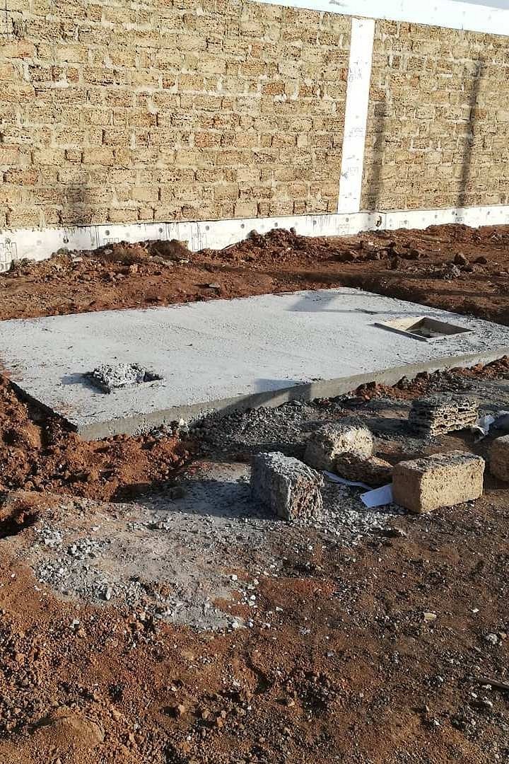

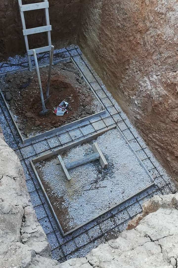

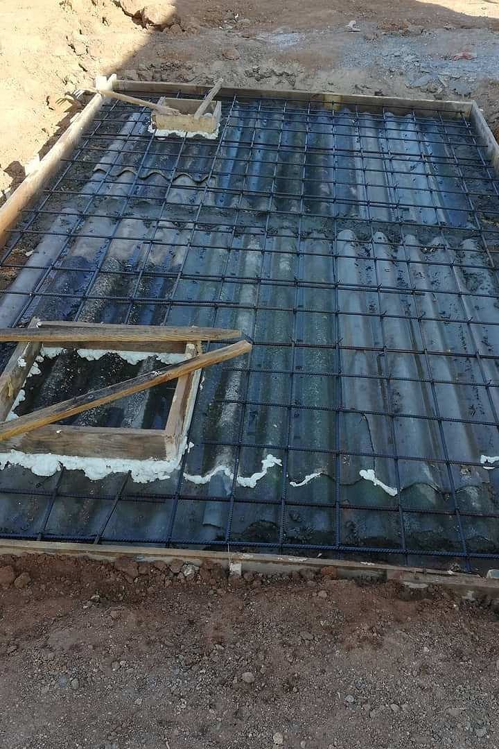

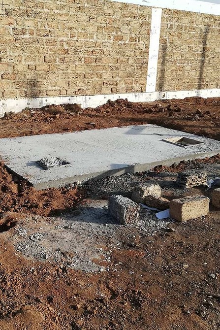

Замкнутый резервуар представляет собой герметичную пластиковую бочку либо шахту со стенками из кирпича или бетонных колец. Более удобны монолитные — они не нуждаются в гидроизоляции и дополнительном усилении стенок.

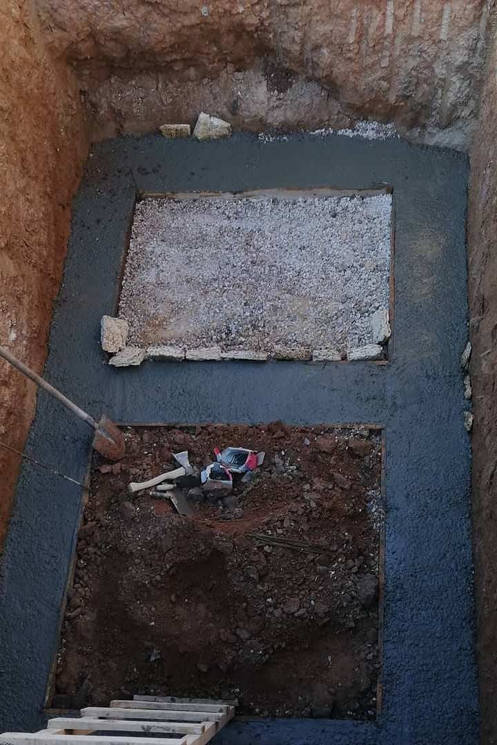

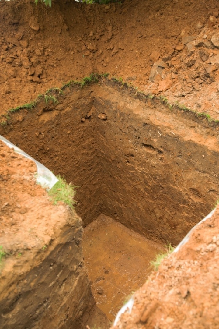

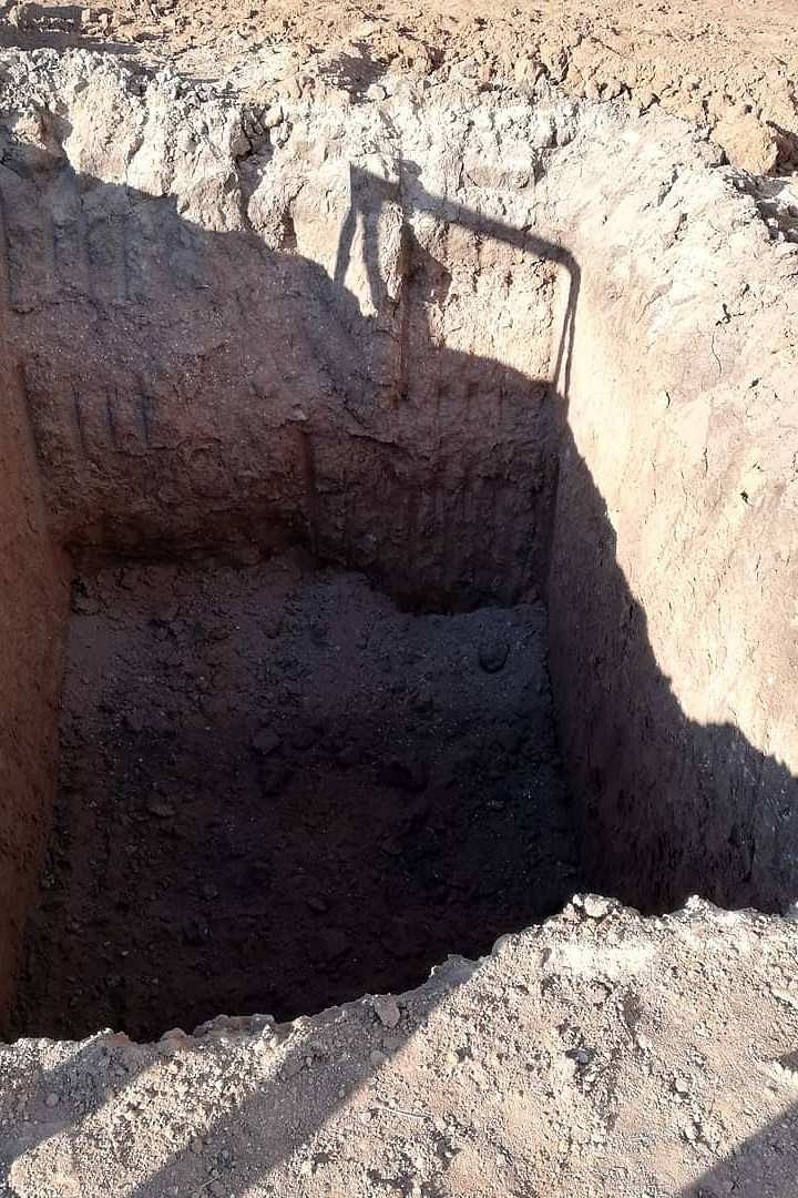

Работы выполняются по согласованному проекту. Сначала отрывают котлован. Он должен быть шире самого сооружения на 60 см. Дно застилают слоями песка и щебня толщиной по 20 см. Бочку из пластика укладывают на стяжку или железобетонную панель и фиксируют анкерами. Максимальная глубина выгреба — 3 м. При большей глубине сложно производить откачку.
Готовые фабричные бочки уже оснащены люком и воздухозаборником. Они герметичны и безопасны. Сооружения из кирпича, шлакоблоков и бетонных колец обмазывают битумной мастикой и обклеивают рубероидом, чтобы они не протекали. Если сток попадет в почву, он может ее отравить. Стенки оснащаются воздушными клапанами для выведения газа. Высоту патрубка принимают по толщине снежного слоя — его берут из СНиПов. Сверху монтируют герметичный люк. В него должен помещаться шланг ассенизационной машины. В корпусе делается отверстие под боковую трубу, по которой внутрь поступает сток.
При засыпании в бруствер подмешивают цемент, необходимый для укрепления основания.

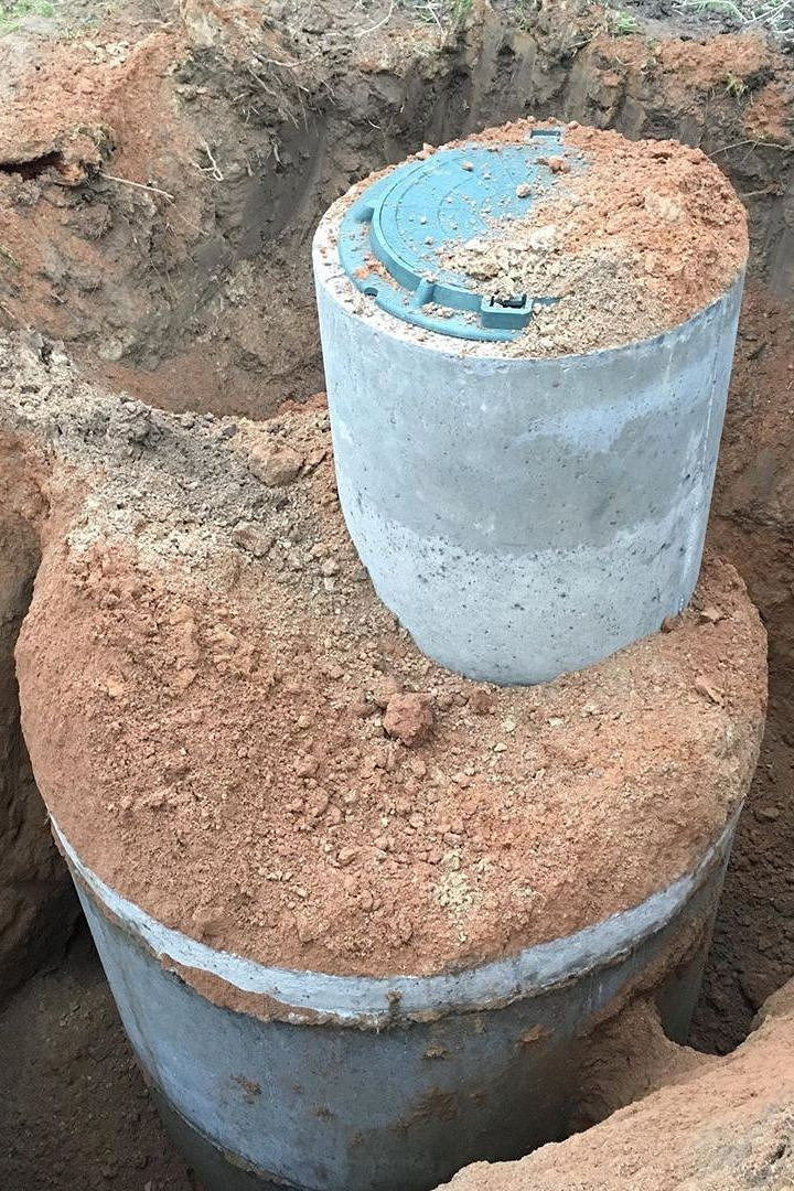

Фильтрующие колодцы
От обычной выгребной ямы они отличаются отсутствием твердого непроницаемого дна. Вместо него делается насыпь из щебня, кирпичных осколков, другого строительного мусора. Проходя сквозь него, поток очищается. Попадая в почву, он уже не представляет для нее опасности. Высота насыпи — от 0,5 до 1 м.
Правила монтажа и использования фильтрующих шахт описаны в СНиПе 2.04.03-85
- Оборудование можно устанавливать только на песчаных и супесчаных почвах. Суглинок и глина хуже пропускают влагу.
- Уровень залегания грунтовых вод должен быть не выше 1,5 м от дна шахты — иначе земля не будет впитывать сток.
- Сооружение не сможет принять более 1 м3 жидкости.

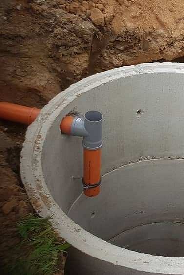

Оно представляет собой две камеры, соединенные переливным рукавом. Первая камера имеет твердое непроницаемое дно. Она выполняет функцию отстойника. Твердые частицы в ней опускаются вниз, а осветленная жидкость постепенно перетекает во второй отсек. Он не имеет твердого дна. Вместо него сделана фильтрующая насыпь, сквозь которую поток уходит в землю. Качество повысится, если в первую камеру запустить аэробные бактерии. Чтобы они не задохнулись, нужно поставить насос, подающий внутрь воздух.
Важно следить за уровнем твердого осадка. Если он поднимется до переливной трубы, то закупорит ее либо попадет во второй отсек. Осадок необходимо периодически удалять.

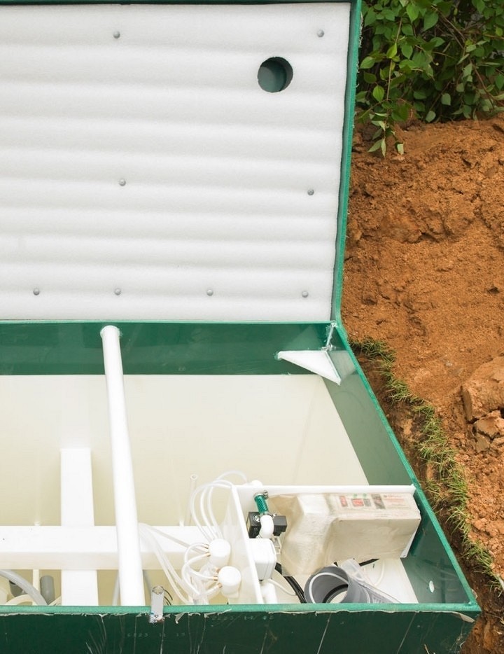

Станция биологической очистки
Она подходит для любых грунтов независимо от их влажности. Устройства различаются по количеству камер и их назначению. Отсеки находятся в одном корпусе с открывающейся крышкой.
Поток проходит несколько ступеней:
- Отстойник — в нем оседают крупные твердые частицы.
- Аэротенк — резервуар с бактериями, перерабатывающими загрязнения в ил. Свежий воздух, необходимый бактериям, подает компрессор. Снаружи установлен впускной воздушный клапан.
- Фильтрующая секция — в ней поток жидкости отделяется от ила.
- Дополнительная камера для более тонкой очистки.
Станция должна постоянно работать — иначе бактерии не смогут получать подпитку и погибнут. В сток нельзя сбрасывать вещества, способные нанести им вред.
