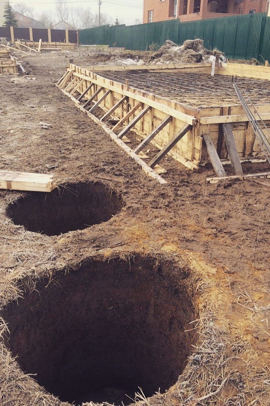

Монтаж выпуска
На стадии заложения фундамента делается специальное отверстие. Если дом уже построен, его проделывают перфоратором или алмазной коронкой. Диаметр должен превышать толщину рукава на 20-25 см.
Края проема при необходимости укрепляются раствором, после чего проводится их гидроизоляция. Используют рубероид и мастику на основе битума. Чтобы сварить шов, понадобится газовая горелка. Затем внутрь вставляют гильзу, выступающую за пределы проема на 10-15 см с каждого края. Она должна быть шире патрубка на 2-4 см.
В гильзу помещают рукав. Свободное пространство запенивают. Для ввода гильзы в стояк применяют тройник с рукавом, расположенным под углом 45 градусов.

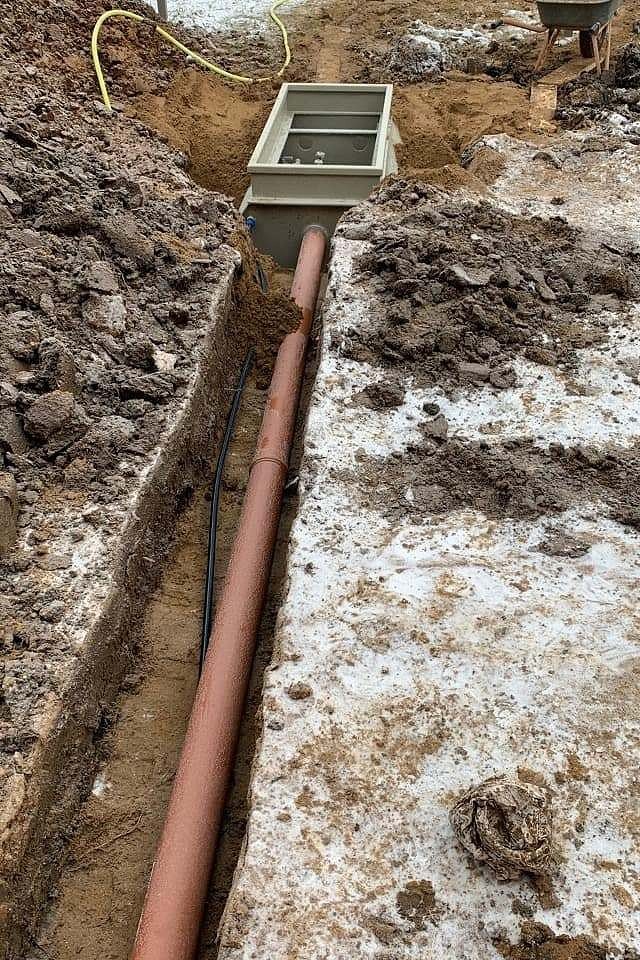

Угол наклона, необходимого для стекания жидкости, зависит от сечения канала и его протяженности. Чем она больше, тем больше делают наклон. Если слив расположен на расстоянии 50 м от ввода, перепад высот составит несколько см.
Подземную часть утепляют геотекстилем, иначе зимой она промерзнет.

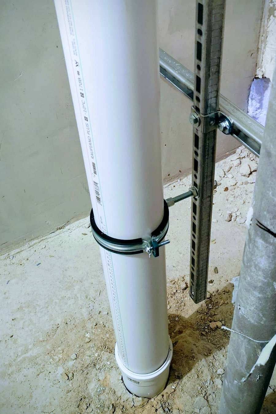

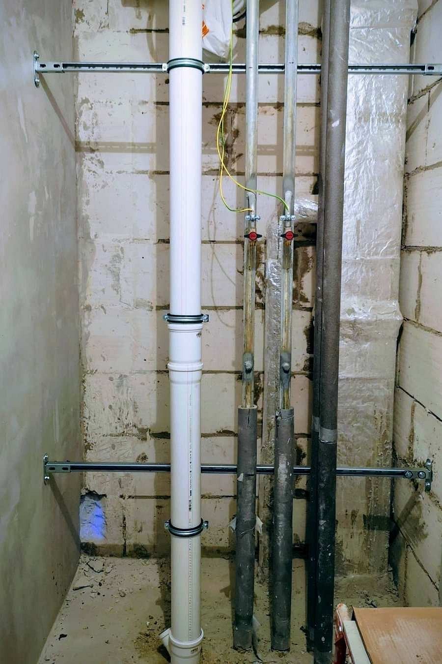

Установка стояка
Прокладку канализации в частном доме своими руками начинают снизу. В перекрытиях пробивают проемы на расстоянии не менее 2 см, иначе звук и вибрации будут передаваться на стены. Проводку располагают вертикально. Допустимая погрешность на каждые 2 м составляет 2 мм. Трубы ставят раструбами вверх. Горизонтальные элементы соединяют при помощи крестовин и наклонных тройников. Эти участки укладывают на специальные опоры, чтобы они не контактировали с перекрытием. Чем меньше поворотов, тем лучше работает система. Повороты делают по возможности плавными, используя переходники с углом наклона 30 градусов. Такой прием помогает избежать засоров, ускорить поток и снизить внутреннее давление.
Для крепления к стене применяют металлические хомуты с кронштейнами на шурупах. Они стягиваются винтами в месте стыковки деталей и плотно прижимают их стенки. Хомуты ставят с максимальным шагом 4 м. Если коммуникации прокладывают под потолком, применяют специальные подвесы с регулируемой длиной.
Конструкцию лучше спрятать в короб или технический шкаф. К ней всегда должен быть обеспечен доступ, поэтому замуровывать ее запрещено. На всем протяжении проводка оборудуется дверцами, съемными крышками и ревизионными люками.
Диаметр вертикальных сборных элементов не должен быть меньше, чем у впусков. Максимальная длина подводки от унитаза — 1 м, от других приборов — 3 м. При длине более 3 м используются изделия диаметром 10 см.
Во всех помещениях, сквозь которые проходит стояк, устанавливают вытяжку. Она представляет собой фановую трубу, выходящую на крышу. Участки, проходящие через неотапливаемый чердак, утепляют, иначе на внутренних стенках будет скапливаться конденсат. Зимой он образует наледи, утяжеляющие конструкцию и перекрывающие канал.

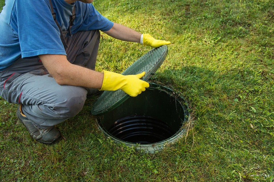

Устройство канализации в частном доме своими руками допускается даже в случае, если он является объектом ИЖС. Чтобы лучше понять, как правильно выбрать оборудование и разместить его на территории, нужно понимать его принцип работы.

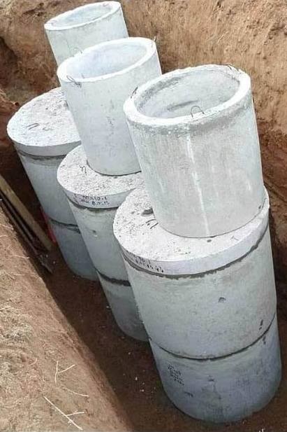

- Выгребные ямы и колодцы — это накопители, в которых не происходит никакой специальной обработки отходов. Они направляются в компост либо удаляются ассенизаторами. Такое решение подходит для небольших и средних земельных участков.
- Фильтрующие колодцы — у них нет твердого дна. Они представляют собой разные по форме выемки в земле, заполненные гранулированным материалом (крупный песок, гравий, обломки кирпичей). Стоки поступают на них сверху, а очищенная вода собирается в нижней части.

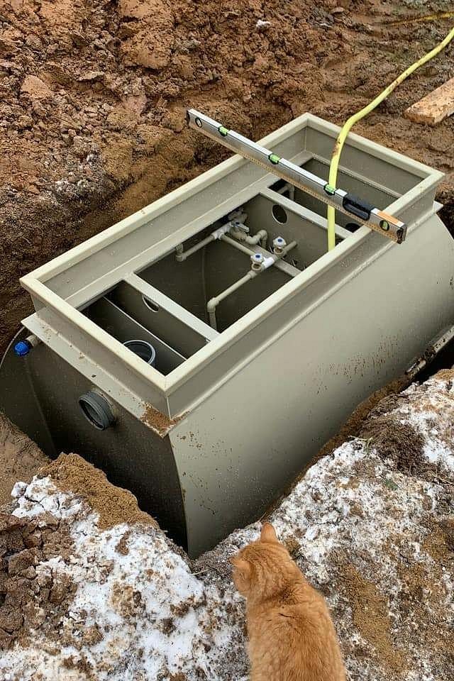

- Септики — отстойники, в которых крупные частицы постепенно выпадают в осадок, проходя несколько камер. Процесс ускоряется при введении биоферментных препаратов. Такой обработки недостаточно для сброса в водоем или на рельеф, так как возможно их загрязнение. Чтобы сток соответствовал нормативам, нужна дополнительная биологическая обработка.
- Очистные установки — их монтируют на участках с большим водопотреблением. Представляют собой последовательно соединенные колодцы и отстойники, а также специальное оборудование, позволяющее произвести окончательную очистку. Для полной переработки органики используют бактерии — аэробы и анаэробы. Существуют специальные станции — многосекционные устройства, работающие на электричестве. Воду после обработки допускается применять для поливки растений и других хозяйственных нужд.
