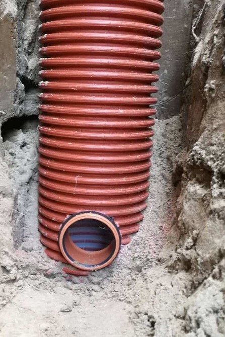

- Вокруг здания роют котлован 0,4х0,4 м и соединяют его с общей траншеей для водоотведения, проложенной на участке либо за его пределами. Нужно сделать уклон не менее 10 градусов, чтобы вода стекала, не задерживаясь внутри.
- Через каждые два метра выкапывают смотровые колодцы. Они служат для прочистки системы. Если увеличить расстояние между ними, придется рыть более глубокие траншеи. Стенки колодцев закрывают гофрой.
- В котлован устанавливают перфорированные пластиковые трубы, обернутые слоем геотекстиля, и засыпают мелким щебнем. На стыках их соединяют крестовинами. Геотекстиль нужен для фильтрации стока. Без него система быстро засорится. Сверху укладывают грунт.

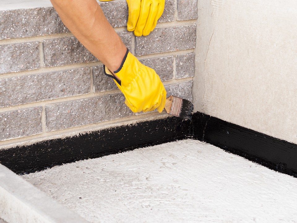

Укладка рулонных материалов
Их клеят внахлест на разогретую битумную мастику. Стыки сплавляют с помощью паяльной дампы. Это один из самых простых и надежных методов, но его не следует использовать при сильном давлении грунтовых вод — покрытие может отслоиться. Обычно его применяют в качестве дополнительной защиты для стен и пола.
