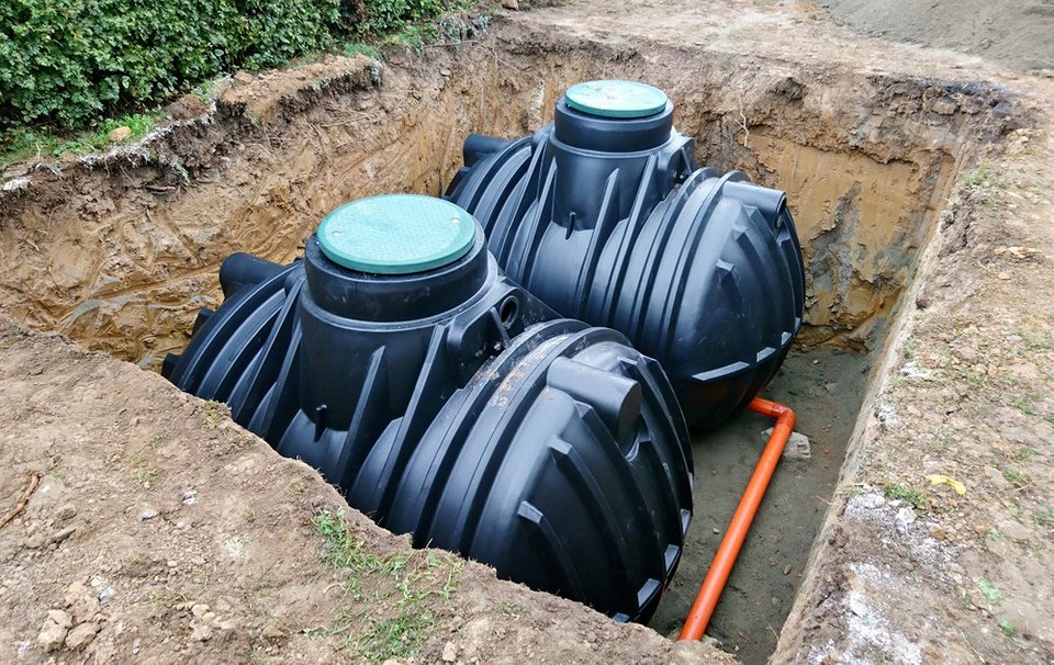

Септики-накопители — аналоги и модификации выгребной ямы. Они предназначены для накопления поступающих отходов. Есть два вида таких сооружений. Первое — с частичной фильтрацией. Это ямы без дна с герметичными стенками. Их делают из бетонных колец и т.п. В любом случае стоки попадают внутрь резервуара, где накапливаются. Некоторая часть жидкости просачивается в почву, уходит в водоносные пласты. Учитывая, что она практически не очищается, грязные стоки заражают почвосмесь вокруг накопителя. Полутвердые и твердые отходы накапливаются, их периодически откачивают.
Аккумулирующие септики второго типа полностью герметичны. Их делают из пластиковых или металлических емкостей большого объема, выкладывают резервуары из кирпича или заливают из бетона. Принцип работы у таких септиков очень простой. В них уходят стоки, которые по мере накопления откачивают. Основной недостаток накопителей — необходимость регулярной откачки. Сделать это самостоятельно невозможно, поскольку нужна спецмашина. За работу специалистов приходится платить. Поэтому несмотря на небольшие затраты при постройке, накопители требуют постоянных денежных вложений за счет дорогостоящего регулярного обслуживания.

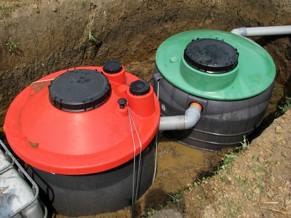

Фильтрующий переливной септик состоит из нескольких герметичных резервуаров-камер. Их вкапывают в землю и соединяют между собой трубопроводами с понижением уровня. На выходе монтируется фильтрующий колодец или фильтровальное поле для доочистки воды. Работает система так.
Стоки из дома поступают в первый резервуар. Здесь они накапливаются и постепенно расслаиваются на жидкость и твердый осадок. Проходит процесс грубой очистки, когда отходы оседают на дно, над ними остается жидкая взвесь.
Через переливную трубу жидкость самотеком уходит в следующую камеру. Процесс механической очистки повторяется, оставшиеся во взвеси крупные частицы оседают на дно. Дополнительно осуществляется биологическая очистка. Этим занимаются бактерии-анаэробы, которые способны жить в безвоздушной среде. Они питаются органикой, разлагая ее на углекислый газ, который отводится через вентиляцию, и воду. Очищенная таким образом жидкость поступает в переливную трубу и уходит в следующую камеру, где процесс повторяется, или на выход из септика и почвенную доочистку.
Переливные системы могут состоять из разного количества элементов. Обычно их два или три. Чем больше резервуаров, тем лучше очищаются стоки. Но в любом случае полной очистки переливной септик не дает. Из него выходит вода, очищенная на 70-75%. Поэтому ее направляют на доочистку. Самый простой и дешевый способ — сброс жидкости в фильтрующий колодец. Это резервуар с герметичными стенками, но без дна. Внизу обустроен слой дренажа, который дает дополнительную очистку перед впитыванием воды в почву.
Пропускная способность колодца должна соответствовать сбросу из септика. Она снижается на тяжелых грунтах. Поэтому на глинистых почвах ставят несколько колодцев. Важно. Если подземный водоносный слой располагается выше 250 см, ставить фильтрующий колодец нельзя. В этом случае обустраивают фильтрационное поле. Это трудоемкий и дорогостоящий вариант, когда на подложку из щебня рядами укладывают дренажные трубы, в которых проходит доочистка, после которой вода уходит в почву. Размеры поля рассчитывают, исходя из объема стоков, типа почвогрунта, т.п. Если объем водопотребления большой, площадь поля может занимать несколько десятков кв. метров.
Переливные септики различаются объемами, пропускной способностью, материалом изготовления. Можно купить двух- или трех камерные пластиковые системы разного объема. Можно установить самодельные емкости. Их собирают их кирпича или бетонных колец, отливают из бетона, вкапывают металлические емкости.
В любом случае принцип, как работает септик из бетонных колец, кирпича или пластика, остается неизменным. Стоки переливаются из одной камеры в другую, где постепенно очищаются. При обустройстве самодельной системы важно помнить, что все резервуары должны быть герметичны, иначе стоки будут загрязнять почвосмесь.

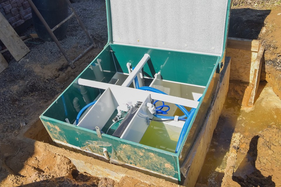

Станция глубокой биоочистки
Принцип действия этих систем похож на переливные, но есть и значительные отличия. Разберемся, как должен работать септик с глубокой биоочисткой. Отходы из домашней канализации поступают в первый резервуар. В этой емкости проходит их расслоение на жидкую и твердую фракцию. Первая путем перелива уходит в следующую камеру, вторая оседает на дно. В следующей камере проходит активная биологическая очистка. Она идет под воздействием бактерий двух типов: аэробов и анаэробов. Такой симбиоз дает быстрое разложение органики.
Надо знать, что аэробные микроорганизмы не способны жить в безвоздушной среде, в процессе жизнедеятельности они потребляют кислород. Поэтому система оснащается аэратором, который непрерывно подает кислород в камеру. По этой причине септикам такого типа дали название аэрационные. Бактерии активно очищают стоки, после чего жидкость подается в следующую камеру, где еще раз отстаивается. Здесь может быть дополнительно установлен ультрафиолетовый обеззараживатель для полной дезинфекции жидкости.
Из системы выходит техническая вода, которую без дополнительной очистки можно использовать для бытовых нужд, например, для полива. Поэтому обустройство доочистки не требуется. Аэрационные септики эффективны и производительны. Но при этом дорогостоящи, энергозависимы. Самостоятельно собрать такую систему невозможно. Компании-производители, как правило, предлагают установку купленных у них септиков и последующее обслуживание.
