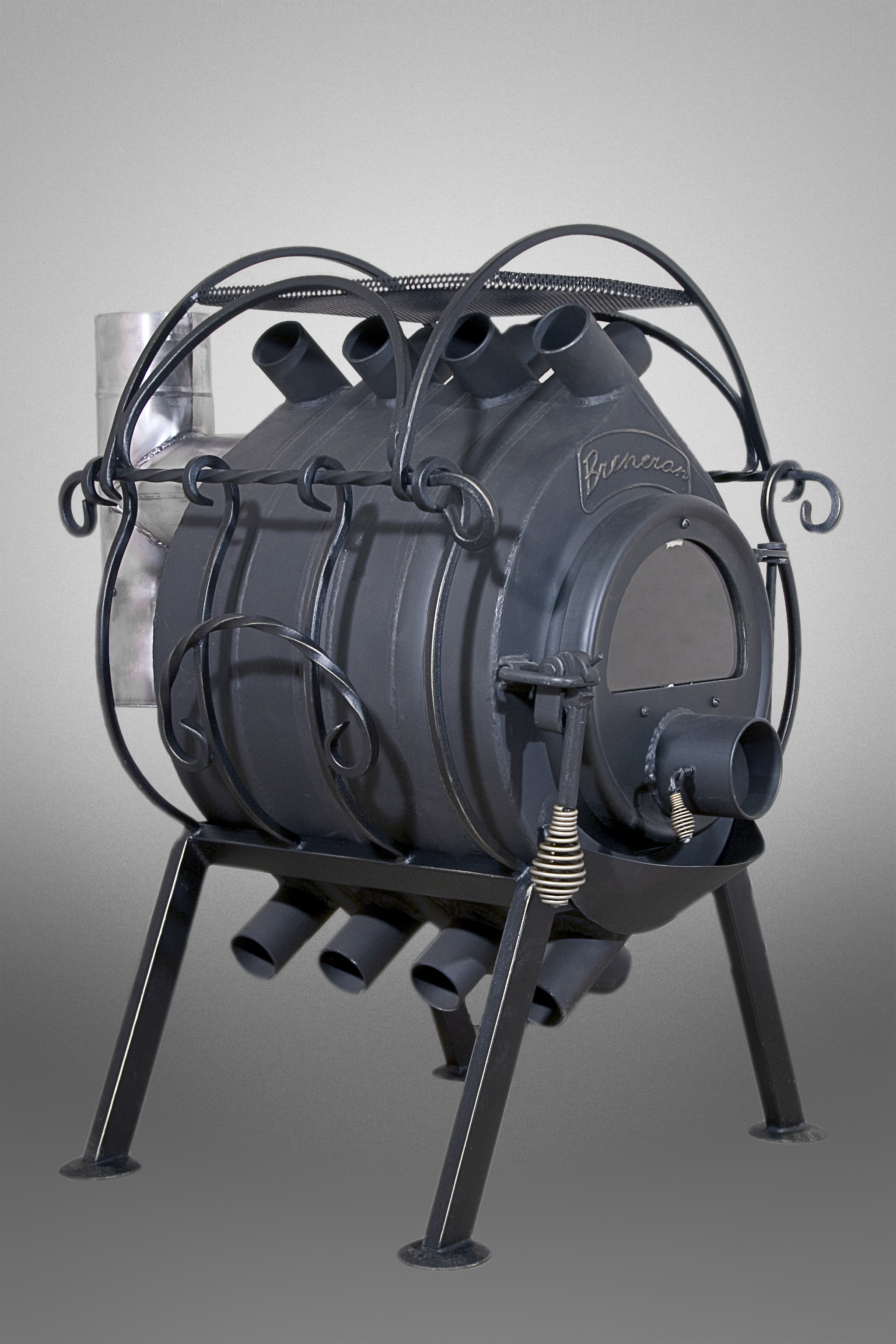

Тепло, но много «но»…
Печь брененан на кованной подставке. Фото: «Бренеран»

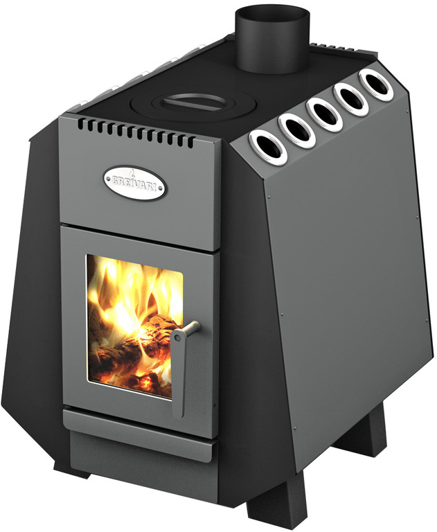

Печь Greivari во много копирует «Бутакова». Фото: Greivari

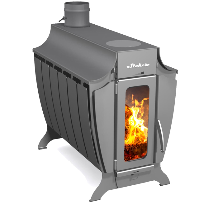

Stoker-200C — одна из удачных конструкцийпечи длительного горения. Фото: Stoker
