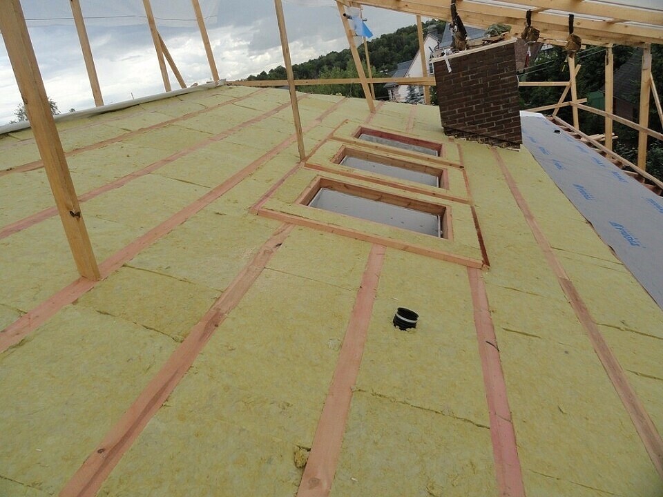

1. Теплоизолятор между стропилами, укладывается со стороны помещений
Правильная технология, как утеплить потолок мансарды минватой, такова: сначала поверх стропил расстилают кровельную паропроницаемую мембрану, крепят её контробрешёткой, прибивают обрешётку. Затем укладывают кровельное покрытие, только после этого снизу устанавливают между элементами плиты минеральной ваты. Далее изолятор со стороны комнат затягивают пароизоляционной плёнкой и переходят к отделке.
Главное преимущество технологии в том, что утепляющий материал в процессе работ не намокает от росы и дождя. Не нужно торопиться, крепить временную гидроизоляцию. Минус в том, что в дом проникают частицы утеплителя (базальтовые и стеклянные волокна). К тому же, если рабочие допустят небрежность, плиты перекроют вентзазор, задаваемый контробрешёткой, — и впоследствии кровельный пирог будет «работать» неправильно.
Как утеплить крышу мансарды в эксплуатирующемся здании без удаления кровельного покрытия, если такое возможно? Хорошо сделать это, скорее всего, не получится. Так как почти невозможно защитить теплоизолятор от конденсата и влаги, проникающей сквозь кровлю, создать нужный вентиляционный зазор.

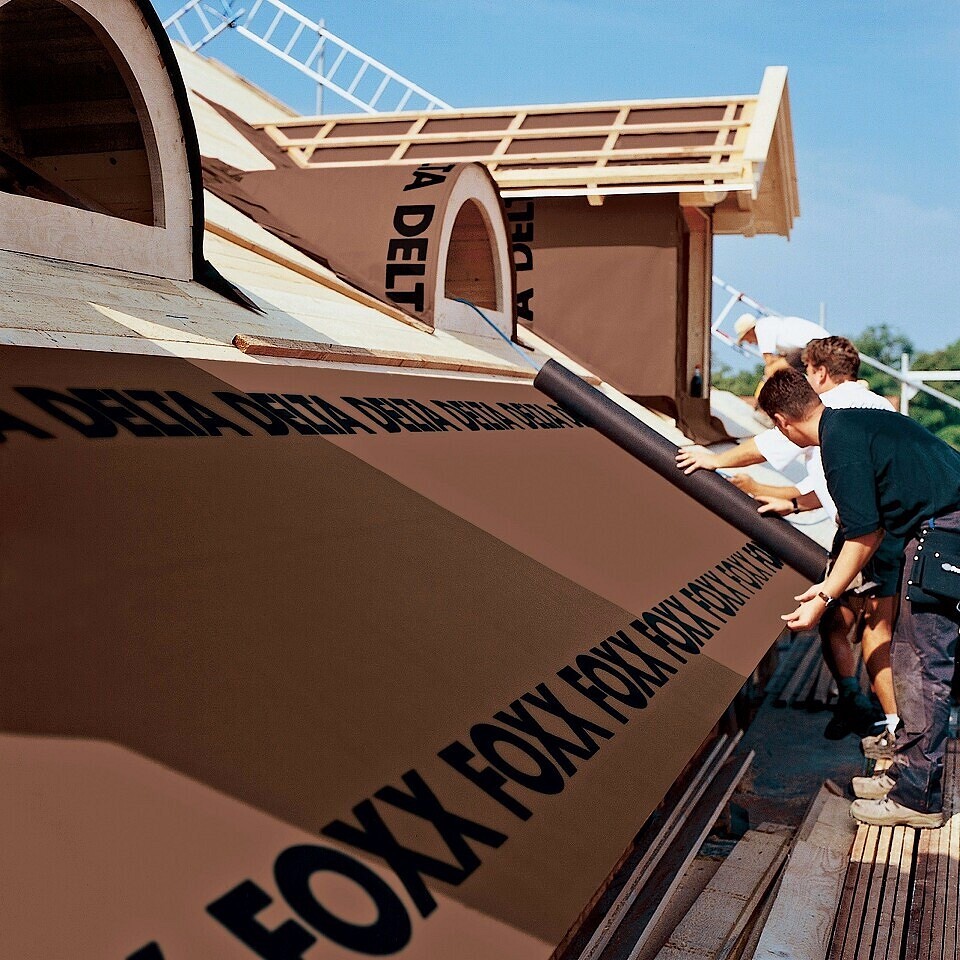

2. Утеплитель между стропилами, монтаж со стороны улицы
В этом случае к стропильным ногам снизу прибивают пароизоляционную плёнку, затем укладывают теплоизоляцию, закрывают ее гидроветрозащитной паропроницаемой мембраной. Крепят контробрешётку, обрешётку, кровельное покрытие. Крыша готова, осталось определиться, как утеплить стены мансарды и отделать подкровельное помещение.
Технология позволяет визуально контролировать величину вентиляционного зазора, но затяжные дожди могут помешать стройке и навредить конструкции кровельного пирога. Основательно намокшая изоляция будет сохнуть очень долго. В результате повышенной влажности могут даже начать гнить деревянные элементы.
3. Теплоизоляция над стропилами, монтаж со стороны улицы
Эту схему разработали производители плит из плотных пенопластов — экструдированного пенополистирола (ЭППС) и полиизоцианурата (ПИР). Суть конструкции в том, что утеплитель располагают на прибитом к стропилам сплошном настиле. Обычно он изготавливается из ориентировано-стружечных плит. Обрешётку накладывают сверху на утеплитель, скрепляют со стропильными элементами длинными шпильками сквозь плиты ЭППС или ПИР. Данные для расчёта крепежа вам предоставят специалисты компании-производителя плит.
В рекомендациях, как правильно утеплить крышу мансарды, выделяется эта технология. Использование влагостойких и термостойких пенопластов в конструкции сулит выигрыш в надёжности крыши. Такой утеплитель не намокает, не выветривается. Не возникнет трудностей и с монтажом в дождливую погоду. Проблема в том, что методика эта появилась сравнительно недавно. Полностью освоили её немногие кровельщики, а доверять строительство рабочим без опыта в этом случае категорически нельзя.
