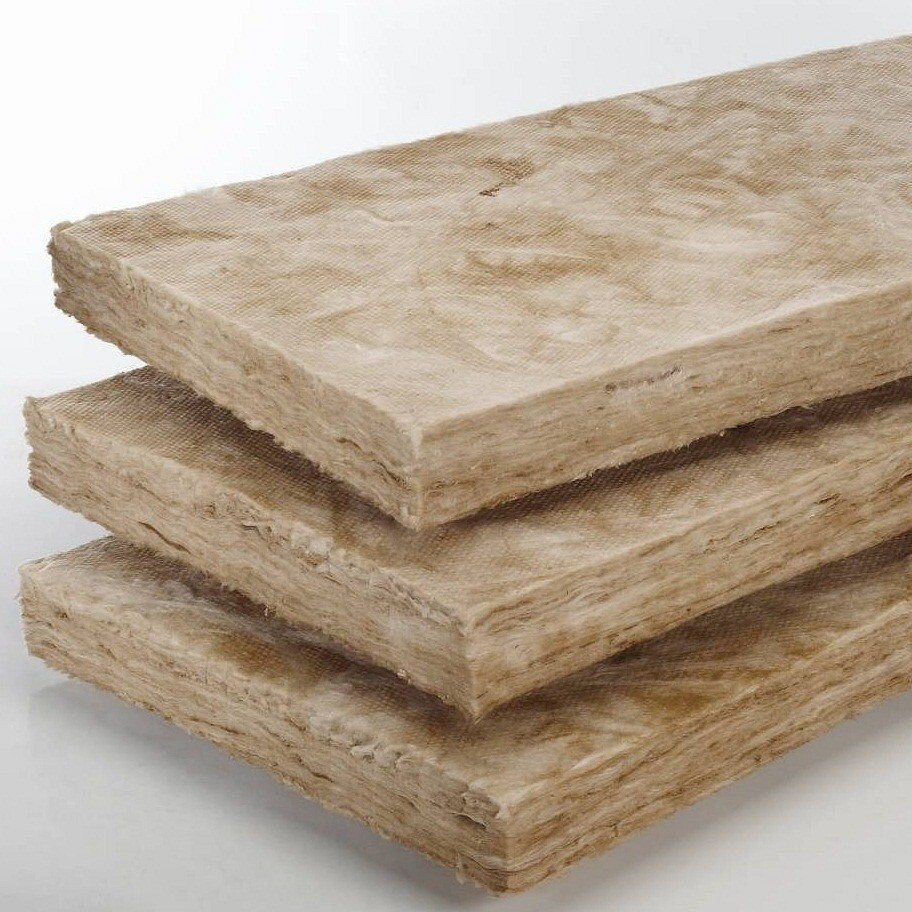

Минватой называется теплоизолятор с волокнистой структурой, изготовленный из минерального сырья с добавлением синтетических связующих. В зависимости от того, какое сырье использовалось, различают три типа материала.
Типы материала
- Каменная или базальтовая. Изготавливается из расплава горных пород: диабаз, базальт, габбро. К ним добавляется глина, известняк или доломит. Связующее — небольшое количество формальдегидной смолы.
- Шлаковата. Производится из расплава доменных шлаков. Это отходы, получающиеся в процессе выплавки чугуна и других металлов. Могут быть токсичны.
- Стекловата. Сырье для ее производства — известняк, сода, песок, доломит и бура. Часто используется стеклянный бой и отходы стекольного производства.
Волокнистый изолятор всех типов имеет разную плотность. Выпускается в виде плит, матов или рулонов. Последние две разновидности отличаются меньшей плотностью. Это не всегда удобно в работе.

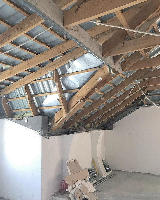

Технология утепления минватой мансарды изнутри предполагает создание препятствия для оттока тепла и уменьшения воздухообмена с холодной улицей. В этом особенность процесса изоляции. В результате теплый влажный пар остается внутри помещения. В таких условиях необходимо надежно защитить вату от влаги, иначе она быстро промокнет и потеряет свои свойства.
Еще одна проблема заключается в смещении точки росы. Если утеплить мансардную кровлю снаружи, точка росы окажется на внешней ее стороне. В этом случае образующийся конденсат испарится в атмосферу. Но если изолятор уложен изнутри, этого не происходит. Поэтому очень важно оставить воздушный зазор величиной 50-100 мм между кровлей и изолятором. Он необходим для испарения конденсата.

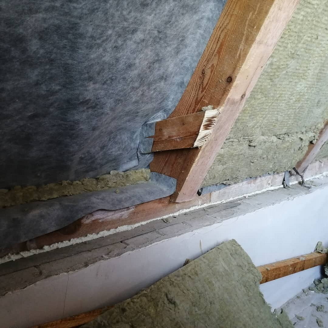

Перед тем как формировать утепляющий пирог, нужно защитить древесину стропил от вредных воздействий. Их обрабатывают антисептиком и антипиренами. Строго соблюдают все требования производителя состава, тщательно просушивают дерево. Специалисты рекомендуют монтировать изолятор на обрешетку, которую прибивают под стропилами. Так не появятся мостики холода, но полезная площадь подкровельного помещения заметно уменьшится.
Поэтому чаще всего теплоизолятор кладут в пространство между балками. Он как бы вставляется в каркас, образуемый стропилами. Важно, чтобы толщина утеплителя соответствовала размеру балок. Если он выступает наружу, потребуется предварительная набивка брусков, которые нивелируют эту разницу.

Ее задача — не дать влаге с улицы проникнуть в теплоизолятор и в то же время позволить пару выходить из него в атмосферу. Лучше других с этой задачей справляются специальные мембраны. С одной стороны на них наносится мелкая перфорация. Их укладывают в горизонтальном направлении. Полосы кладут внахлест так, чтобы лежащий выше ряд накладывался на лежащий ниже с наружной стороны на 100-150 мм. Стыки обязательно проклеиваются скотчем.
Желательно покупать все нужные для монтажа материалы от одного производителя. Иначе возможны проблемы. Одна марка предполагает, что мембранное полотно и клей не повредят друг другу, прослужат долго. Изделия разных брендов могут конфликтовать между собой.
Правильно уложенная влаго-ветрозащита образует сплошное полотно. Если на него со стороны прохудившейся крыши попадет влага, она скатится вниз, не попадая в изоляционный пирог.
Утеплитель
Следующий этап — укладка минеральной ваты в пространство между балками или элементами обрешетки. Сначала ее раскраивают. Если монтируют рулонные полотнища, их режут на полосы, соответствующие расстоянию между стропилами. Обязательно делают припуск на укладку, то есть ширина полосы должна быть на 20-30 см больше расстояния между балками. В этом случае полотнище ляжет максимально плотно.
Плиты подрезаются аналогично. Подготовленные таким образом пластины укладываются в межстропильное пространство. Чтобы плита легла ровно, ее вставляют с небольшим усилием, нажимая на края. Уложенное между балок полотнище необходимо закрепить. Это предотвратит его провисание. Делается это с помощью тонкого синтетического шнура, который натягивается между опорными элементами.
