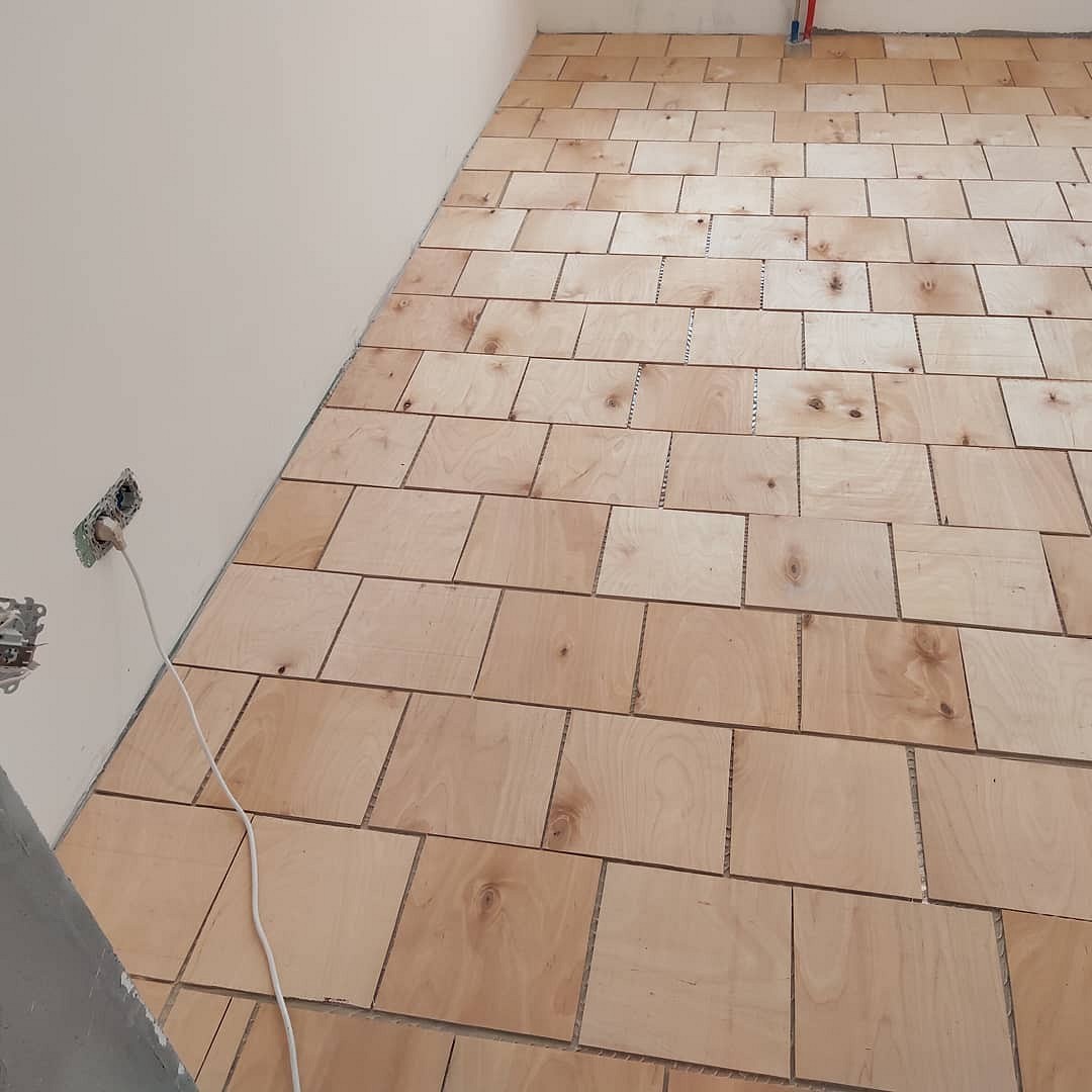

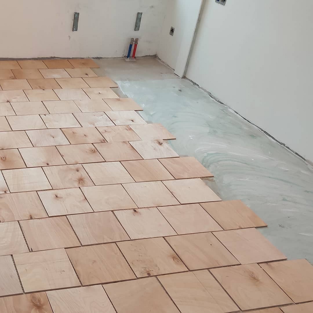

2. Выкладка плашек
За двое-трое суток до монтажа нужно принести паркет. Он должен отлежаться в домашних условиях, принять рабочую температуру и влажность. Для работы надо приготовить резиновый молоток, небольшой обрезок паркетной ламели и неширокий зубчатый шпатель для нанесения клея. Ширина зуба инструмента — 3-4 мм.
Укладывают материал так.
  1. Вдоль стены, где будет уложен первый ряд, прибейте стартовый профиль шириной 10 мм. Он обеспечит необходимый технологический зазор и станет упором при уплотнении облицовки. Впоследствии зазор закроется плинтусом.
  2. Наберите клей на шпатель и распределите его по основе. Величина подготовленного к укладке участка небольшая — на две-три дощечки.
  3. Возьмите плашку, прижмите ее шипом к профилю. С противоположной стороны поставьте деревянный фрагмент и, постукивая по нему резиновым молотком, добейтесь отсутствия щели между деталями.
  4. Поставьте вторую дощечку, подбейте молоточком. Аналогично выставьте все детали до конца ряда. Последний элемент подрежьте так, чтобы от торца до стенки остался зазор в 10 мм. Чтобы его зафиксировать, забейте распорный клинышек.
  5. Новый ряд начинайте с обрезанной детали. Перед установкой промазывайте все пазы клеем. Наносите его понемногу мягкой кистью. Клеящая паста не должна попасть на поверхность материала. Излишки сразу же убирайте. Планки плотно прижимайте к предыдущему ряду с помощью молотка.
После того как все дощечки уложены, покрытие оставляют до полного отвердения клеящей смеси. Необходимое для этого время указано на упаковке состава. Надо понимать, что оно может немного отличаться в зависимости от температуры и влажности в помещении. С высохшей поверхности убирают все вспомогательные элементы: клинышки-распорки и стартовый профиль.

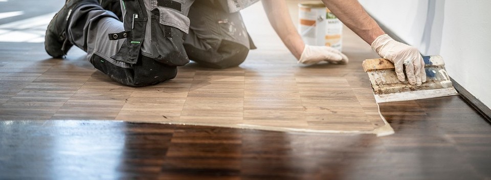

4. Шпаклевание покрытия
Между уложенными дощечками всегда есть щели. Они могут быть совсем маленькими и малозаметными, но их все равно нужно убрать. Для этого используют специальную шпаклевочную пасту. Готовят ее из покупной мастики для шпаклевки типа Bona Mix-fill, Parkettgrund, т.п.
В жидкость небольшими порциями добавляют собранную в процессе шлифовки древесную пыль, замешивают пасту. Нужная консистенция готовой мастики — густая кашица.
Готовую смесь набирают на широкий шпатель из нержавейки и наносят ее на поверхность пола. Аккуратно разравнивают мастику, заполняют ею не только видимые щели между отделкой, но и мелкие дефекты дощечек. Таким образом постепенно зашпаклевывают все покрытие. Иногда стараются заделать только стыки, не задевая поверхности плашек. Это замедляет работу и нецелесообразно, поскольку мелкие дефекты элементов остаются не заделанными.
Важный момент. В качестве бюджетного аналога покупной жидкости берут столярный ПВА, смешивают его с пылью. Надо знать, что в этом случае нельзя использовать металлический шпатель, только резиновый или пластиковый. Иначе дерево потемнеет. Кроме того, нельзя впоследствии покрывать пол лаком на воде — древесина станет темной. Высохшую зашпаклеванную поверхность шлифуют шкуркой 100, потом 120. Тщательно пылесосят основание. Оно готово к дальнейшей работе.

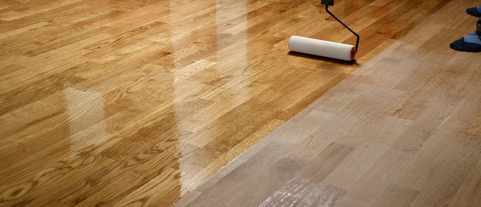

6. Лакировка
Если нужна тонировка, выбирают лакокрасочный материал с тонирующим эффектом. Накладывают любой лак в несколько слоев, обычно два-три. Каждому из них дают хорошо высохнуть, только потом приступают к нанесению следующего. Мастику наносят валиком, так получается быстрее и ровнее, хотя можно и кистью. Жидкость равномерно распределяют по поверхности, не допуская образования потеков или наплывов. Если они все-таки появились, после высыхания их зачищают мелкой шкуркой на 150. Тщательно убирают пыль.
ShutterStock
Лак чаще всего вязкий, его трудно распределять по полу. Поэтому первые два слоя могут быть с мелкими дефектами: полосками от кисточки или вмятинками от валика. В последнем слое их быть не должно. Для этого лак делают немного жиже: в него добавляют немного подходящего разбавителя. Разводят совсем чуть-чуть, консистенция должна быть чуть более жидкой, чем обычная. Тогда лакированный слой будет гладким.
