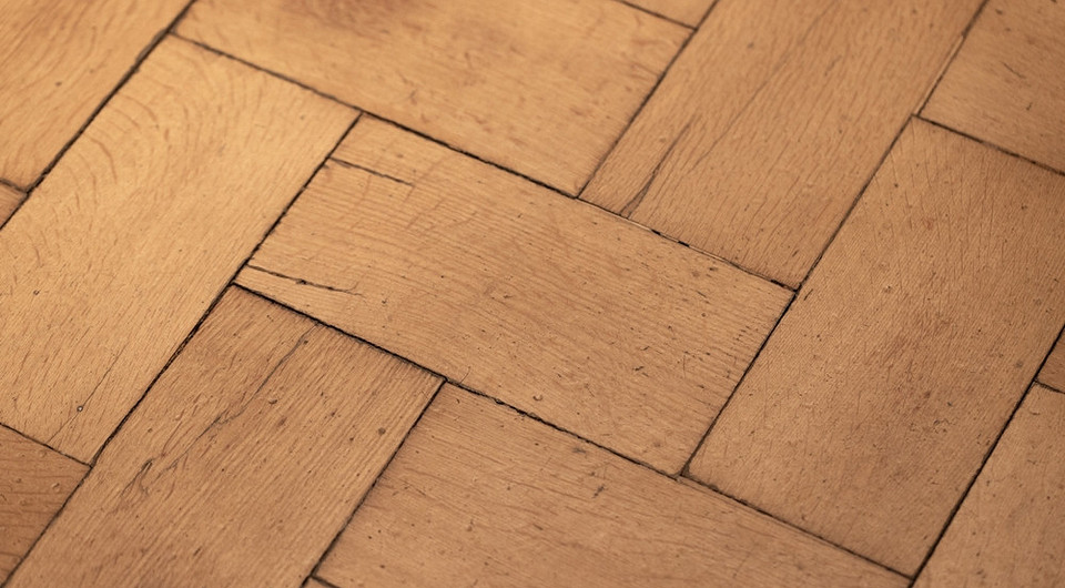

Отреставрировать или менять: выбираем правильно
Заменить паркет в квартире за один день невозможно. Прежде чем начинать долгий и дорогой ремонт, подумайте о реставрации напольного покрытия.
  • Убрать небольшие царапины помогут специальные маркеры или воски. Маркером закрашивают потертости. Разогретым воском шпаклюют небольшие дефекты.
  • От пятен, потертостей, потери блеска помогает циклевка. Она снимает тонкий верхний слой древесины. Еще один способ — браширование. Оно усиливает рисунок на поверхности и маскирует глубокие царапины.
  • Поменять цвет и степень блеска помогут масла и лаки — бесцветные и тонирующие, глянцевые и матовые. С их помощью можно превратить золотистый дуб в выбеленный или даже венге.

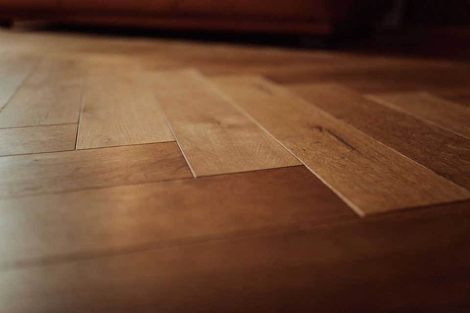

Без замены не обойтись, если отдельные плашки:
  • сильно скрипят;
  • гуляют под ногой;
  • покрыты плесенью;
  • вздулись и поднялись;
  • начали крошиться и трескаться.

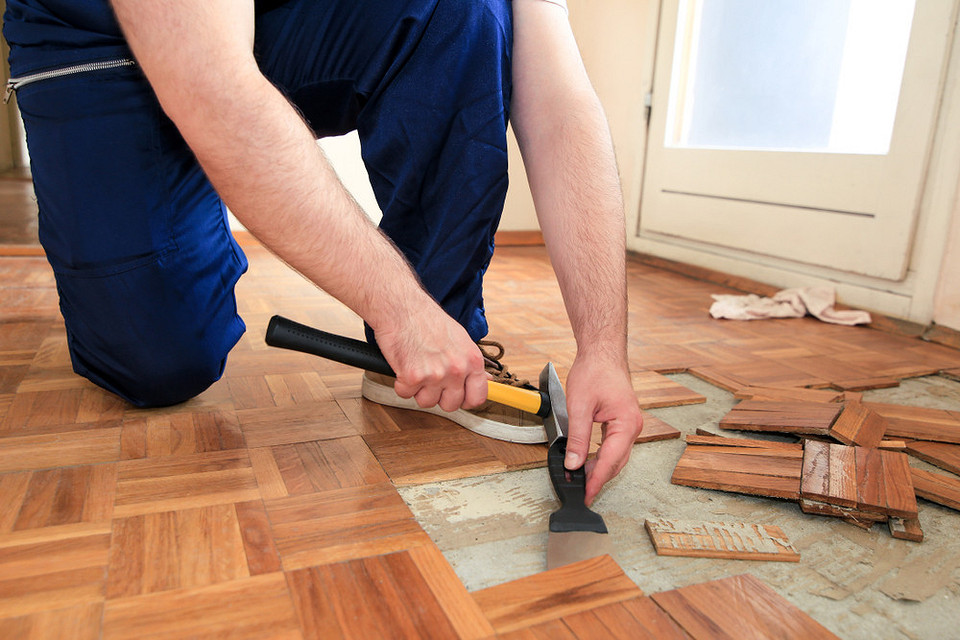

Первый этап при снятии паркета — демонтаж плинтуса и порожков. В них часто прокладывают кабель: вытащите его перед работой или отключите, если вытащить невозможно. Плинтус подденьте стамеской или шпателем и аккуратно снимите. Если он закреплен гвоздями, приподнимите его стамеской, а потом вытащите гвозди гвоздодером. Другой способ — глубже забить гвозди в плинтус, а затем резко выдернуть его вместе с ними. Но плинтус после такого может расколоться.
Между стенами и паркетом всегда оставляют деформационный зазор. Можно начать демонтаж с него или с любой отходящей плашки, если вы работаете со штучным паркетом или доской.
  • Подденьте стамеской или тонким шпателем плашку в углу, со стороны любого деформационного зазора. Приподнимите ее, чтобы разъединить замковое соединение. Вытащите гвозди, если они есть, снимите планку. Следующие стамеской сдвигайте в сторону свободного пространства, приподнимайте шпателем и снимайте.
  • Если крайние планки крепко приклеены, не выламывайте их. Найдите самую слабую в центре. Плохо закрепленные планки гуляют под ногой, при простукивании звучат звонче соседних. Для начала демонтажа также подойдет доска с большой трещиной или глубокой выбоиной. Поставьте стамеску в центр трещины или в стык слабой планки и расколите или поднимите ее с помощью зубила.
Щитовой паркет демонтировать еще легче. Через деформационный зазор приподнимите крайний щит целиком. Вытащите гвозди гвоздодером. Продолжайте с другими щитами.

Замена поврежденного куска
Можно ли поменять только часть паркета? Теоретически это возможно, но опытные укладчики очень не любят менять отдельные плашки. При самом тщательном подборе они будут отличаться от старого пола. Дерево меняет цвет и рисунок от солнца, влаги, контакта с мебелью и обувью. Вставка всегда будет выглядеть новой и очень заметной на фоне красиво постаревшего дерева. Кроме того, поверхность дерева истончается со временем. Новая плашка может оказаться чуть выше старого покрытия, просто из-за того, что оно стерлось. Если повреждены всего несколько планок, подумайте о реставрации пола без замены. Браширование, покрытие цветным маслом или лаком скроют царапины и даже выбоины.
Как заменить кусок паркета, если реставрация уже не поможет? Работа такая же грязная и опасная, как при демонтаже всего покрытия. Защитите глаза и кожу от щепок, наденьте респиратор или маску, чтобы не дышать пылью. Защита нужна и паркету, который вы планируете сохранить.
  • Планки вокруг участка, который будет демонтирован, нужно закрыть пленкой и сверху заклеить малярной лентой точно по стыку.
  • Остальной пол стоит закрыть пленкой или листами картона.
  • Не забудьте вынести или накрыть мебель, другие предметы. Мелкая деревянная пыль очень плохо отмывается с поверхностей.
Поврежденную плашку можно снять двумя способами.
  • Надрезать по центру, вставить стамеску и аккуратно приподнять половины по очереди. Такой способ подходит для все еще прочного паркета с замками, шипами и пазами, лежащего на стяжке. Вы сможете аккуратно сдвинуть плашку, не повреждая замки или шипы и пазы соседних. Но резать нужно очень осторожно. Лучше всего использовать для этого реноватор с ограничителем глубины. Он разрежет только доску, не повредив подложку и стяжку. Им можно даже осторожно разрезать паркет, лежащий на щитах, а также покрытие, закрепленное прямо на лагах. Другими инструментами резать щитовой или лежащий на лагах паркет опасно: при повреждении основания придется реставрировать весь пол.
  • Разбить стамеской. Способ подходит для планок с большими трещинами или выбоинами. Поставьте стамеску в них и начните аккуратно отбивать кусок. Когда дойдете до основания планки, подденьте ее стамеской или отверткой, вытащите гвозди гвоздодером. Никогда не ставьте стамеску в стык между досками. Крепить новую плашку сложнее, если кромка с замком, шипом или пазом повреждена.
Обязательно сохраните кусок старой доски, на котором хорошо виден исходный цвет и рисунок покрытия. Подбирать в магазине материал на замену проще на реальном примере, а не по фото, которое всегда искажает цвета.
После снятия планки осмотрите кромки соседних. Если шипы и пазы целы, вам нужно подобрать новую доску с таким же типом соединения. Если кромка повреждена, при укладке новый кусок паркета подрезают и кладут на клей встык.
После снятия старой части паркета осмотрите подложку. Вытащите торчащие гвозди или скобы, сдуйте пылесосом стружку и пыль. Осталась самая сложная часть демонтажа — удалить старый клей, не повредив основание. Методы те же, что и при снятии паркета целиком — смывка, нагрев феном, шлифовка УШМ, если насадка поместится в свободном пространстве, или механическое удаление. Но действовать придется гораздо осторожнее, чтобы не повредить соседние доски.
После удаления клея уберите всю грязь строительным пылесосом. Если поверхность осталась неровной, отшлифуйте ее наждачной бумагой, еще раз уберите пыль. Если вы использовали ацетон или другое жидкое средство, оставьте бетон сохнуть на 8-12 часов. Подготовка основания очень важна. Укладывать новое покрытие можно только на абсолютно ровную, чистую и сухую поверхность.

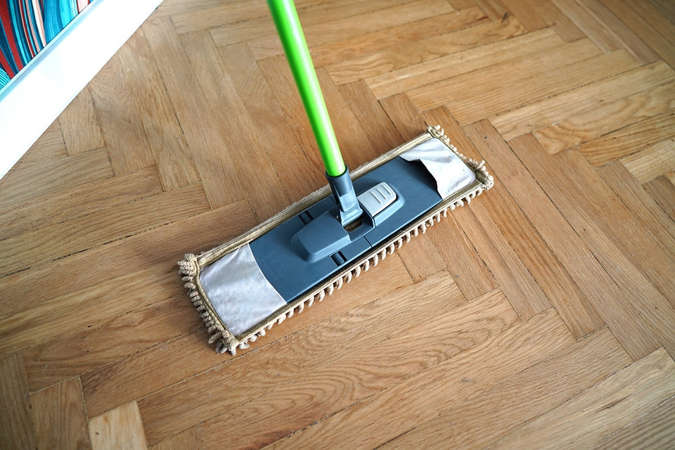

Правила ухода за паркетом
Чтобы покрытие не требовало замены, защищайте его от влаги и перепадов температуры. Ухаживайте за паркетными полами по графику.
  • Раз в день — сухая чистка пылесосом с мягкой насадкой.
  • Раз в неделю — мытье слегка влажной тканью, смоченной в растворе специального средства.
  • Раз в 2 недели — натирка защитной мастикой, ручная или с помощью электрополотера.
  • Раз в полгода — покрытие маслом. Или раз в 2-3 года — лаком.
  • Раз в 1-2 года — обработка стыков паркетной доски защитными герметиками, обновление шпаклевки в стыках штучного паркета.
  • Раз в 10-15 лет — полная циклевка. Паркет рассчитан максимум на 4 циклевки, поэтому их проводят, только если другие методы реставрации не помогают.
При правильном уходе паркет может сохранять красоту до 100 лет и дольше.
