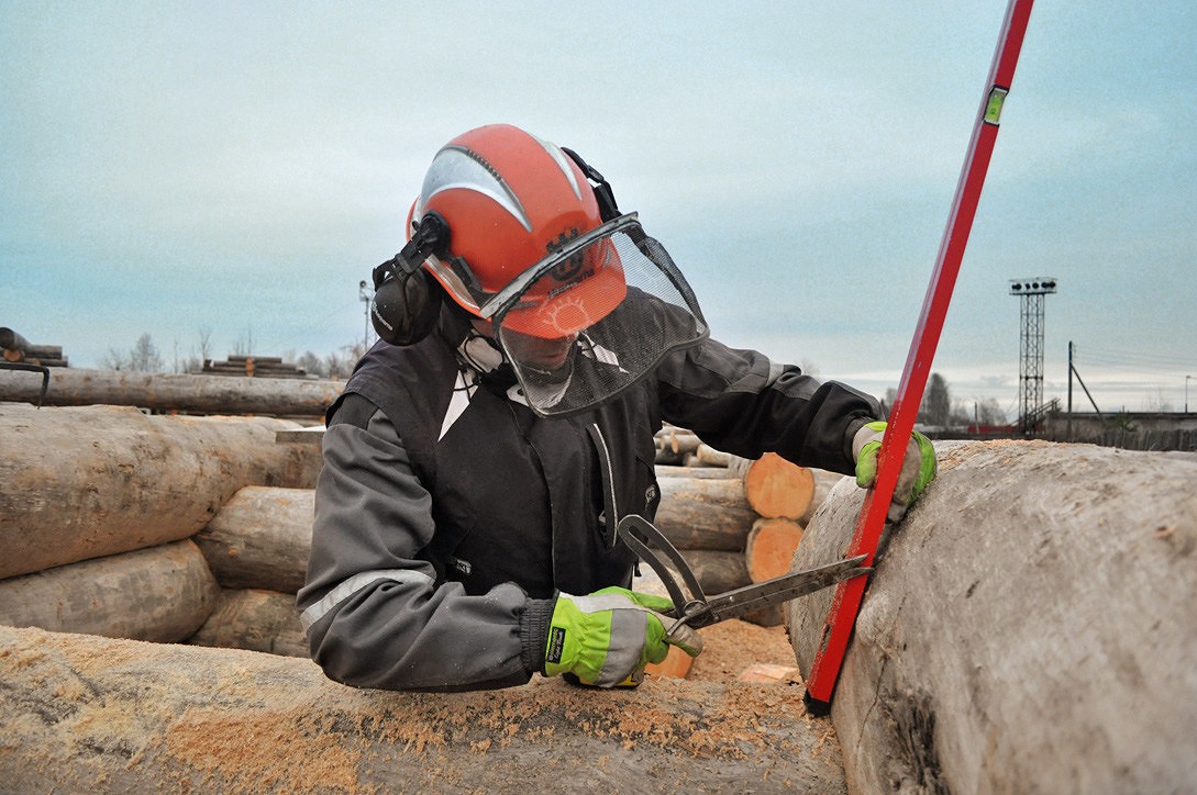

Чтобы обеспечить комфортный микроклимат и избежать лишних затрат на отопление, в средней полосе России дом нужно строить из брёвен диаметром от 25 см; ширина межвенцовых лунных пазов должна составлять 15 см и более.

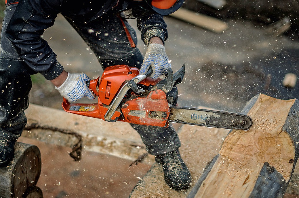

Есть два различных подхода к изготовлению сруба. При первом коробку будущего дома сначала собирают «вчерне» (без уплотнения межвенцовых швов) на производственной площадке, которая обычно располагается недалеко от места заготовки леса. Затем брёвна нумеруют и доставляют на объект, где конструкцию собирают, прокладывая уплотнитель. Такая технология обеспечивает быстроту строительства и минимальное коробление брёвен.
Но задержка в пути или не подоспевшая вовремя бригада, затяжные дожди или сильная жара могут стать причиной серьёзных неприятностей: брёвна отсыреют, покоробятся, их уже не удастся уложить в стены без зазоров и перекосов, и придётся обрабатывать не только антисептиками, но и отбеливающими составами.

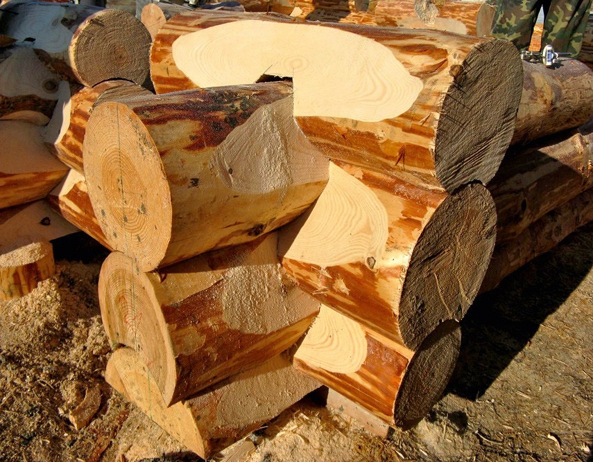

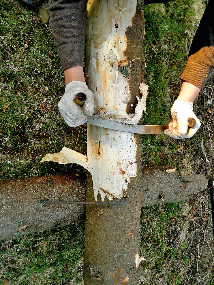

Как снять кору
Свежеспиленные брёвна очищают от коры с помощью специальной, хорошо заточенной лопаты или плотницкого топора. В обоих случаях заболонь повреждается незначительно, и лесоматериал сохраняет сравнительно высокую стойкость к поражению грибком. Однако на брёвнах остаются остатки луба и неровности на месте сучков, поэтому стены выглядят несколько неаккуратно. Если вы решили оставить сруб без обшивки, имеет смысл доплатить за очистку кругляка скобелем (от 90 руб. за 1 пог. м ) или его остругивание электрорубанком (от 170 руб. за 1 пог. м). При остругивании можно получить результат, внешне близкий к обработке на оцилиндровочной линии, с той лишь разницей, что брёвна будут по-прежнему сужаться от комля.

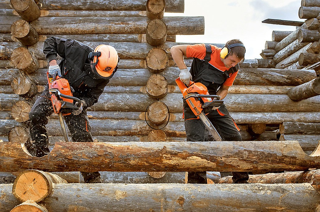

И сборка готового сруба, и особенно рубка «по месту» требуют контроля, который зачастую приходится осуществлять самому заказчику. На что обратить внимание?

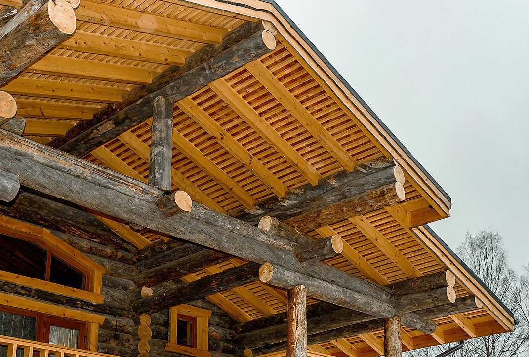

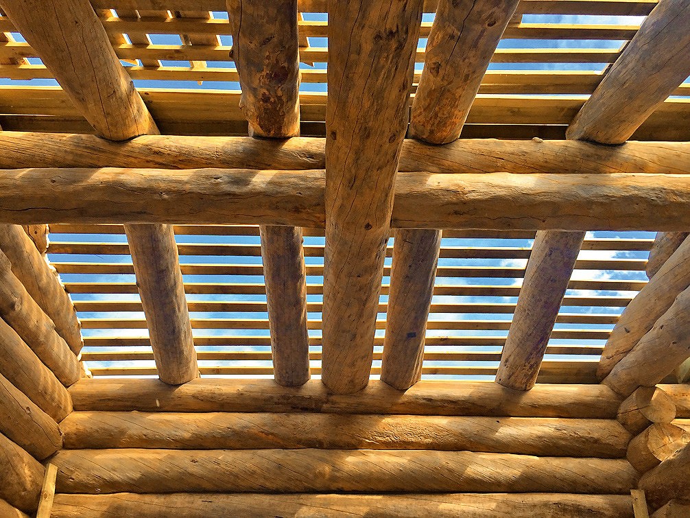

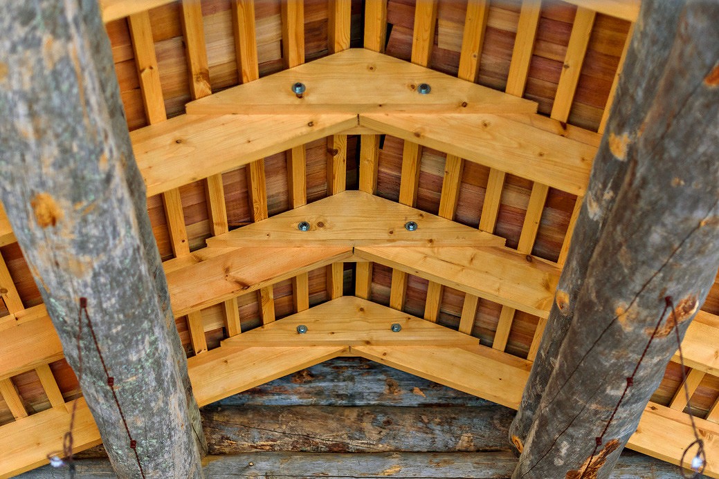

Монтаж стропил и фронтонов
Если фронтоны выполнены из брёвен, а стропильные ноги опираются на стены и параллельные коньку прогоны (так называемая самцовая крыша), то со временем стропила будут менять угол наклона и чуть сдвигаться по верхнему венцу, поэтому крепить их следует скользящим способом. Но это лишь один из вариантов конструкции самцовой крыши.

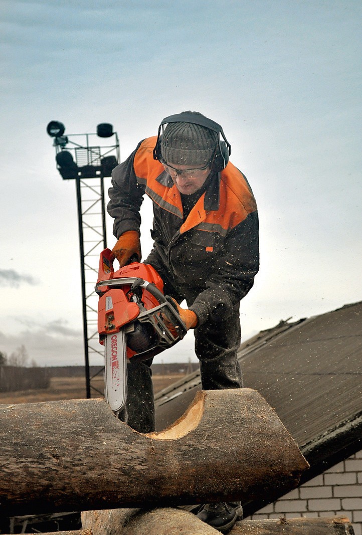

- Неправильный выбор радиуса лунного паза. Он должен составлять около 95 % радиуса бревна. Если эта величина будет больше, то после усадки швы раскроются и будут продуваться. А если меньше, то бревно может треснуть.

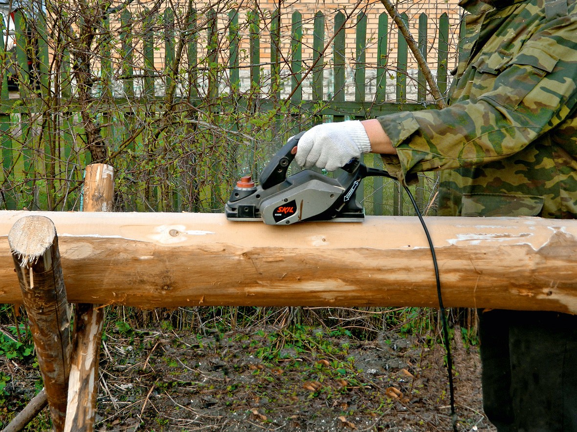

Перед нанесением защитно-декоративного покрытия венцы можно отшлифовать; наиболее удобный инструмент для этого — эксцентриковая шлифмашина или «болгарка» с насадкой-щёткой.

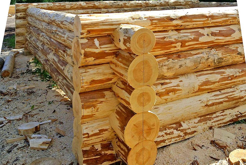

Существует более десятка угловых соединений бревенчатых стен, но в основном применяют рубку в «обло» (она же — «в чашу», с остатком) и «в лапу» (без остатка). Преимущества первого способа — эстетичный облик в духе традиций деревянного зодчества, а также хорошая защита утеплителя и замковой части бревна от влаги, особенно если чаша направлена вниз (этот способ называется «в охлоп»). Что касается рубки «в лапу», то она позволяет сэкономить 5–10 % лесоматериала, но обычно угол приходится обшивать тёсом для защиты от влаги. Снизить риск продувания и сделать соединения прочнее помогут расположенные по оси бревна шпонка или гребень («курдюк»), которые выполняют в соединениях как с остатком, так и без.
