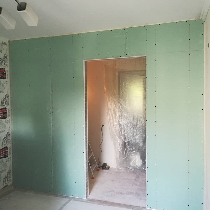

3 Установка гипсокартонных листов
Этот процесс называют также сухим оштукатуриванием. Он применяется для самых сложных случаев и помогает быстро добиться идеально ровной стены, правда, пожертвов немного площадью комнаты.
Без каркаса
Это способ, при котором гипсокартон клеится прямо на стену. Он помогает сэкономить пространство, но установка листов из-за отсутствия каркаса становится немного сложнее. На стену крепят маячки из кусков гипсокартона — именно на них будет опираться лист. Затем на них наносят клеевый состав и прижимают лист.
С каркасом
Он съедает около 5 см пространства, поэтому редко используется в маленьких комнатах. Но при этом пространство между стеной и гипсокартоном можно задействовать с пользой — разместить внутри листы звуко- или теплоизоляции.
К стене крепятся металлические профили, далее гипсокартонный лист, и перед покраской наносят на него 1-2 слоя шпаклевки.
