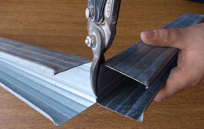

Обрезать детали каркаса можно ножницами по металлу (механическими, электрическими) либо угловой шлифмашиной. Но будьте предельно аккуратны. Заусенцы после резки ножницами, а также торчащие головки саморезов могут стать причиной неровностей. Между тем конструкция не рассчитана на оштукатуривание, а шпаклёвкой удаётся «вывести» небольшие бугорки и ямки. При этом сплошное шпаклевание значительно увеличит трудоёмкость работ.

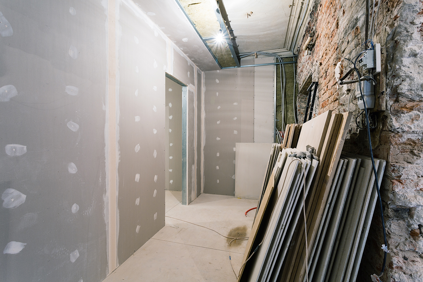

Обшивка
При ее выполнении нужно соблюдать следующие правила:
- Использовать саморезы нужной длины. Расчет такой: длина = толщина листа + профиль + 1 см (на такую величину крепеж должен заходить в металлическую деталь). То есть для однослойной обшивки в 12,5 мм применяют саморезы длиной 2,5 см, для двухслойной — длиной 3,5 см.
- При завинчивании саморезы надо утапливать в ГКЛ строго на 1 мм. Если не докрутить их, то они станут препятствием при шпаклевании. Если же перекрутить их, то они могут повредить сердечник изделия, и крепление окажется ненадежным. Дешевый способ задать нужную глубину — насадка с ограничителем для обычного шуруповерта. Профессионалы же отдают предпочтение шуруповерту с ограничением глубины заворачивания.
- Шаг установки саморезов — не более 25 см. Чтобы плита не раскрошилась, их нужно вкручивать на расстоянии не менее 1,5 см от его торцевой кромки и не менее 1 см от продольной.
- Зачастую высота конструкции больше длины ГКЛ. Тогда при однослойной обшивке соседние по вертикали плиты стыкуют на дополнительной перемычке. Притом соседние по горизонтали монтируют со смещением на 40-60 см. При отделке в два слоя перемычками можно пренебречь, но элементы второго слоя должны перекрывать стыки первого и располагаться друг относительно друга вразбежку.
- Во избежание появления трещин нужно оставлять зазор между плитами и полом не менее 1 см. Небольшой зазор оставляют и сверху, причем в месте примыкания обшивки к потолку можно наклеивать разделительную ленту.
- Гипсокартон режут специальной ножовкой или строительным либо канцелярским ножом. При работе ножовкой будет пыль и рез будет неаккуратным. А при использовании ножа — аккуратным и не образующим пыль. Однако снимать ножом кромки с листов в местах их стыков (как того требует технология монтажа) нельзя: рез будет неровным. Кромки удаляют специальным рубанком, имеющим угол 22,5°. Это позволяет делать стык материалов в 45°. Если же надо выровнять кромку обрезанного пласта, применяют обдирочный рубанок.
- Дверной проем сначала полностью закрывают обшивкой, которую потом обрезают по стойкам и перемычке — так проще обеспечить нужную геометрию. Таким образом, верхняя часть проема всегда сформирована элементами Г-образной формы, чтобы не допустить появления трещин.
