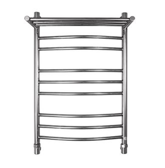

Чем больше площадь излучения, тем прибор эффективнее. Следует учитывать, что, проходя по контуру, теплоноситель постепенно остывает. Если вода в стояке недостаточно горячая, лучше выбрать батарею поменьше или использовать модель, работающую от розетки. Средняя температура жидкости в системе ГВС равна 60 градусам.
Форма может быть самой разной: от М-образных до лесенки.
Проще всего смонтировать модель, у которой расстояние между входным и выходным отверстиями такое же, как и у старого радиатора. В этом случае не придется делать новые отводы.
