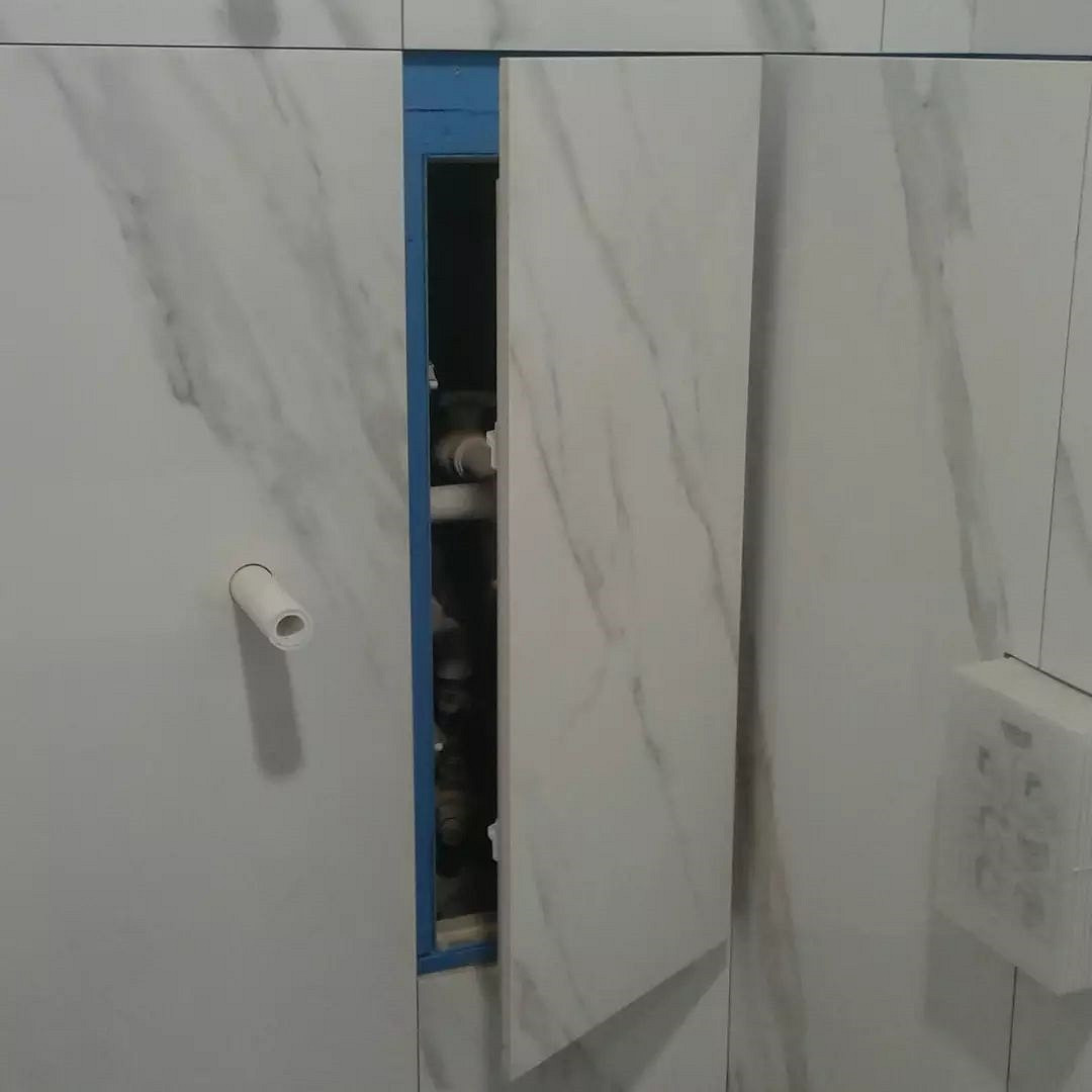

Скрытый
Изделие интегрируется в отделку интерьера. Дверка люка-невидимки сделана так, чтобы ее можно было отделать таким же материалом, что и основание. Например, уложить на дверку плитку или смонтировать панели. Зазор между каркасом и дверцей минимальный, поэтому совершенно незаметен. Правильно установленный скрытый лючок полностью «растворяется» в финишной отделке, заметить его сложно.

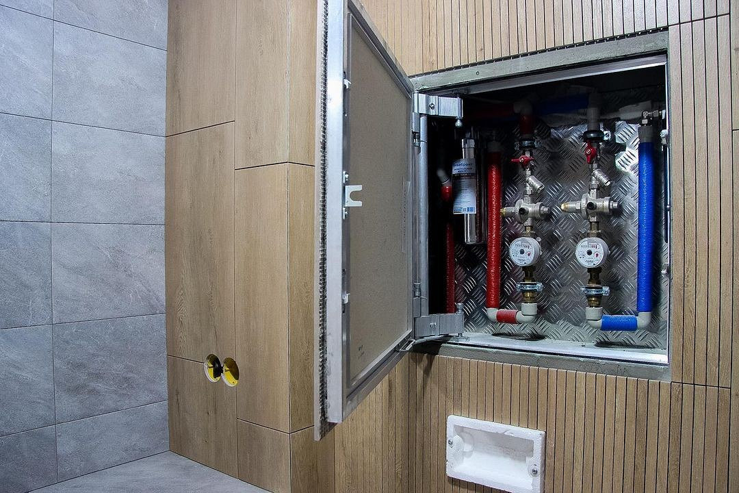

Металл
Намного прочнее и долговечнее пластика. Выпускают два типа металлических изделий. Стальные выдерживают большую нагрузку, не деформируются, служат долго. Сталь чувствительна к влаге, поэтому они защищены порошковым покрытием. Однако считать их полностью неуязвимыми для коррозии нельзя. Алюминиевые модели нечувствительны к влаге, могут монтироваться во влажных помещениях.
