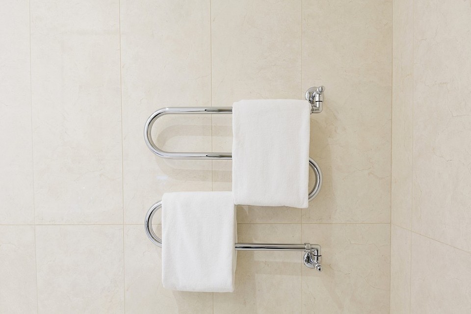

Прибор водяного типа представляет собой изогнутую трубу из металла, внутри которой циркулирует разогретая вода. Устройство подключают к отопительному контуру или включают в систему подачи горячей воды. В новостройках чаще всего на реализуется второй вариант. В старых постройках сушители подключены к отоплению. Изготавливают устройства из цветных металлов, черной или нержавеющей стали. Для массового производства используют сталь и нержавейку. Стальные модели дешевле, но и служат меньше. Сушители из меди или латуни чаще изготавливают по индивидуальным дизайнерским проектам.
Приборы различаются размерами трубы и формой. Есть «лесенки», П- и М- образные модели. Выпускают устройства с поворотным корпусом, что очень удобно для небольших помещений. Различают напольные конструкции, которые подключаются к трубам, размещенным в полу, и настенные, их соединяют с подводкой к вертикальному стояку. Приборы могут быть с нижним, диагональным или с боковым типом подключения. При выборе модели важно уточнить ее рабочее давление. Оно должно совпадать с давлением в магистрали. Преимущества и недостатки у всех сушителей водяного типа общие.

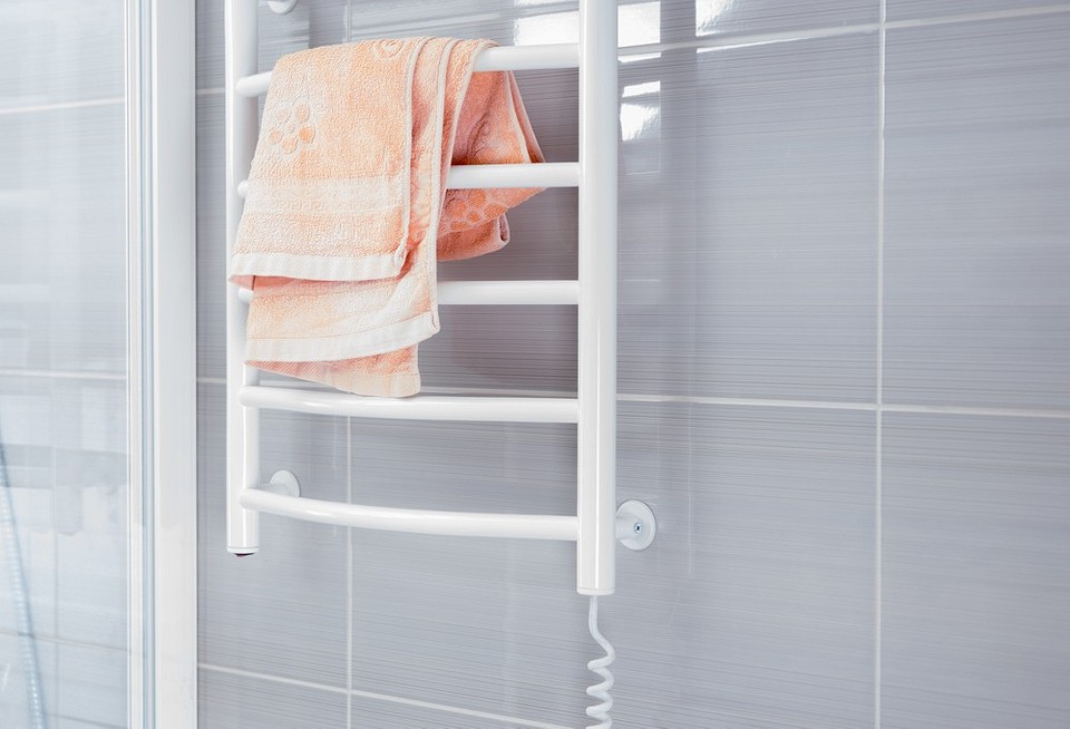

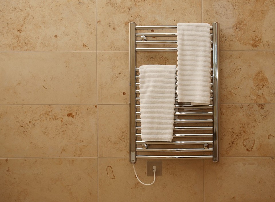

В качестве сушителей используют электрические обогреватели «сухого» и «мокрого» типа. В первом случае инфракрасный нагреватель или греющий кабель укладывают внутри полого металлического корпуса. У «мокрых» моделей полость внутри корпуса заполнена жидкостью: маслом, водой или антифризом. Вместо греющего кабеля установлен ТЭН. «Мокрые» устройства дольше удерживают температуру, остаются теплыми какое-то время после отключения. «Сухие» остывают сразу же. Но при этом они дешевле и более долговечны, поскольку греющий элемент не находится в агрессивной жидкой среде.
Кроме нагревателя в конструкции электроприборов может быть терморегулятор, что позволяет устанавливать нужную температуру. Возможно наличие датчиков, тогда устройство способно работать в автоматическом режиме, самостоятельно включаясь/отключаясь при достижении заданной температуры. Такой режим дает возможность экономить энергоресурсы. Электроприборы подключают скрыто, то есть напрямую от проводки, или открыто. В последнем случае предполагается наличие вилки, которую включают в розетку.
