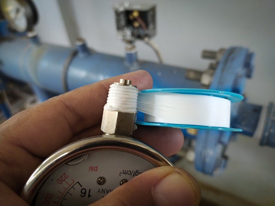

- Подготовьте резьбовое соединение. Оно должно быть чистым, сухим. Если деталь не новая, тщательно очистите ее от остатков старого уплотнителя, промойте и высушите.
- Возьмите бобину, открутите край ленточки, уложите его на резьбу и прижмите, чтобы зафиксировать.
- С небольшим усилием потяните материал, начните его наматывать с натяжением. Уплотнитель должен «проваливаться» в резьбовые витки. Первые несколько рядов намотки их должно быть видно.
- Намотайте пять-шесть рядков плотным материалом, или 13-14 тонким, обрежьте край, прижмите к детали. Важно. Количество рядов намотки определяют в процессе работы, точных норм здесь нет.
- Соберите резьбовое соединение.
Важный момент. Уплотнитель наматывают только под натяжением. Иначе он соскользнет с зубцов, и соединение не будет герметичным.

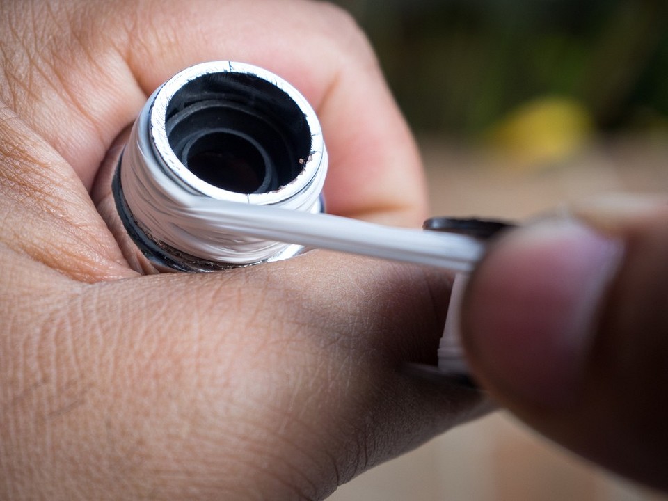

- Подготовьте деталь. Если нужно, очистите резьбовые зубчики, промойте и высушите.
- Возьмите катушку, возьмитесь на край ленточки. С усилием потяните за него так, чтобы полотно вытянулось в нитку.
- Прижмите нить к краю резьбы, чтобы получилась достаточно плотная фиксация.
- Начинайте наматывать уплотнитель. В процессе намотки последовательно укладывайте нить в каждый завиток.
- Намотайте ленточку так, чтобы получить перекрытие по всей ширине резьбового соединения. В среднем, это около 20 оборотов. Отрежьте и закрепите край.
- Соберите деталь и затяните ее.

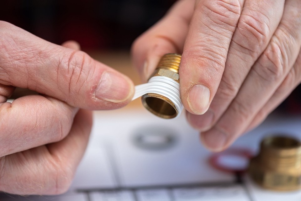

Неправильное направление намотки
Наматывать уплотнитель нужно только «по ходу» резьбы. Менять направление нельзя. Если ленточка намотана против движения, в процессе затягивания детали зубцы ее сдвинут. Получится, что витки останутся без уплотнителя. На этих участках будет проходить вода. Важный момент. Если в процессе наматывания случайно пропущен виток, надо аккуратно размотать ленточку до пропущенного участка и повторить намотку. Иначе соединение будет негерметичным. Не стоит перегибать ленточку в ходе наматывания. Материал наматывается неравномерно, что ухудшает герметизацию.
