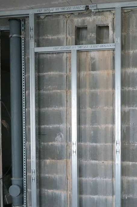

Обшивку крепят на каркас из брусьев либо алюминиевого профиля. Сталь быстро ржавеет, поэтому допускается проводить сборку только из оцинкованных изделий. В отличие от алюминиевых, их легко повредить. Брусья обрабатывают антисептиками. Без обработки они покроются пятнами плесени и придут в негодность. Чтобы пар и конденсат не проникал в волокна, их лакируют или красят масляной краской.
Чтобы правильно отмерить длину несущих деревянных деталей каркаса, рисуют схему с указанием их толщины. Часто используют квадратный брус сечением 5х5 или 4х4 см. Если верхний и нижний горизонтальный элемент занимает всю ширину конструкции, высоту вертикалей рассчитывают, отнимая от высоты потолков две толщины бруса.
Металлический каркас собирают из уголков или П-образного профиля. В этом случае толщина деталей не имеет значения при расчетах их длины. Детали сажают на саморезы, просверлив в них отверстия, либо монтируют их боковины на перфорированную ленту.
Каркас состоит из соединенных между собой прямоугольников. Сначала на стены и перекрытия устанавливают направляющие по периметру конструкции. Нижние и верхние углы, удаленные от стены, соединяют вертикалями. Ребра жесткости располагают на стыках листов. Швы между ними шпаклюют либо обрабатывают герметиком.

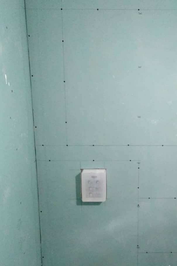

Стенки делают из пластика и листов гипсокартона (ГКЛ). В санузле лучше использовать специальные зеленые листы для влажных помещений. Торцы не защищены от сырости, поэтому их заклеивают. Пластик на боится воды, но легко плавится при контакте с арматурой ГВС. Достаточно температуры 70 градусов, чтобы он начал терять форму под небольшим давлением. Пластик следует сверлить аккуратно — иначе он треснет. Сначала проделывают узкое отверстие тонким сверлом, затем его расширяют более широким.
Полностью закрывать арматуру нельзя. Необходимо оставить ревизионные люки на стыках сборных элементов. Если рядом находится проводка ГВС и ХВС, отделить ее будет сложно. Проще закрыть фальшстеной всю арматуру. В этом случае придется сделать люки, дверцы или съемные планки в местах расположения стыков, вентилей и счетчиков.

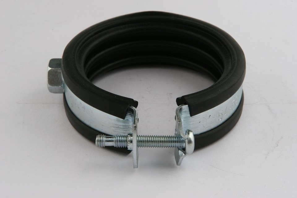

Хомуты с эластичными прокладками из резины
Вибрации от трубы передаются на стены и легко распространяются по всей квартире. Это происходит из-за слишком жестких креплений. Они состоят из стержня, который держится на саморезах, и хомута на его конце, охватывающего канал. Как правило, хомут выполнен из металла. Он имеет жесткое винтовое соединение, прекрасно передающее колебания железобетону и кирпичу. Проблема решается с помощью резиновых прокладок. Выпускаются специальные детали с мягкой внутренней поверхностью, гасящей колебания.
Мягкие каучуковые прокладки также ставят на стыке с перекрытием. Не следует запенивать это пространство — пена не обладает достаточно хорошими изоляционными свойствами.
