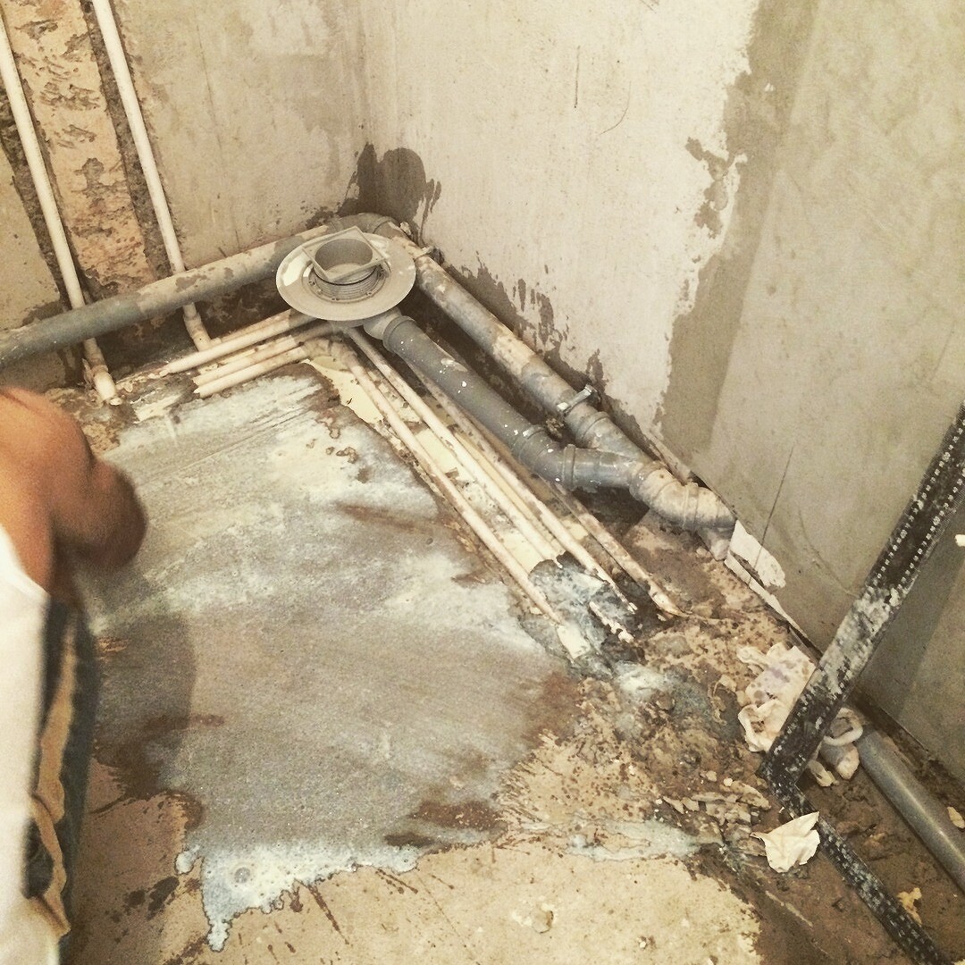

Слив

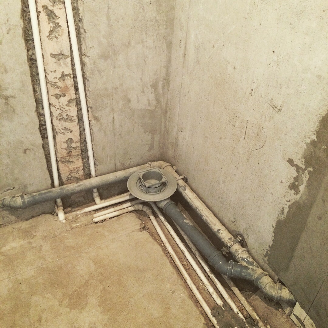

Самое главное во всех работах, связанных с душевой, — правильно организовать слив. Ведь если сделать его недостаточно низко, вода будет стекать очень медленно или вовсе образуется застой. Поэтому для слива важно найти самую низкую точку в емкости, для этого понадобятся строительный уровень.
Чтобы подключить слив к канализации, нужно расположить трубу с расчетом уклона не меньше 2-х сантиметров на один погонный метр трубы. Угол, где соединяется шланг и канализация, должен быть меньше 45 градусов (или равен этому значению). Если все сделать правильно, засоры будут происходить редко, а прочистка не займет массу времени и сил.

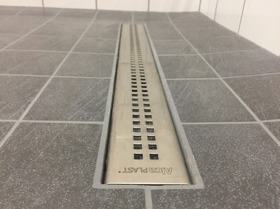

Трап
Основная задача трапиков — обеспечение слива воды. По сравнению с сифоном они более прочные и надежные, и при ремонте их не надо разбирать и собирать. Есть даже такие модели, которые запирают отработанную воду, не давая ей проникнуть в помещение в случае серьезного засора. Они прогоняют воду по трубам со скоростью до 90 литров в минуту. Для загрязнений в конструкции есть специальный сосуд, который легко отсоединяется и чистится. Кроме того, их отличие от сифона в более сложной конструкции.
Конструкция трапика
- Корпус.
- Горлышко.
- Водяной затвор.
- Изолирующий ворот.
- Фланец.
- Защитная сетка.
Варианты сливных конструкций могут быть оборудованы одним или сразу несколькими гидрозатворами. Различают гидрозатворы с водой или без. Общая деталь для всех моделей — отводная труба для слива. Выбирайте нужную модель, исходя из следующих параметров.
Выбор по параметрам
- Длина. Подбирайте в соответствии с размером стока.
- Количество труб. А точнее — отверстий под них. Показатель зависит от расположения душа в комнате. Если он стоит в середине цепочки сантехнического оборудования, трубы будет две, а если последний в той же цепочке, то одна.
- Защитный затвор. Лучше выбрать вариант, в котором он есть. Это спасет вас, если случится авария и сточные воды станут затекать внутрь трубы. Особенно актуально для тех, у кого слив сделан ниже уровня пола в доме, или санузел расположен в подвальном этаже.
- Оформление. Несмотря на то что у этой конструкции из видимых деталей есть только защитная решетка, она может стать декоративным элементов душевой. Есть даже невидимые варианты, которые создают эффект исчезающей воды.

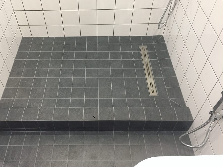

Барьерный тип с подиумом
Для монтажа вам нужно выбрать материал. Всего их несколько.
- Керамзитобетон. Выбирайте с учетом усыхания — после окончания работ керамзитобетон уменьшится в 3 раза. Кроме того, материал достаточно много весит, для монтажа квадратной площадки со стороной 90 сантиметров понадобится около 250 килограммов материала. Чтобы смесь как следует схватилась, нужно оставить ее на несколько дней высыхать.
- Бетонные блоки. Они значительно легче керамзитобетона, но менее стойкие к повреждениям. Обычно их укрепляют металлической сеткой снизу и сверху.
- Красный обжиговый кирпич. Душевой поддон из кирпича своими руками будет лучше защищать от влаги и удерживать тепло. Кирпичом выкладывают несколько рядов в основании, отступая место для коммуникационных труб.
В ходе работ не забудьте продумать подогрев, иначе пользоваться душевой будет не так комфортно. Обычно для подогрева пола используют кабельные маты.
Этапы монтажа барьерного поддона для душевой своими руками
В кратком изложении процесс выглядит следующим образом.
- Основание подготавливают, размечают все необходимые выходы и отверстия.
- Устанавливают выход в канализацию и трап.
- Укладывают кирпич или блоки, делают опалубку.
- Утепляют и делают гидроизоляцию. Защиту от воды делают в несколько этапов. Сначала мастикой обрабатывают пол в несколько слоев. После этого раскладывают теплоизоляционную пленку.
- Заливают слой стяжки.
- Декорируют и отделывают готовое изделие.

В первую очередь все расстояния измеряются, размечаются и делается чертеж. Это нужно, чтобы при прокладке труб не произошло ошибки, следствием которой будут частые засоры и медленный слив.
Проводится демонтаж старой отделки, пол выравнивают и пропитывают грунтовкой. На этом этапе нужно вывести места для выхода канализации, уклон от них должен быть не меньше 2 сантиметров. Трубу желательно выбрать ровную, без загибов. Угол соединения с канализацией должен быть около 30 градусов. Водоотвод выбирайте около 50 миллиметров в диаметре.

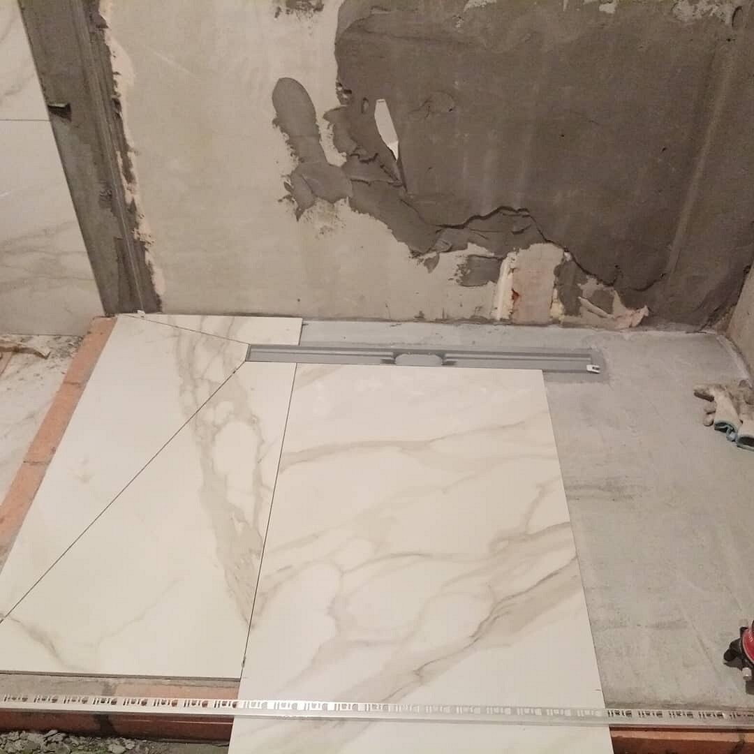

Для более точного регулирования положения трапа рекомендуется залить черновую стяжку.

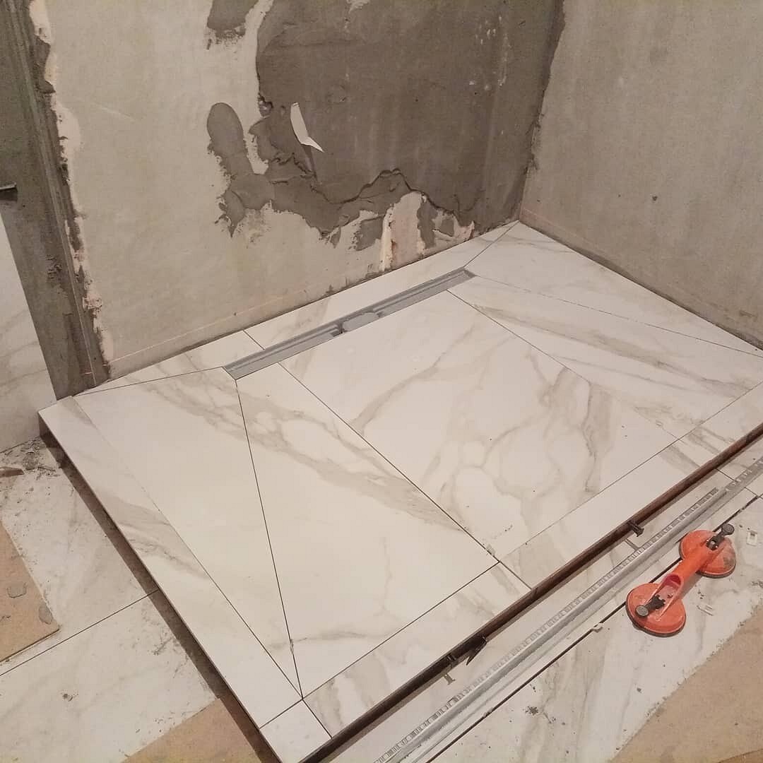

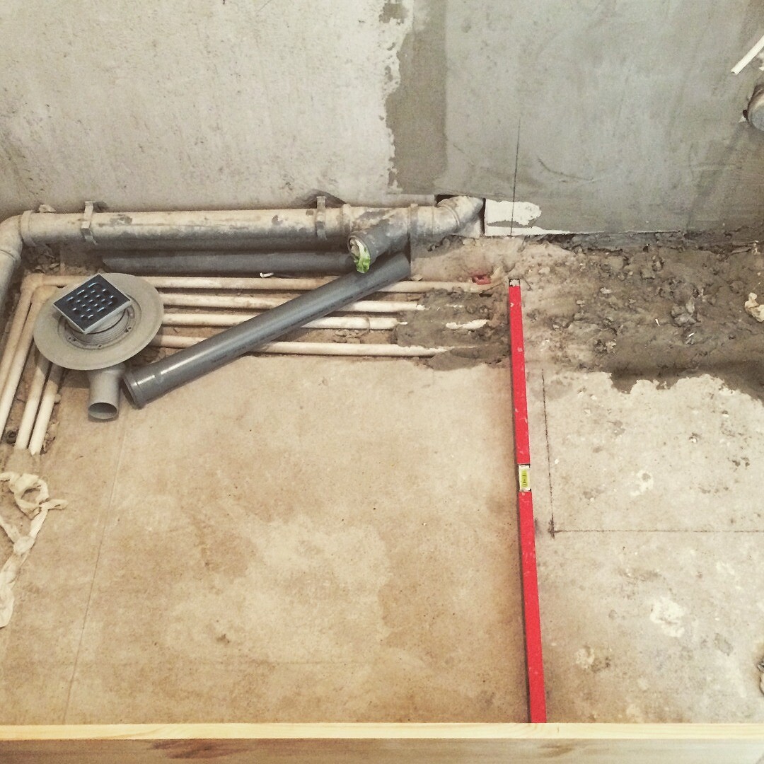

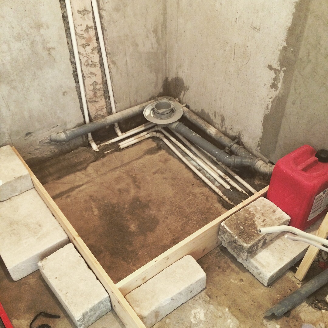

Монтаж трапа
Трап лучше расположить в углу, там он будет испытывать меньшие нагрузки при ходьбе, а значит прослужат дольше. Важно установить его строго по горизонтали. Проверить это можно с помощью строительного уровня. Трап ставят на заранее оборудованные кирпичные подставки, после этого все заливают цементным раствором и оставляют на сутки сохнуть. Чтобы внутрь не попали пыль и мусор, конструкцию стоит накрыть. Слив, чтобы он не сместился, пока раствор сохнет, лучше подоткнуть упором, например, остатками стройматериалов.
Опалубка

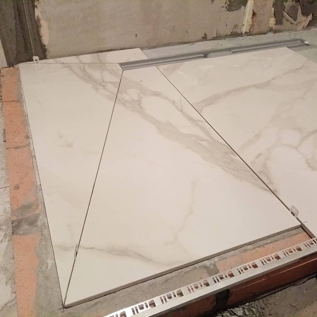

После того как трап установлен, делают замеры под опалубку. Опалубку делают из досок, фанеры, остатков гипсокартона или кирпича. Укладывайте материалы по заранее подготовленным размерам будущего поддона.
Установка первого слоя
Поверхность покрывают слоем специальной мастики, захватывая часть стены по низу. Высота рассчитывается по формуле: толщина бетонного слоя плюс 20 сантиметров. Не оставляйте зазоров, в них может скопиться влага.
В опалубку заливают 10-сантиметровый слой раствора, состоящий из песка, керамзита, воды и цемента. Затем укрепляют дополнительными подпорками, вдоль стен растягивают демпферную ленту. Если используете кирпич, в скрепляющий раствор надо добавить пластификаторы. Так он станет более эластичным и будет лучше взаимодействовать с водой. И первую, и финишную стяжку необходимо армировать, для этого по полу раскладывают железную сетку с ячейками в 10 миллиметров.
Монтаж теплоизоляции
Слой утеплителя идет после первой стяжки. Его толщина должна быть около 50 миллиметров. Стыки обрабатывают гидроизолирующим раствором. Укладывают утеплитель на бетонную подушку, стыки заполняют герметиком. Подогрев поддона делают с помощью матов, которые скрепляются скобами. По основанию растягивают пленку с небольшим заходом на стену. После этого можно заливать финальный слой стяжки.

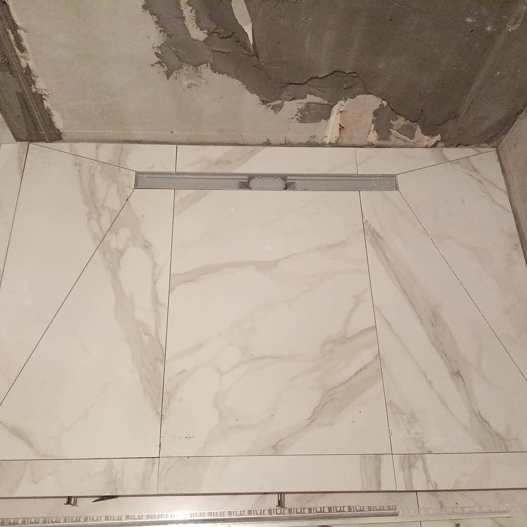

Стяжка и финальная отделка
Раствор для стяжки делают полусухим, используя как можно меньше воды. Эту смесь выкладывают небольшим слоем до начала укладки плитки. Уровень стоит отметить заранее. Все работы следует проводить влагостойкими составами: стыки обработать водооталкивающим раствором, швы между плитками затирать также гидрофобной смесью.
