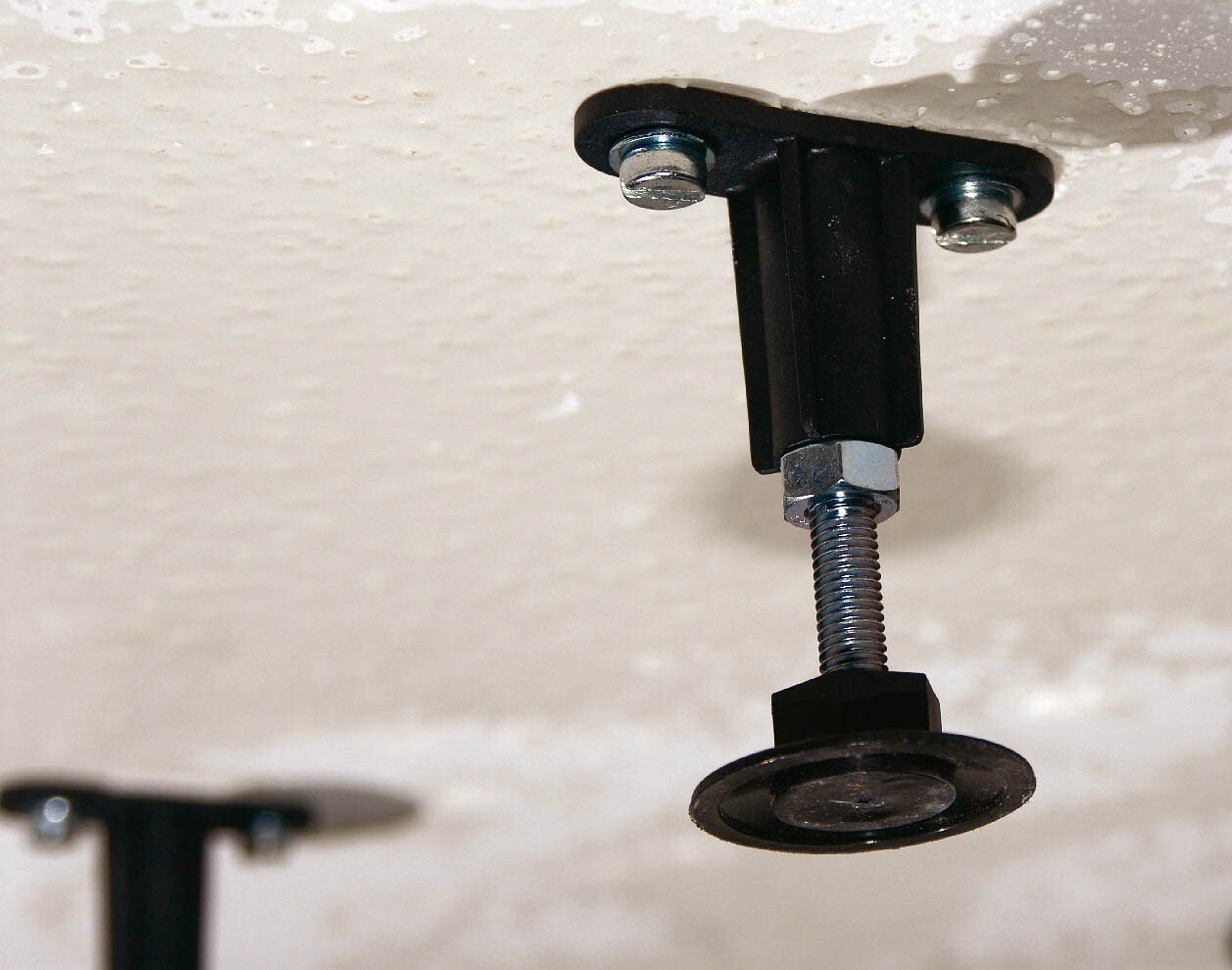

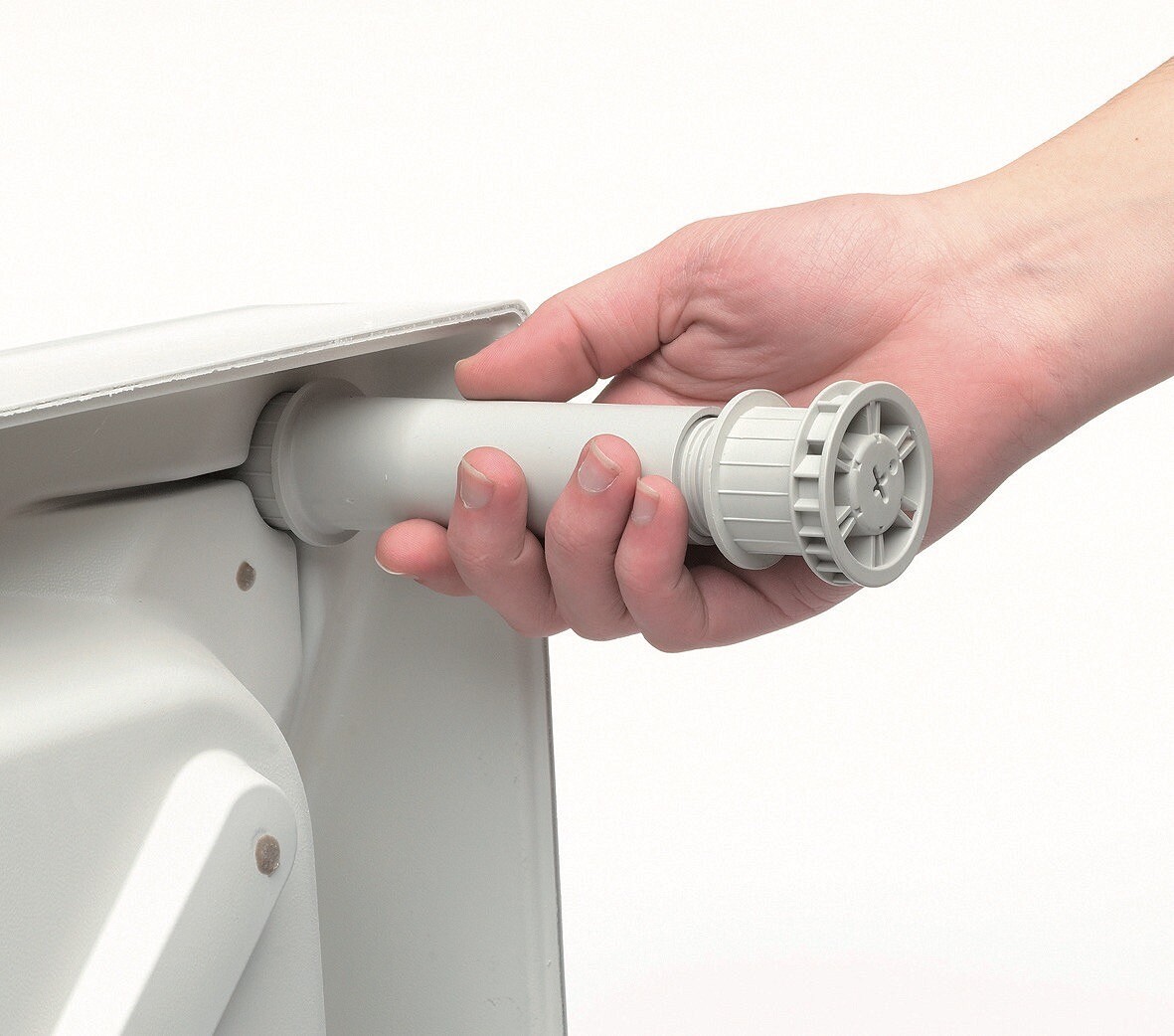

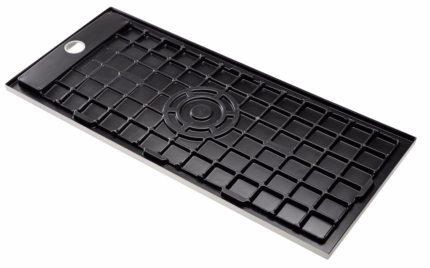

Ещё один популярный вариант — усиление специальными рёбрами (каркасом) жёсткости, сделанными из стали и влитыми в поддон с наружной стороны, благодаря чему изделие способно выдерживать нагрузку до 160 кг. Если конструкция, помимо арматуры, дополнена отдельным металлическим или пластиковым опорным каркасом, то в ней будут сделаны отверстия для ввинчивания ножек
Если в конструкции не предусмотрены ножки, можно соорудить, возвышение из кирпича на бетонном растворе. При этом высота основания должна превышать высоту уровня стока, а перед установкой поддона необходимо смонтировать сливную систему.Акриловые поддоны также помещают на деревянные конструкции. Удобнее всего использовать готовый заводской комплект. Часто в комплекте предлагается специальный металлический каркас, оборудованный ножками, которые имеют высотную регулировку (положение фиксируется стопорными элементами). Комплектующие можно также приобрести отдельно.
Кроме того, существуют системы опор из вспененного полиэстра, увеличивающие стоимость поддона примерно на 30%, но зато предотвращающие деформацию изделия. В наиболее дорогих моделях производитель зачастую использует и то и другое. Но в таких случаях экономить не стоит: ремонт поддона с демонтажем и последующей установкой хлопотен и обойдется не дёшево.
И ещё один нюанс: в любом случае нужно предусмотреть беспрепятственный доступ к канализационным трубам.
При покупке акрилового поддона уточните, входит ли в комплект каркас с регулируемыми ножками. При этом особое внимание обратите на количество ножек: их должно быть пять. Тем не менее комплект каркасного основания часто предусматривает лишь четыре крайние ножки, а под центральной частью поддержка отсутствует вовсе. В подобном случае придётся изготовить дополнительную, пятую опору. Такую работу можно выполнить и самостоятельно.
