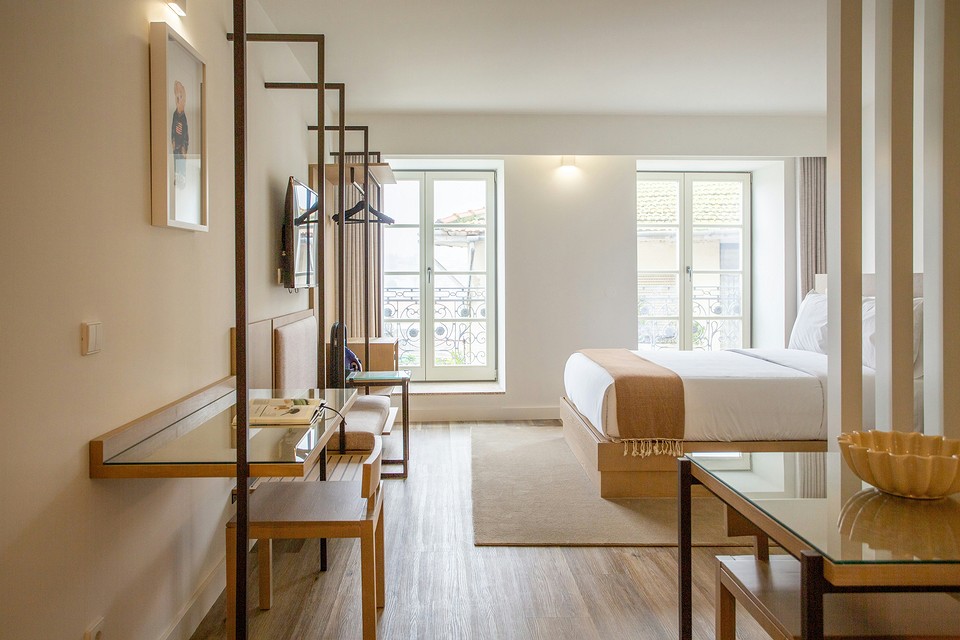

1. Продольное
В таком варианте укладки панели располагаются вдоль длинной стены. Это визуально удлиняет комнату. Выигрышнее всего рисунок смотрится при расположении окна на короткой стороне. Тогда свет падает вдоль швов, и они становятся незаметными. Визуально получается монолитная гладкая поверхность с малозаметными швами. Если окна располагаются на длинных стенах, падающий свет подчеркнет стыки. Они будут выделяться на фоне покрытия, что может испортить его вид.
Продольная укладка максимально проста, ее нужно начинать от короткой стены. Некоторые сложности могут возникнуть только при монтаже ламелей под подоконником с радиатором. Но они вполне преодолимы.
Плюс в том, что продольный способ дает меньше всего подрезки, поскольку длина стены достаточно большая, чтобы вместить несколько полос. На отходы от подрезки дополнительно можно закладывать не больше 5-7% от общего количества материала.

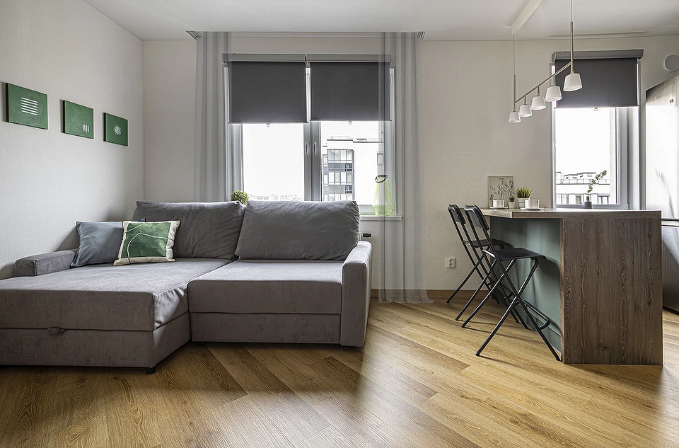

2. Поперечное
Ламели кладут поперек комнаты, то есть укладывают их вдоль короткой стены. Поскольку здесь чаще всего располагают окно или источник света, швы между панелями будут четко видны. Такая раскладка подходит для ламината с фаской или для ламелей с ярко выраженной текстурой. Она подчеркнет их рельефную поверхность. Производители выпускают особые модели с глубокой текстурой специально для поперечной укладки. Также в такой раскладке выгодно смотрятся текстурированные ламели разных размеров.
В поперечном варианте доски начинают укладывать вдоль короткой стены. Этот способ более трудоемкий, чем продольный, так как требует частой подрезки материала. Соответственно, увеличивается расход панелей. Несмотря на то, что обрезки из одного ряда можно укладывать в другом, на подрезку дополнительно нужно закладывать до 15% от общего количества материала.
