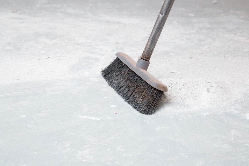

Подготовка основы
Подготовить помещение к монтажу несложно. Прежде всего нужно вынести из него всю мебель и демонтировать старое покрытие, если это нужно. Поверхность внимательно осматривают и проводят замеры. Если она крошится или есть значительные неровности, необходимо выравнивание. Проще всего сделать его с помощью сухой стяжки. Так называют выравнивание листами фанеры или толстого ДСП. Это относительно быстро и несложно, но если впоследствии вода зальет такой пол, его придется демонтировать вместе с сухой стяжкой.
Более прочная и долговечная бетонная стяжка. Если перепады невелики, ее заменяют самовыравнивающимся полом или аналогичными смесями. Значительный минус «мокрых» работ в том, что необходимо дождаться полного высыхания раствора, а на это может уйти много времени. Кроме того, бетон дает значительную дополнительную нагрузку на перекрытия, что нежелательно, например, для квартиры в многоэтажном доме. Это нужно учесть при выборе способа выравнивания.
Выровненное и высушенное основание нужно тщательно почистить. Если на нем есть пятна, особенно от жира или мазута, их нужно обязательно смыть. Крупный мусор сметают веником, потом тщательно пылесосят всю поверхность. Не должно остаться даже мелких песчинок, иначе они со временем разрушат замковые соединения ламелей.

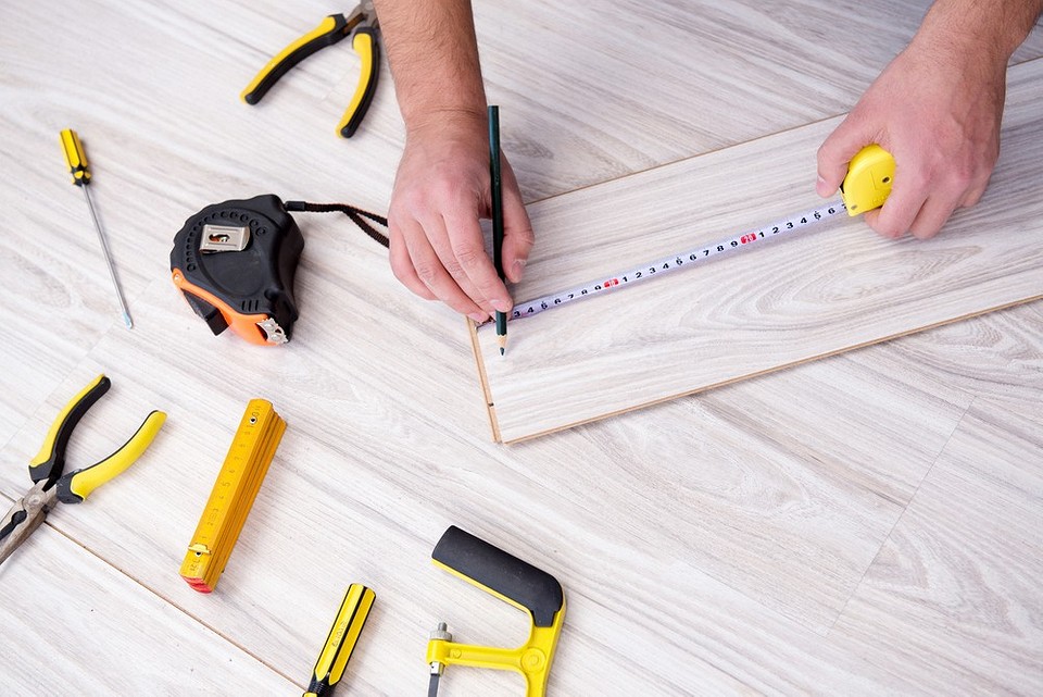

Как подрезать детали
В ходе работы бывает нужно подрезать ламинат. Удобнее всего делать это электролобзиком, но можно резать дисковой ручной пилой или ножовкой. Деталь размечают и укладывают лицевой частью вверх. Если ее перевернуть после распила, на внешней стороне будут некрасивые заусенцы. Разрезать планку лучше всего с помощью направляющих. Это могут быть металлические, реже деревянные пластинки или угольник. Направляющие ставят так, чтобы в процессе резки они не скользили и не давали лезвию уходить с намеченной линии. Режут точными движениями, очень аккуратно, чтобы срез получился ровным.
