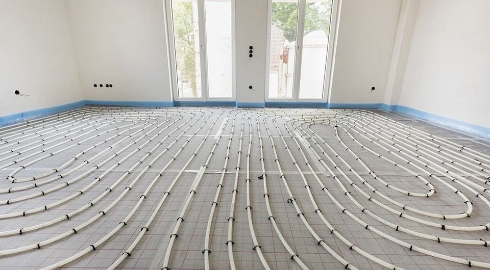

Водяной
Это замкнутый контур из труб, уложенный в сухую или мокрую стяжку. При подаче теплой воды нагревается и отдает тепло в помещение. Достоинством считается независимость от электроэнергии, низкая цена обслуживания, безопасность эксплуатации. Из минусов надо отметить длительный по срокам монтаж, поскольку необходимо обустройство стяжки, вероятность подтекания, сложность ремонта, при эксплуатации есть вероятность появления конденсата. К тому же водяной пол можно монтировать только в частном доме. Это учитывают, выбирая отделку. Поясним, какой ламинат подходит для водяного теплого пола.
Критерии подбора ламинированного пола для водяной системы
- Повышенная износостойкость, класс 33 либо 34.
- Высокое сопротивление воздействию влаги. Он не должен деформироваться при появлении конденсата на бетонной основе.
- Разрешенный нагрев до 27°С и выше.
- Толщина пластин 8-9 мм.
На упаковке ламелей должна находиться маркировка «Warmwasser», Н2О, «Underfloorheating».
