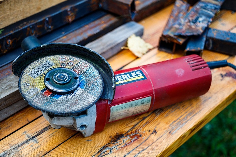

Болгарка
Так называют угловую шлифовальную машину. По принципу работы она похожа на дисковую пилу. В держатель вставляется диск, он вращается и режущей кромкой разрезает материал. Резать ламинат болгаркой несложно, нужно только правильно подобрать режущий элемент.
Можно взять диск для бетона, для керамики, для металла или универсальный. Все они разрежут материал, но при этом будут сильно дымить. Поэтому лучше всего выбирать специальный пильный диск с посадочным диаметром 22,2 мм.
В любом случае с помощью болгарки можно выполнить только прямые резы вдоль и поперек ламели или по диагонали. Фигурные линии сделать невозможно. В этом УГШМ похожа на циркулярку, только последняя предназначена специально для распила планок, а болгарка нет. Поэтому, чтобы не получить травму, работать с ней нужно очень осторожно, обязательно устанавливают защитный кожух.
