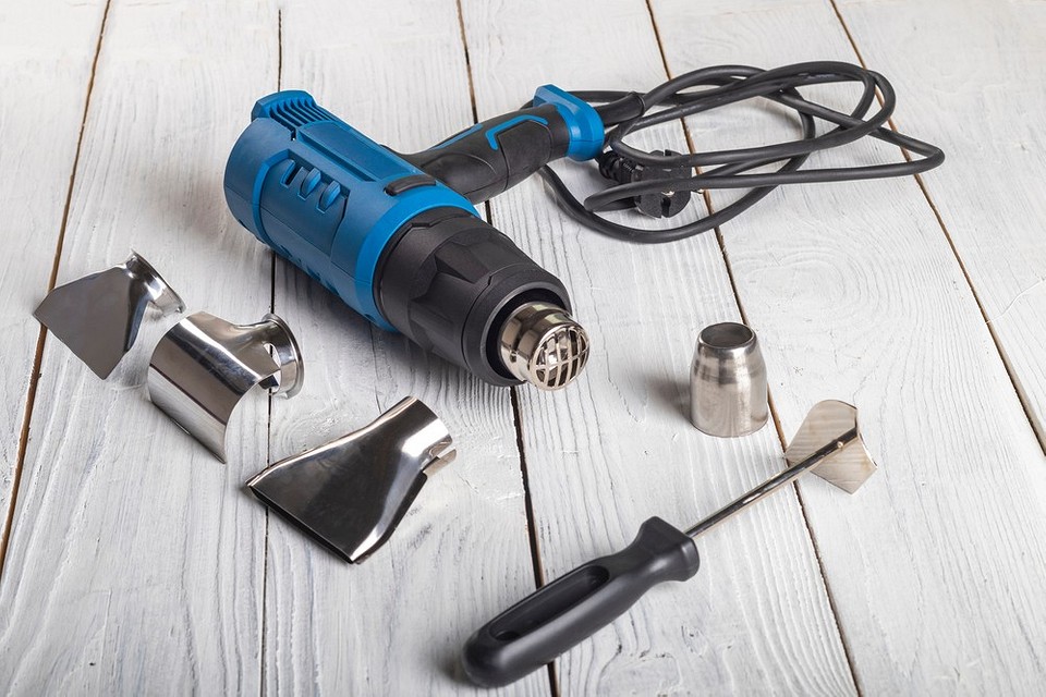

Термофен
Пластик способен расплавляться при относительно низкой температуре. Это его свойство дает еще одну возможность избавиться от царапин — при помощи горячего воздуха, от которого пластмасса будет слегка плавиться, натягиваться, а трещинки и пустоты — исчезать. Применяют бытовые и строительные фены. Последние, конечно, обладают большей эффективностью. Но все зависит от типа изделия и степени поврежденности.
  • Тщательно очистите обрабатываемый участок.
  • Направляйте горячий воздух на него, не задерживаясь долго на одном месте. Двигайте прибор либо по направлению царапины (если одна протяженная), либо плавно перемещайте возле целой области (если несколько хаотичных потертостей).
  • Температуру и время нагрева, а также расстояние от фена придется подбирать самостоятельно, ориентируясь на особенности конкретной вещи. Не стоит начинать сразу с сильного нагрева, от этого на поверхности образуются подтеки. Лучше начать делать все максимально аккуратно и наращивать интенсивность.
  • После процедуры дайте пластику остыть — 15-20 минут будет достаточно.
  • Дополнительно отполируйте поверхность домашним средством или покупной полиролью с некрупными частицами.

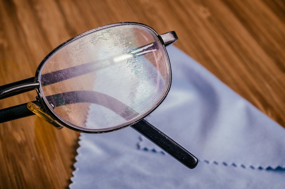

Прозрачный
На прозрачной пластмассе любые механические повреждения наиболее заметны. При этом перестаравшись с полировкой, можно нанести еще больше ущерба. Например, особенно аккуратным нужно быть со стеклопластиком, используемым для очков или циферблатов часов. Полировку пластика от царапин лучше осуществлять следующими методами.
  • Полировочные пасты для ювелирных украшений. Они эффективные, но бережные. Совсем немного состава нанесите на салфетку из микрофибры и без нажима потрите поцарапанную область.
  • Спреи для стекол. Они работают совсем мягко, но тоже способны помочь с проблемой, особенно в сочетании с качественной тряпкой из микрофибры.
  • Смесь вазелина и полироли для мебели. Два «ингредиента» нужно смешать и втирать в поврежденный участок до тех пор, пока вазелин не впитается до конца.

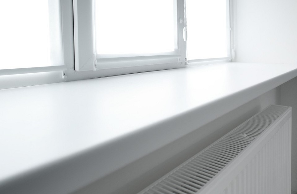

Пластиковый подоконник
И хотя аутентичные подоконники из дерева становятся все популярнее, в большинстве квартир установлены именно пластиковые. Чаще всего повреждаются они из-за передвигания вещей, особенно тяжелых горшков с растениями. Царапины на подоконниках становятся видны не сразу. Но когда даже в самые неглубокие начинает забиваться пыль (а около окон этого не избежать), все потертости становятся заметными.
Популярное средство — Cosmofen. Это жидкий пластик — масса с частичками пластмассы, который заполняют собой повреждения. В зависимости от размера этих частиц бывают Cosmofen 5, Cosmofen 10, Cosmofen 20 и Cosmofen Plus. Работать с этими составами нужно с осторожностью, соблюдая инструкцию производителя и меры безопасности.
Если царапин много, и весь подоконник выглядит «уставшим» и неопрятным, можно покрыть его ламинирующей пленкой. Подготовительным этапом будет шлифовка наждачной бумагой. Затем распределите пленку, разровняйте поверхность, убирая пузырьки воздуха. Закрепляется пленка при помощи термофена.
Матовые подоконники можно спасти шлифовкой. Выберите мелкозернистую наждачную бумагу, равномерно отшлифуйте поверхность и затем дополнительно потрите полиролью.
