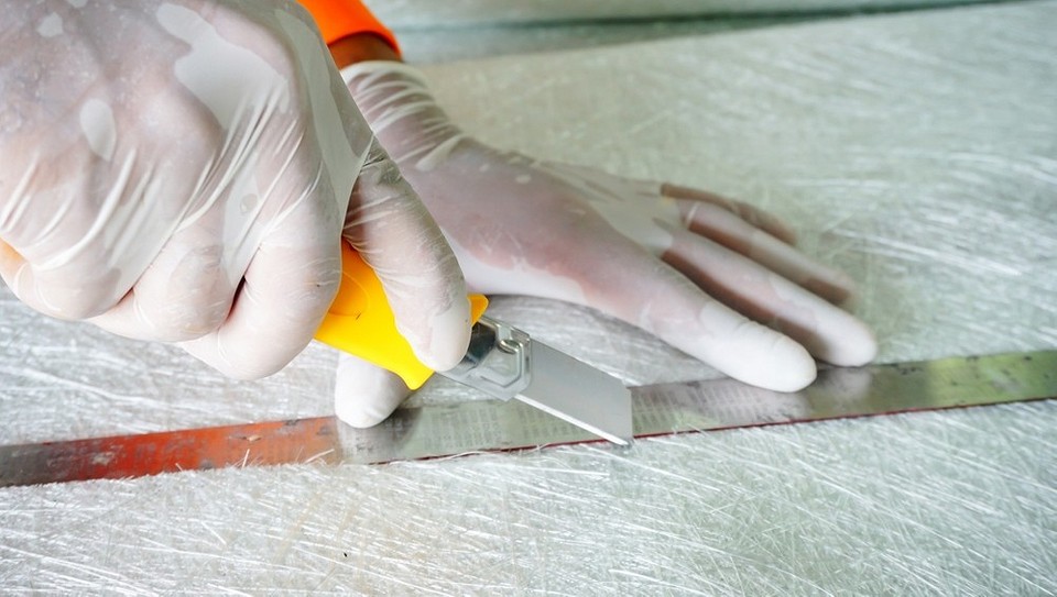

Резать наклеенный стеклохолст лучше тупым ножом или лезвием, у которого отломили верхний острый угол. Паутинка очень тонкая, поэтому при резке легко повредить основание. Штукатурке это не так страшно. Гипсокартон может стать чувствительнее к влаге, если прорезать верхний слой.

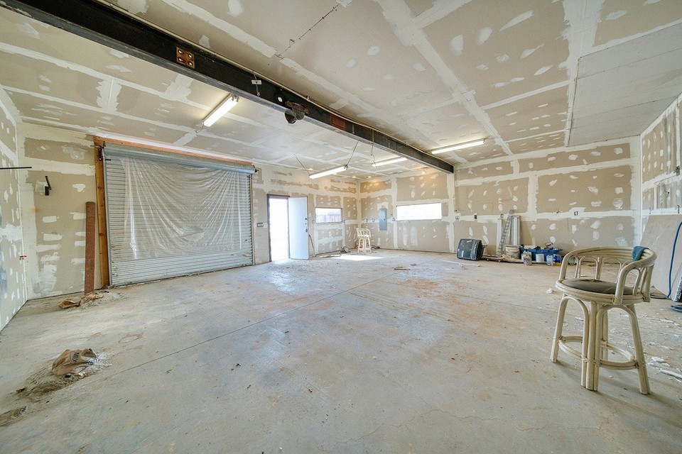

Как клеить стеклохолст на гипсокартон
Unsplash
Стеклохолст используют для укрепления основания. Он снижает риск появления трещин на шпаклевке, а значит — на финишных обоях или краске. Перед укладкой стеклохолста на гипсокартон нужно сделать следующее.
  • Расширить стыки между обрезанными кромками, срезав каждую ножом под углом 30 градусов. Стыки между готовыми кромками трогать не надо.
  • Тонкой кистью покрыть швы грунтовкой, стараясь доставлять ее на максимальную глубину.
  • Проверить, чтобы все шляпки саморезов были утоплены в картон. Зашпаклевать их сверху.
  • Зашпаклевать стыки в 2 слоя. Между ними нужно проложить малярную сетку или бумажную ленту.
  • Дождаться высыхания шпаклевки и отшлифовать ее. Убрать пыль.
  • Прогрунтовать поверхность.

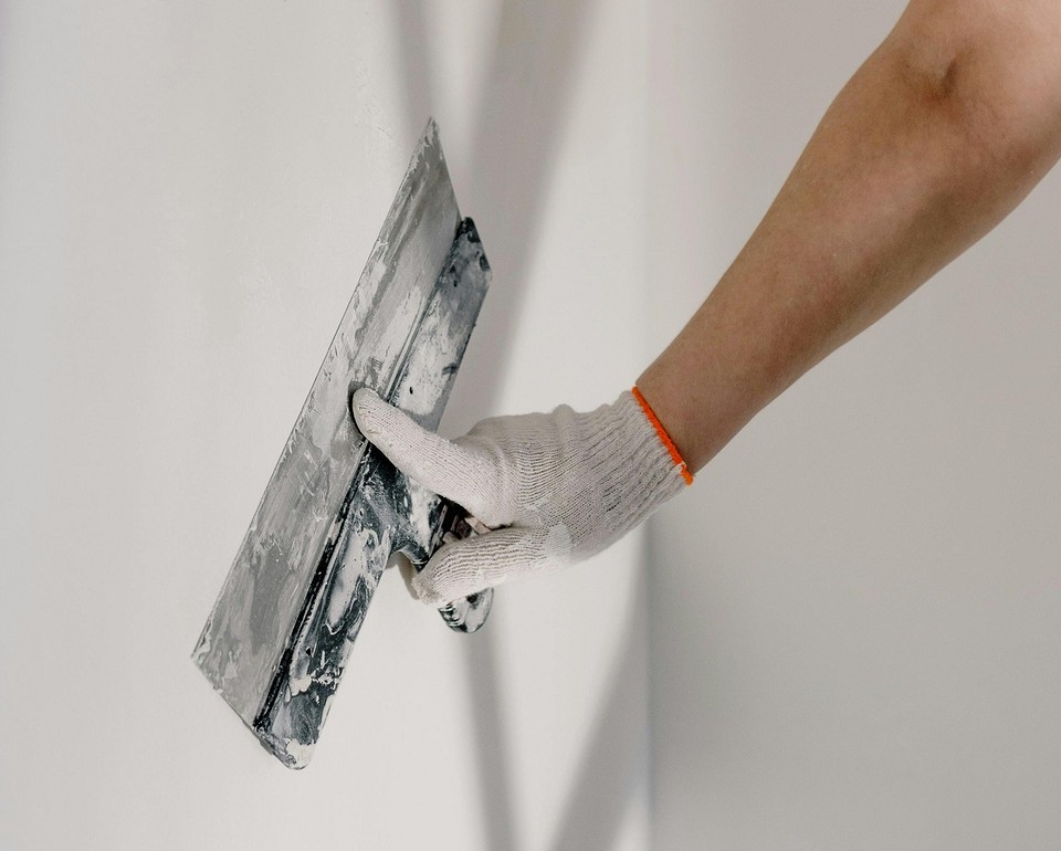

Вначале определитесь с целью. Материал можно использовать как армирующий между слоями стартовой и финишной шпаклевки. Это поможет тщательно выровнять стены с большим количеством дефектов, нанести более толстый слой финишной шпаклевки. На выровненные ей гладкие стены можно клеить обои или наносить краску.
Если вы наносите стеклохолст для армирования, подготовка поверхности заключается в следующем.
  • Выравнивание и заделывание крупных трещин штукатуркой.
  • Грунтование после ее высыхания.
  • Нанесение тонкого слоя стартовой шпаклевки — от 2 до 5 мм.
На еще сырую шпаклевку приклеивают предварительно нарезанные полотна. Их вдавливают в материал, между установленными маяками. Листы укладывают встык или с небольшим нахлестом в 1-2 см. Небольшие зазоры будут скрыты дальнейшими слоями финишной шпаклевки. Но они уменьшают прочность «пирога» из отделочных материалов, поэтому их лучше не допускать. Сверху сразу наносят еще один слой финишной шпаклевки, разглаживают. После этого отделывают стены по стандартной схеме.

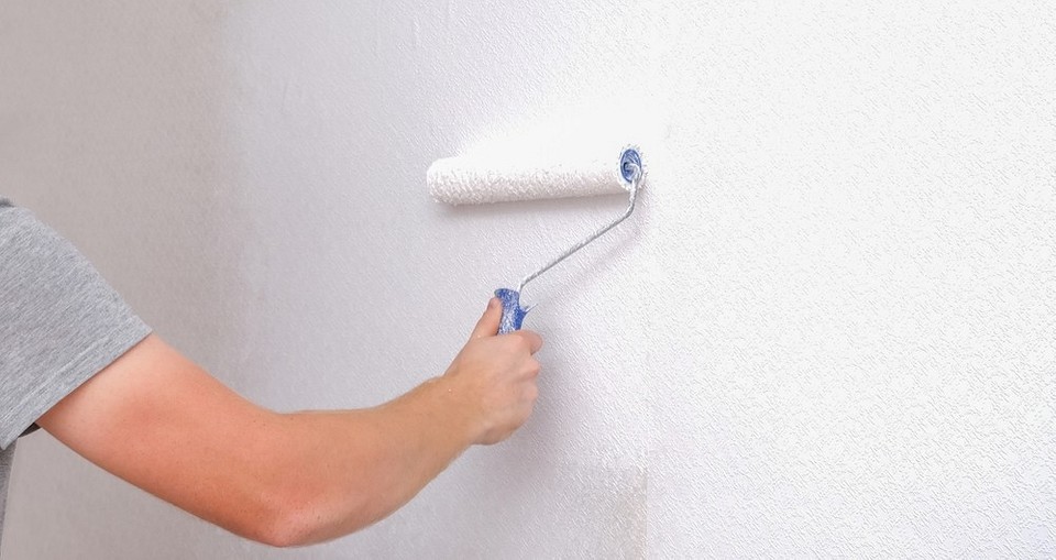

Стеклохолст можно красить и без дополнительного шпаклевания.
Плюсы такого решения:
  • экономия времени и денег на черновую отделку — шпаклевки нужно меньше, не придется долго ждать ее высыхания;
  • фактурная поверхность стен — грубоватый холст скроет неровности основания и дефекты от не самого аккуратного окрашивания, оживит интерьер.
Минусы
  • больший расход краски из-за поверхности с микроотверстиями;
  • заметные стыки между листами холста — нужно вывести их очень аккуратно, так как даже несколько слоев краски не скроют глубокий зазор.
Если вы хотите покрасить стены сразу по армирующему материалу, используйте не стеклохолст, а стеклообои. Они сделаны из тех же волокон, но их плетение гораздо плотнее и аккуратнее. На поверхности может быть красивый рельефный рисунок.
Стеклохолст тоже можно окрашивать без дополнительного шпаклевания. Но расход краски будет больше. Если все-таки решитесь на это, выбирайте материал с максимальной плотностью.

  • Заведите следующий лист на 4-5 см на предыдущий, приклейте, но вторым слоем клея пока не смазывайте. Возьмите канцелярский нож с отломанным кончиком и сделайте вертикальный надрез приблизительно в центре нахлеста, сразу через 2 слоя материала.
  • Отогните верхний слой, вытащите лишнее и загладьте стык пластиковым шпателем. Еще раз смажьте клеем.

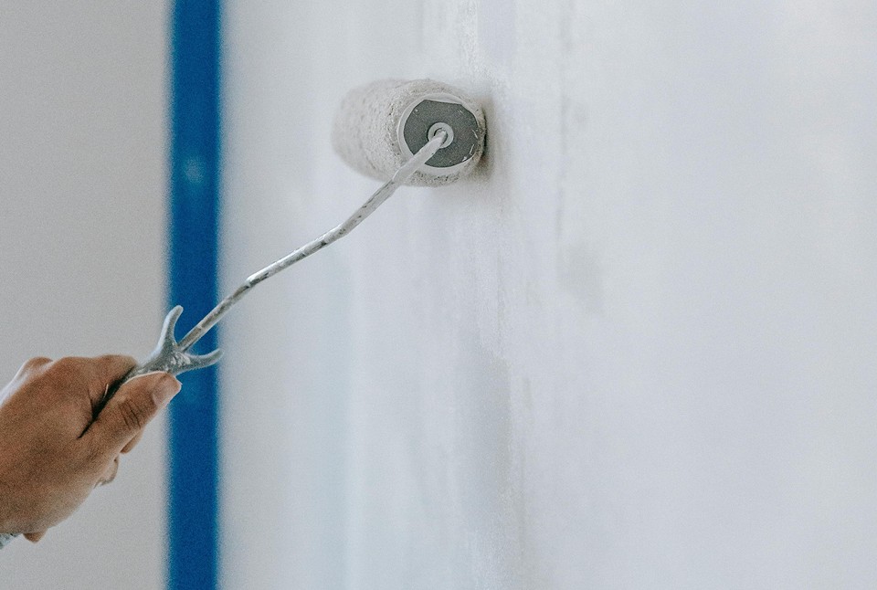

Оклеенные поверхности должны высохнуть в закрытой теплой комнате, где нет сквозняков и резких перепадов температуры. Примерное время — 1-2 суток. Ориентируйтесь на инструкцию на упаковке и на внешний вид поверхности. Высохший клей светлеет, становится матовым. После этого поверхность можно грунтовать, шпаклевать или красить. Краску наносят валиком в 2-3 слоя, перпендикулярных друг другу. Плотная даже может закрыть рельеф паутинки.
