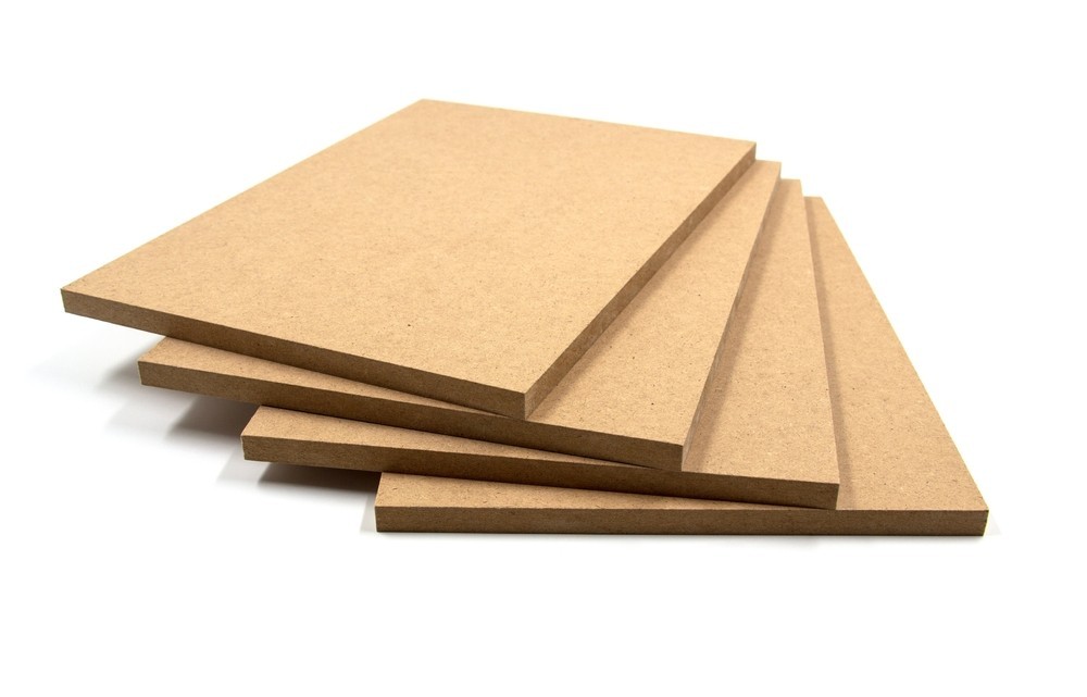

МДФ, или «мелкодисперсная фракция», представляет собой усовершенствованную разновидность древесноволокнистых плит (ДВП). Для получения этого материала мелкие частицы древесины (стружки, опилки) смешивают со связующим веществом, а затем помещают под пресс и тщательно высушивают. В результате получается ровное полотно с плотной структурой и высокой прочностью.

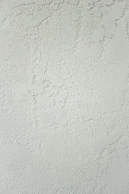

Для такой отделки требуется максимально ровная поверхность без выступов, вмятин и других дефектов. В противном случае надо делать деревянную обрешетку (она держится на стене с помощью дюбель-гвоздей) и крепить полотно на нее саморезами. Но у этого способа есть серьезные минусы: во-первых, такой подход усложняет и затягивает ремонт, а во-вторых, каркас уменьшает, хоть и незначительно, площадь комнаты.
Если неровности небольшие, можно заделать углубления, а бугры убрать болгаркой. Если поверхность имеет заметный наклон, но вариант с обрешеткой по разным причинам не подходит, придется шпаклевать всю стену, добиваясь идеального выравнивания.

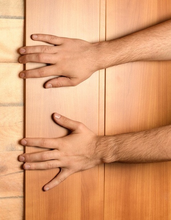

Приклеивание панели пошагово
Крепление клеем древесноволокнистых плит на стену имеет определенные особенности. Их обязательно надо учитывать и соблюдать технику работы, иначе результат разочарует: облицовка будет держаться плохо и со временем обвалится. Кроме того, надо учитывать свойства клеящей основы — действовать всегда надо строго по инструкции (там будет указано время «схватывания», полного высыхания, этапность действий и т.д.).
- Нарежьте полотна, если это необходимо, и сделайте в них отверстия для розеток, выключателей и т.д.

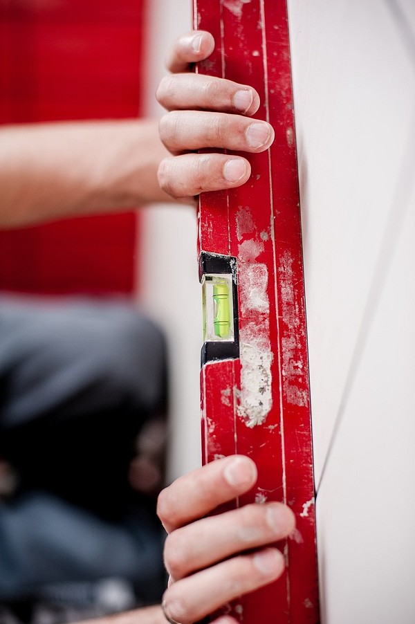

- Место под первую плиту определите с помощью уровня. Приклеив ее максимально ровно, остальные части можно просто подгонять встык, не проверяя каждый раз правильность их положения.
- Панели переворачивают лицевой стороной вверх и наносят на них клей. Можно сделать это точечно либо по периметру и зигзагообразно (для массивных и тяжелых изделий), соблюдая между клеевыми точками или полосами расстояние в 15-35 см, в зависимости от размера и тяжести панели.
- Панель поднимают, прикладывают к стене, сильно прижимают и простукивают по всей площади, чтобы не осталось пустот.
- После этого плиту отрывают и кладут лицевой стороной на пол.
- Выждав 5-10 минут (за это время клеящая смесь начнет полимеризоваться), плиту снова сильно прижимают к стене и опять простукивают.
- Как только клей «схватился», и первая панель надежно держится, можно начинать клеить остальные, оставляя между ними зазор в 2-3 мм на случай разбухания материала из-за перемены влажности.

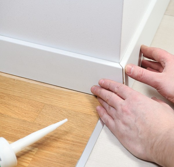

Приклеивание плинтуса
Порядок работ при установке плинтуса из древесноволокнистой плиты почти такой же, только не нужна предварительная разметка.
- Плинтус заранее нарезают на планки нужной длины.
- Стена должна быть чистой и сухой.
- Поверхности обезжириваются растворителем, уайт-спиритом, ацетоном или бензином
- На тыльную сторону плинтуса зигзагообразно наносят клей.
- Планку прижимают к стене и полу, простукивают, а затем отрывают и кладут лицевой стороной вниз, чтобы клей начал полимеризоваться.
- Спустя 5-10 минут плинтус снова прикладывают к стене и хорошо прижимают.
- Стыки между частями плинтуса маскируют восковым карандашом подходящего цвета.
