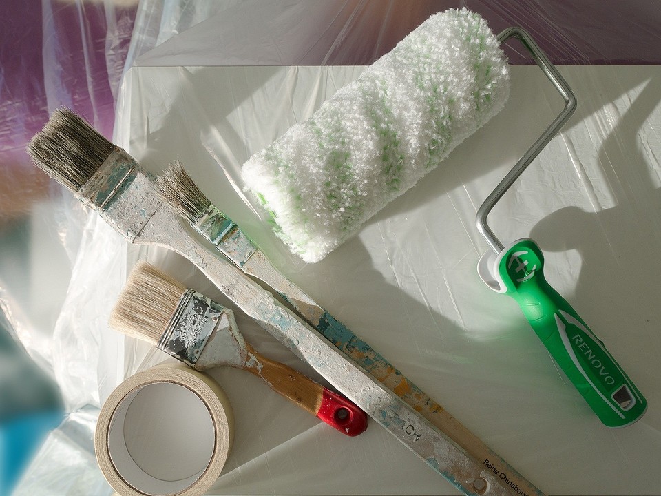

Что еще понадобится
Просто купить краску недостаточно. Как минимум, нужны еще малярная кисть, валики и специальный поддон.
Для чего все это надо?
  • Плоская кисть. Она нужна для прокрашивания углов и стыков. Лучше выбирать модели шириной в 5 см с синтетической щетиной.
  • Валики. Их потребуется, как минимум, два: один для грунтовки, второй для покраски. Каким валиком красить потолок краской, а каким грунтовать? В обоих случаях можно смело брать модели с ворсом средней длины: они хорошо прокрашивают гладкую поверхность потолка и не оставляют полос. Велюровые, поролоновые и другие варианты использовать не стоит, так как ими работать намного сложнее.
  • Поддон (также его называют лотком, кюветой, ванночкой и т.д.). Несмотря на то, что в доме всегда найдется ведро или таз, в который можно наливать грунтовку и краску, лучше купить это специальное приспособление. Во-первых, его размер рассчитан под стандартную ширину инструмента, а значит, валик будет полностью помещаться в нем и равномерно пропитываться. Во-вторых, у лотка обязательно есть ребристый или шероховатый край, о который можно снять излишки строительных и отделочных смесей.

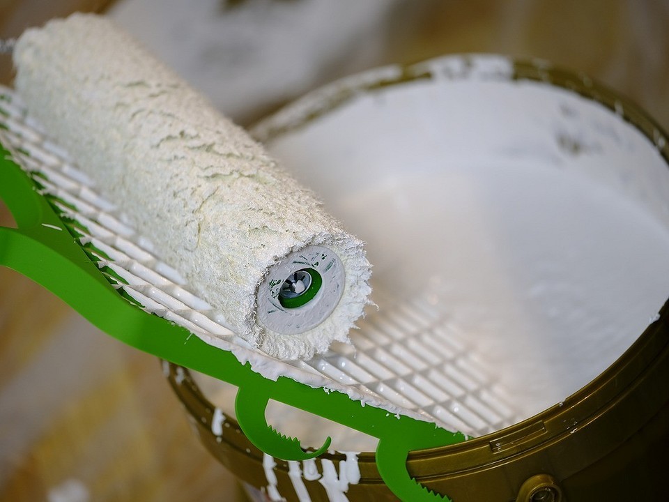

  • Краску необходимо хорошо перемешать (лучше строительным миксером или дрелью, если они есть), а затем на треть заполнить лоток.
  • В первую очередь прокрашивают стыки со стенами и углы (начинают от угла, противоположного двери). Для этого используют широкую малярную кисть. Ею надо провести по краям потолка, сделав полосу в 3-5 см.
  • Дальше красят валиком. Его окунают в красящий состав, так, чтобы он полностью промок, прокатывают несколько раз по шероховатой стенке лотка, чтобы снять излишки, и проводят по окрашиваемой поверхности. Красить надо в одном направлении: полосы должны идти параллельно друг другу немного внахлест.
