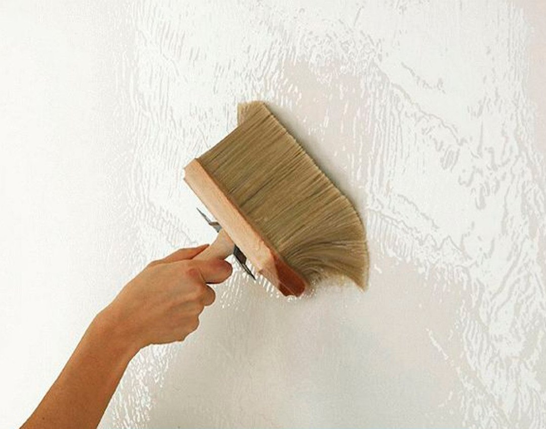

Чем наносить грунтовку для стен под обои
Для работы нужны следующие инструменты.
- Емкость для раствора.
- Валик. Чтобы дотянуться до верхнего края, понадобится валик на длинной ручке. Удобно приобрести модель с телескопической ручкой. Лучше выбрать полиамидный валик со средним или коротким ворсом.
- Кисть для углов и труднодоступных мест. Лучше выбирать широкую мягкую модель с длинным ворсом.
- Пульверизатор — если вам удобнее пользоваться им, а не валиком. При этом нужно подумать о защите глаз и дыхательных путей, надев респиратор и строительные очки.
На бетон или цемент грунт советуют наносить кистью. На шпатлеванную поверхность — пульверизатором. А гипсокартон лучше красить велюровым валиком.
Порядок работы
Перед тем как начинать загрунтовывать основу, ее необходимо очистить от старых покрытий, жировых и масляных пятен, плесени и грязи. Убрать или закрыть розетки, выключатели и стекла, чтобы раствор не попал на них. Смыть его после высыхания будет невозможно, придется заменять.
С помощью шпатлевки выровнять стены. Налить ее в кювету и равномерно пропитать валик или кисточку. Затем наносить на чистую плоскость. Начинать лучше от окна комнаты.
