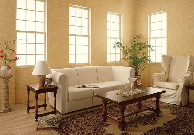

Целлюлозные
Это самый недорогой вариант. Натуральные волокна целлюлозы позволяют создать тонкое, эффектное, «дышащее» покрытие. Но у него есть несколько существенных недостатков: целлюлозное полотно не терпит соприкосновения с влагой, выгорает на солнце и не отличается прочностью.
Хлопковые
Средние по цене. Дороже целлюлозных, но дешевле шелковых. Волокна натурального хлопка тоже создают «дышащее» покрытие. Оно более прочное, чем целлюлозное. Кроме того, такой отделочный материал обладает звукоизоляционными свойствами, помогает сохранить в помещении тепло.
Шелковые
Самый дорогой вариант. Но для этого есть весомые причины. Шелковое покрытие считается самым прочным и долговечным. Оно более устойчиво к влаге. Не выгорает на солнце. Отличается легким благородным блеском.
Комбинированные
Часто в состав одной смеси включают сразу несколько видов волокон. Например, шелковые и целлюлозные. В результате получается оптимальное соотношение по качеству и цене.

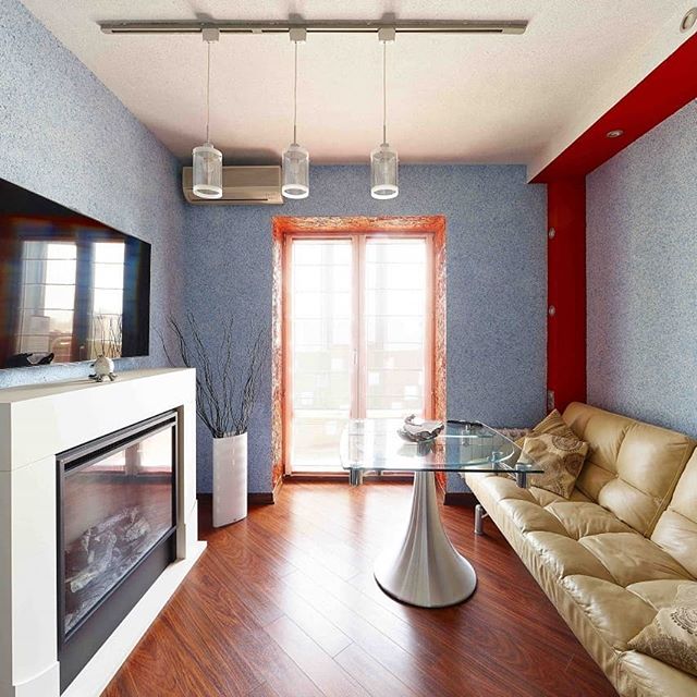

Если в смеси нет крупных частиц и фракций, при нанесении получится ровное, однородное, гладкое покрытие без существенного рельефа.

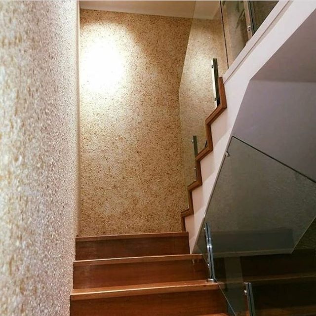

Рельефные
Это тот вариант, который напоминает декоративную штукатурку. В смесь могут входить различные фракции, даже довольно крупные частицы: блестящие мелкие шарики, наподобие бисера, шерстяные нити, блестки, древесная стружка и т.д.

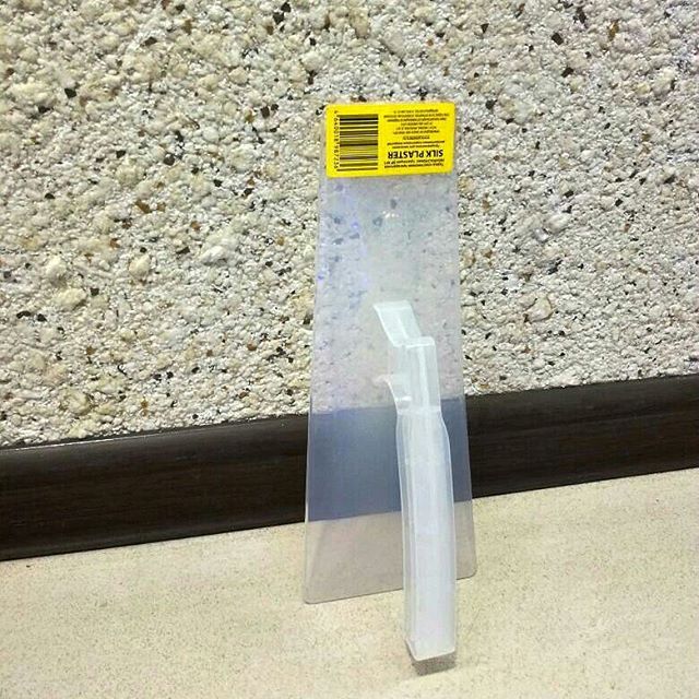

Для начала необходимо приготовить инструмент. Нам понадобятся:
- Валики с коротким ворсом.
- Шпатель металлический.
- Наждачная бумага или шлифовальная машинка для большой площади.
- Большая емкость для разведения.
- Пластиковая кельма или пластиковый шпатель для нанесения.
- Лампа или фонарик.

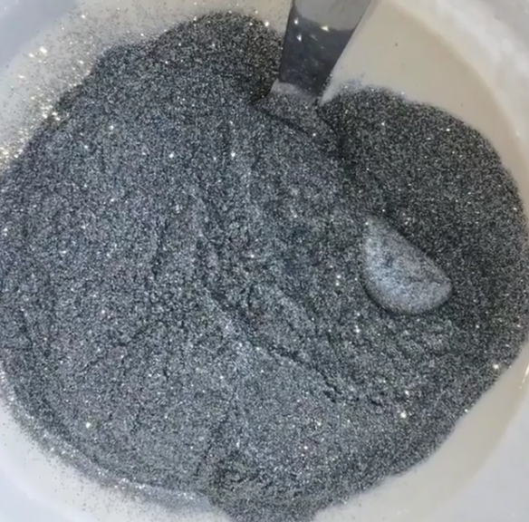

Приготовление смеси
Обратите внимание на инструкцию производителя. Рекомендации по приготовлению смесей от разных брендов могут серьезно отличаться. Но есть общие моменты.
- Делить содержимое одного пакета и использовать за несколько раз нельзя — баланс компонентов будет нарушен.
- Сначала в емкость наливают воду, потом добавляют содержимое пакета. Не наоборот.
- Замешивать состав можно только вручную. Никаких миксеров — они могут повредить волокна. Перемешивать смесь с водой нужно тщательно, чтобы не осталось сухих фрагментов. Должна получиться однородная масса, похожая на тесто.
- Вода должна быть теплой: не горячей и не холодной. Оптимальная температура — около 35 градусов.
- После размешивания смесь должна набухнуть, для этого требуется время. У разных составов оно разное. Этот момент обязательно указывают на упаковке. Еще важное замечание: настаиваться смесь должна в герметично закрытом пакете. Например, в том же, где хранилась до разбавления водой. Иначе состав может высохнуть.

Самый волнительный момент. Комок пластичной массы берут рукой и наносят на стену прозрачной пластиковой кельмой или пластиковым шпателем, аккуратно распределяют. Держать инструмент советуют под углом 10-15 °, а не использовать всю его поверхность. Разглаживается каждый нанесенный участок. Слой можно делать тоньше или плотнее. Работать лучше от светлой стороны стены к темной, чтобы не упустить возможные дефекты. Через час-полтора после нанесения можно просветить стену лампой под углом. Так недочеты станут заметнее. И их можно будет устранить.

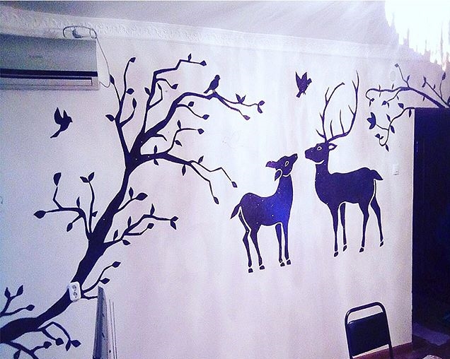

Жидкие обои позволяют создавать не только однотонное покрытие, но и с рисунком. Существует несколько техник: с использованием трафаретов и создание рисунка вручную. Трафареты крепят на малярный скотч. Работу проводят на уже высохшей отделке, чтобы не повредить ее. Снимать трафарет тоже нужно, когда рисунок немного подсохнет. Второй вариант, с нанесением вручную, сложнее. Шаблон будущего орнамента или изображения придется нарисовать самому. А уже потом заполнять смесью, стараясь не выходить за границы.
