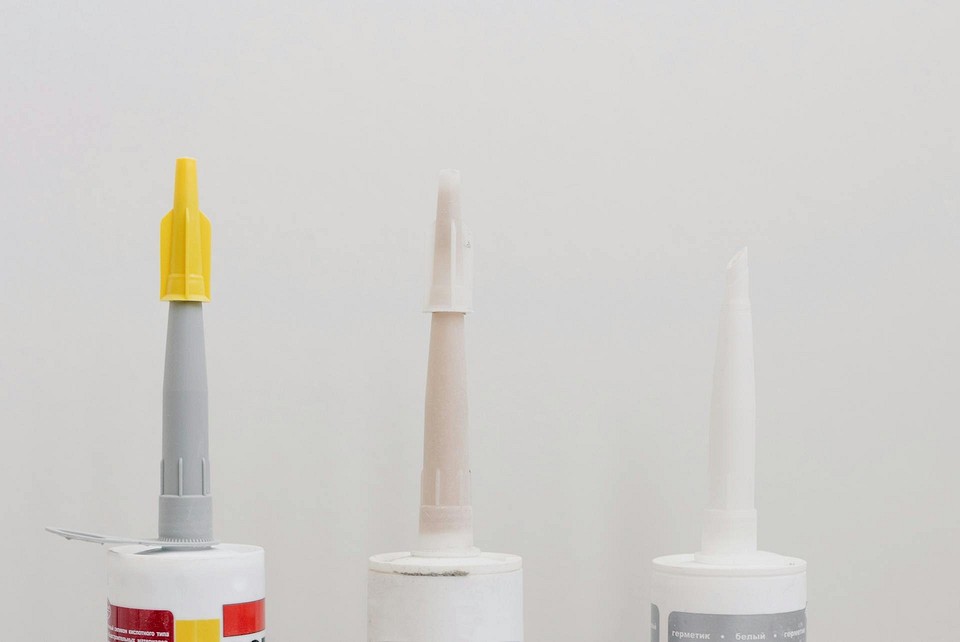

Рынок эластомеров очень велик, и главное их различие — в действующем веществе. Какие бывают герметики в зависимости от основы?
Силиконовые
Одна из наиболее распространенных разновидностей. Эти средства выдерживает самые сложные условия. Их можно нагревать и замораживать, они надежны и могут служить годами, не требуя обновления. Кремнийорганический полимер, лежащий в основе герметизирующей композиции, не выгорает на солнце, сохраняет эластичность (не лопнет при деформации конструкции, на которую он нанесен) и обладает высокой адгезией к большинству материалов, используемых в отделке.
Из минусов — эти герметики не склеивают влажные поверхности и не поддаются окрашиванию. Однако вопрос с цветом решается достаточно просто: эти эластомеры выпускаются в разных оттенках, а если не удалось подобрать подходящий, просто купите прозрачный.
В свою очередь, данный тип веществ делится еще на два больших класса — кислотные и нейтральные, и как пользоваться силиконовым герметиком, напрямую зависит от этого.
Если в составе есть кислота (определить это можно, прочитав список ингредиентов или по резкому уксусному запаху), его категорически нельзя наносить на металлы, чтобы не вызвать их коррозию. Также эти средства не подходят для камня, гипса, штукатурки и цемента. Зато они отлично склеивают пластик, керамику, дерево, а время сушки у них составляет всего 5-7 часов.
Нейтральные разновидности не имеют специфического аромата и не опасны для металлических изделий, однако они дольше отвердевают (24 часа) и в целом меньше распространены в силу более высокой цены.

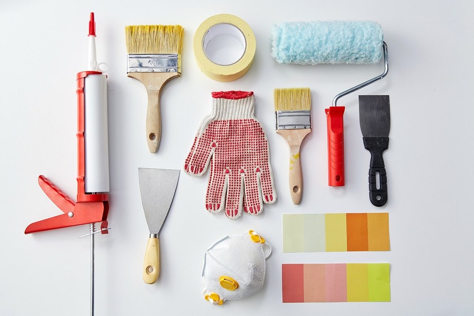

Сперва надо подготовить все необходимое. Все материалы и приспособления, которые могут пригодиться, должны быть под рукой, так как схватывание большинства эластомеров происходит очень быстро, и после нанесения состава у вас будет буквально несколько минут на то, чтобы исправить огрехи и недочеты.
Что понадобится
  • Герметик.
  • Малярный скотч.
  • Спирт (или другой растворитель — ацетон, уайт-спирит и т.д.)
  • Хлопковая ткань без ворсинок.
  • Салфетки.
  • Мыльный раствор.
  • Шлифовальная бумага.
Из инструментов будут нужны строительный пистолет (если средство в тубе, а не в тюбике), шпатель, пульверизатор и нож.

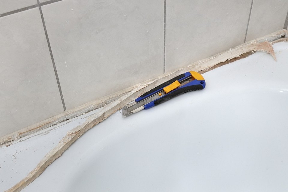

Первым делом надо убрать старый эластомер, если он есть. Основную часть его срезают ножом, а остатки растворяют спиртом, ацетоном или другим аналогичным веществом — достаточно нанести его на 10-15 минут, чтобы застывшая масса размягчилась и можно было ее убрать тканевой салфеткой, деревянным шпателем или другим подручным предметом.

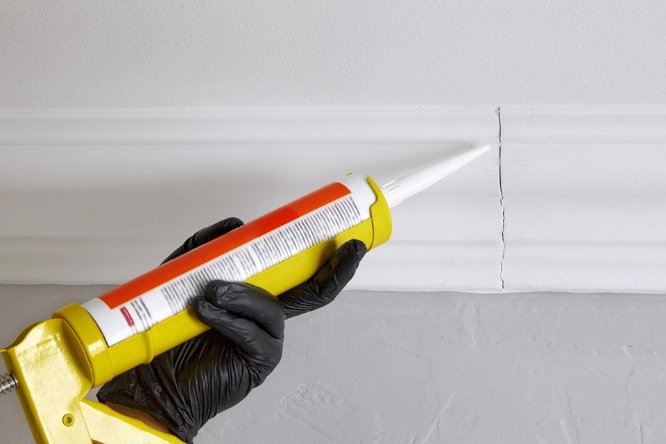

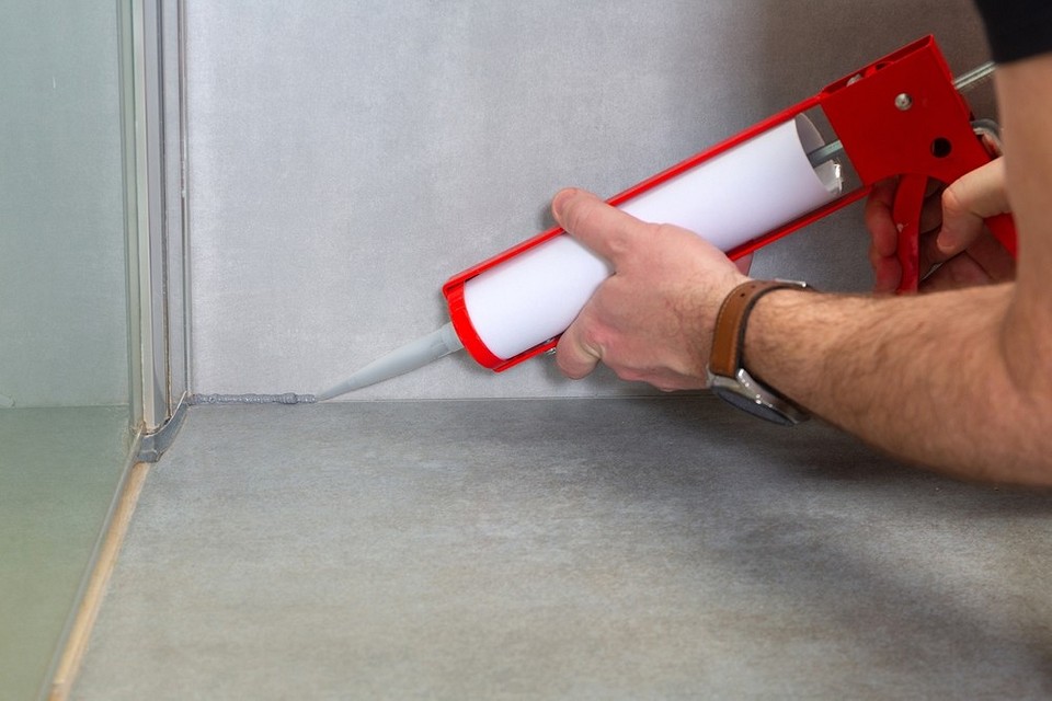

  • Приклейте с обеих сторон вдоль стыка или трещины малярную ленту (одну на край ванны, вторую — на стену). Старайтесь крепить ее максимально ровно и строго по ширине будущего шва: ее края будут границами, за которые герметизирующий состав не сможет выйти, и это самый простой и надежный способ, как ровно нанести герметик.
  • Если вы пользуетесь пистолетом, подготовьте его и тубу. Сперва надо отрезать под углом в 45 градусов кончик насадки так, чтобы отверстие получилось на 1-2 мм больше толщины герметизирующей полоски, и надеть ее на тубу (носик самой емкости также надо отрезать). Затем надо максимально вытащить поршень (для этого найдите маленький рычаг и нажмите на него) и в освободившееся пространство вставить тубу. Нажимая на тот же рычаг, отрегулируйте поршень так, чтобы он упирался в дно емкости с герметиком.
  • Поднесите пистолет к герметизируемой области так, чтобы насадка находилась под углом в 45 градусов к стыку. Плавно нажмите на курок и одновременно начинайте вести приспособление вдоль шва на себя. Делать это следует со скоростью 2-3 см в секунду. Если наносить состав быстрее, слой эластомера получится слишком тонким, если медленнее, будет слишком большой расход материала. После того как шов выполнен, отпустите курок, а насадку закройте защитным колпачком.

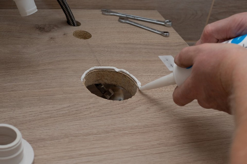

  • Если вы используете герметик в тюбике, технология нанесения будет аналогичной. Срежьте наконечник под углом в 45 градусов и так, чтобы отверстие было чуть больше толщины шва. Наносите состав так же, как пистолетом (быстро, под углом и ведя тюбик на себя), с той разницей, что выдавливать смесь надо вручную: это потребует максимальной сосредоточенности, так как в этом случае сложнее наносить эластомер равномерно и с одинаковой скоростью.
  • Чтобы придать замазке более красивую и аккуратную вогнутую форму, возьмите безворсовую ткань и, намотав ее на палец, проведите вдоль по еще незастывшему герметику (можно сделать это просто влажным пальцем, однако потом придется отмывать его от остатков средства). Если есть опыт обращения со шпателем, можно выполнить этот этап работы с его помощью, предварительно окунув инструмент в мыльный раствор, чтобы он не прилип к герметизирующей массе.
  • Пока эластомер не начал отвердевать, уберите малярный скотч.
